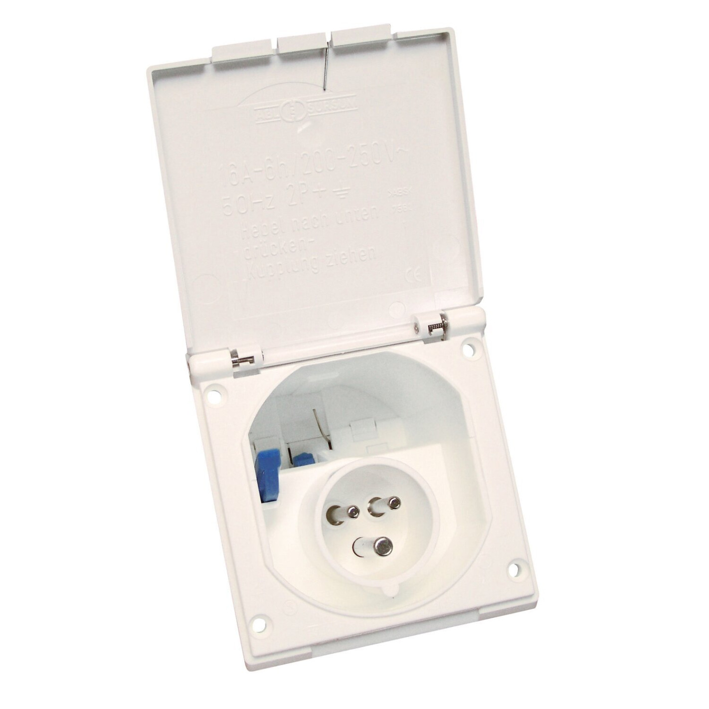

Tu as eu de la chance......
Tu es un mec dangereux, de plus c'est strictement interdit, attention cas de coup dur l'assurance... NIET !!!
Pour 12.99 € ça vaut le coup de risquer sa peau ??? :diable:

LANDERIBA a écrit : ven. 8 avr. 2022 14:11
https://www.just4camper.fr/accessoires- ... _kQAvD_BwE
J'ai beaucoup de mal à retirer la prise femelle malgré force graisse silicone :/ . C'est quoi le problème / truc, stp ?

Tu as ce type de prise sur ton : eriba : ???
Ne serait ce plutôt pas une prise bleue européenne ??

MERCI pour le lien, je viens de commander ce bloc, bravo pour le renseignement ; j'avais fouiné en magasin de bricolage sans trouver.
Trop content de bientôt être en sécurité :super:

:hello: François, la prise P17 sur la caravane possède à l'intérieur gauche une sécurité qui bloque la prise de la rallonge. Il suffit d'appuyer dessus pour libérer la prise de la rallonge. :super:

Oui, j'avais bien compris :mrgreen:
Mais j'ai beau appuyer dessus comme un forcené, ce n'est pas mieux. Du coup, c'est certainement ce loquet qui cause le dysfonctionnement...
Je vais regarder ça de près... peut-être démonter la prise au besoin. A suivre. Merci.

J'ai reçu la pièce pour mettre en conformité mon installation du 220 v dans la tractrice.
J'ai installé en supplément un boitier de dérivation et du coup j'ai le 220 v en cabine mais aussi en soute :super: :super: :mrgreen:
photos jointes
la nouvelle arrivée :mrgreen:
couvercle soulevé :mrgreen:
l'aspirateur fonctionne :mrgreen:
et l'éclairage LED aussi :mrgreen: + un isolant au plafond
le branchement conforme
JP le comtois :merci: :merci: je ne savais pas me servir du loquet :ghee:
