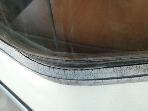

Là, c'est le nôtre : nous nous sommes lancés dans le changement des joints de fenêtres : les fixes et les ouvrantes.
Le joint gris de notre Triton de 94 avait vécu !!!!
Il était fendillé, craquelé, certaines parties s'étaient détachées pour venir se coller sur le plexi des vitres, une horreur ...

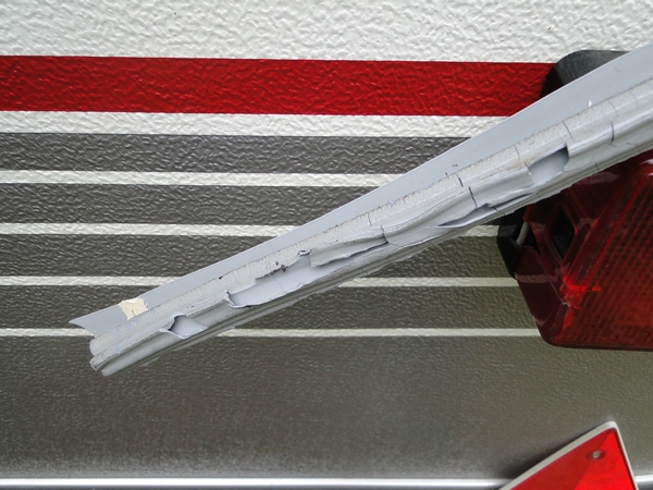

Voilà le fameux joint gris qui "ornait" nos baies, il était temps de les changer ...
La pluie pendant l'été dernier nous avait obligés à mettre du mastic souple en attendant !

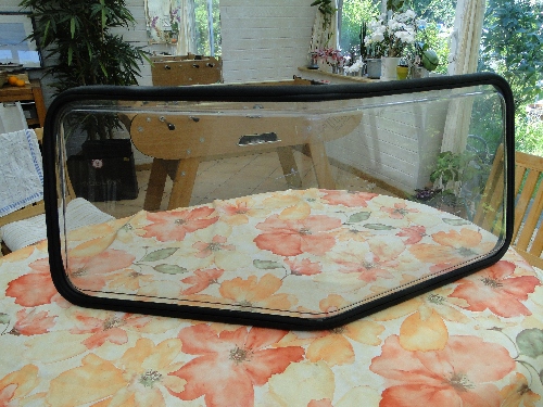

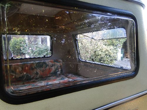

Après quelques rudes séances (heureusement, nous avions du temps !), voilà des joints neufs sur les baies ouvrantes et la fixe du côté :
Un peu de miror sur les vitres, là ou le joint gris résistait, du rustol sur le bord des fenêtres (certains endroits étaient un peu rouillés, sans plus) ... du mastic Sika 710 entre le joint et la carrosserie ...

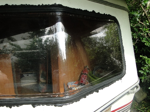

Maintenant, si vous avez des conseils pour la baie avant, nous sommes preneurs !!
Nous recevrons le joint la semaine prochaine et nous nous y mettrons : un risque calculé, la vitre peut casser, mais bon, sur Bordeaux, les concessionnaires ne veulent changer le joint que si nous changeons la vitre... et comme nous ne voulons pas "utiliser" l'assurance, on veut essayer, on verra bien ...
Est-ce que quelqu'un l'a fait ici ?
Voici, l'état actuel :
Sur la 3ème, la jolie réparation de fortune faite en urgence quand l'eau coulait sur la dînette avant ...![Dan.San :]](./images/smilies/8.gif)

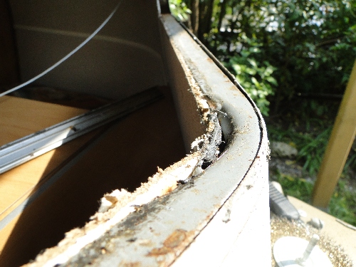

Bon, on s'y est lancé mercredi pour le démontage et préparation du support et hier pour le remontage :
Découpe du vieux joint ...
http://placardperso.free.fr/Baie%20avan ... ba%202.JPG
http://placardperso.free.fr/Baie%20avan ... ba%203.JPG
http://placardperso.free.fr/Baie%20avan ... ba%205.JPG
enlèvement de la baie et rouille attendue bien en vue bien plus en haut qu'en bas contrairement à ce qu'on croyait ! :
http://placardperso.free.fr/Baie%20avan ... ba%206.JPG
http://placardperso.free.fr/Baie%20avan ... ba%207.JPG
http://placardperso.free.fr/Baie%20avan ... ba%208.JPG
Puis on gratte la rouille on met du Frameto : attention, le Frameto tache beaucoup ! essuyer les traces sur la carrosserie avant que ça sèche (missible à l'eau), nous on a de vilaines taches sur la carosserie !!!! et zut ...
http://placardperso.free.fr/Baie%20avan ... a%2011.JPG
http://placardperso.free.fr/Baie%20avan ... a%2013.JPG
http://placardperso.free.fr/Baie%20avan ... a%2014.JPG
La vitre est soigneusement nettoyée, on finit les dernières traces au miror ... Elle semble en bon état.

Hier samedi, montage du joint neuf reçu vendredi autour de la vitre :
Puis mise en place en commençant par le bas et en poussant vers l'intérieur de la caravane, à deux, en tapant avec le plat des mains pour faire rentrer l'ensemble.
Pas facile et assez long mais bon, c'est faisable !!!
Lubrifiant sec pour aider, mais surtout huile de coude ...
Joint à cartouche Sikalastomer 710 partout autour de la baie (pas facile à trouver, commandé à : autodistribution de 44700 Orvault, moins cher qu'à NA, 23 € les deux cartouches, port compris) entre le joint caoutchouc et la carrosserie.
La pose de la clé a été difficile : c'est comme pour la baie fixe de côté ...
Aujourd'hui, nous allons nettoyer tous les surplus.
Il faut maintenant tester par temps de pluie ....
Croisons les doigts !

Cet été nous avons de l'eau qui a coulé sur notre dînette avant.
En inspectant le joint par l'intérieur je me suis rendu compte que de l'eau se trouvait dans la partie haute du joint et qu'une certaine corrosion était installé sur le tube supérieur, ce qui laisse a penser que ça s'infiltre depuis un certain temps !
Je pense qu'un changement du joint s'impose.
L'infiltration ne peut provenir que de la ?
Ce joint est il collé ?
Quelle type de colle, ou plutôt mastic utiliser et ou l'appliquer ?
Quel conseil pour le remplacement du joint ?
Merci.

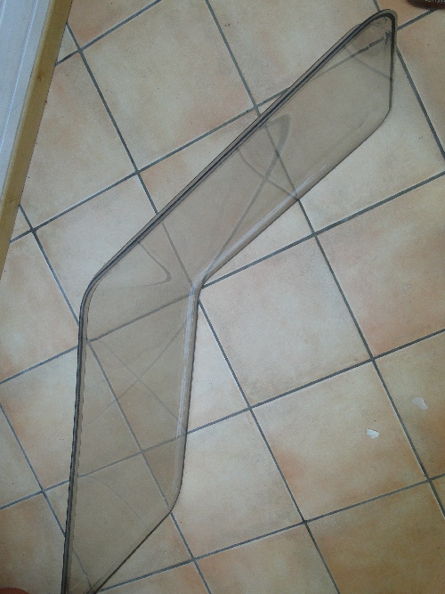

Aujourd'hui j'ai démonté la fenêtre avant de ma petite coquille.
Le bilan est plutôt bon, il y a certes de la rouille mais vu ce qui tombait quand je soulevais le joint à l'intérieur je m'attendais à pire.
Un petit coup de brosse à la Dremel pour nettoyer les tubes.
Passage du Frameto et demain une couche de peinture antirouille et se sera bon de ce coté.
Par contre j'ai un soucis avec la baie, je comprend maintenant pourquoi il y avait de l'humidité à l'intérieur.
En fait les 2 panneaux sont décollés.
Il semblerait qu'ils soient collé par un espèce de double face, au vu de ce qui reste sur les 2 plexis.
Résidu extrêmement difficile a retirer car tout sec.
Avez vous eu ce problème ? Avec quoi recoller les 2 parties ?

Je tenterais avec de la colle à pare brise,mais il faut faire vite,en un quart d'heure maxi après l'encollage

T'embête pas, achète du double face mince et recolle tes deux vitres ensemble .
Attention au montage, beaucoup d'eau savonneuse ou de lubrifiant non siliconé, voir en boutique érotique ou pharmacie ….!
bon courage
bon courage

Le joint est changé et la baie remontée.
La clé est en place.
Le démontage ne présente aucune difficulté (couper le joint de l’extérieur au cutter), mais le remontage est une autre paire de manche.
Il vaut mieux être deux, un dedans et l'autre dehors.
Petit a petit le joint prend sa place, j'ai utilisé une raclette plastique pour le faire venir de l'intérieur et l'autre personne tape avec le plat de la main de l'extérieur.
Pour la clé j'ai utilisé l'outil adéquate et ça se fait bien.
https://www.mecatechnic.com/fr-FR/outil ... our%20jonc
Me reste à coller le joint avec le mastic.
