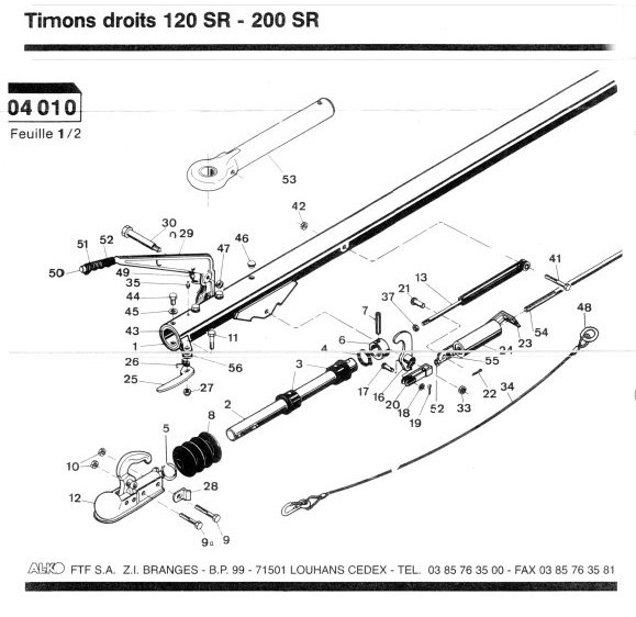

Docs et Schémas sur les timons

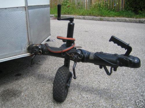

timon eriba.jpg (55.55 Kio) Vu 36451 fois

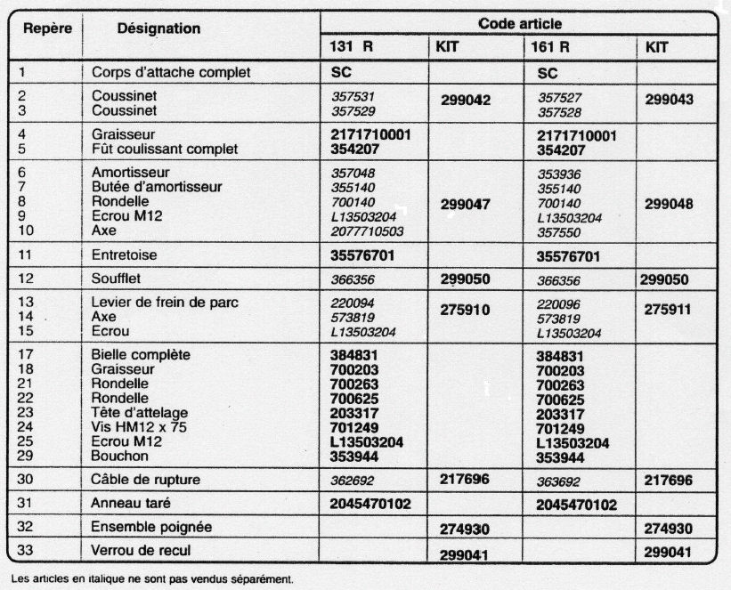

TIMON 131R 161R

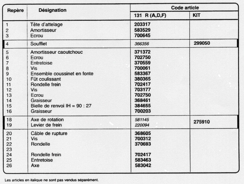

TIMON 131 R A D F

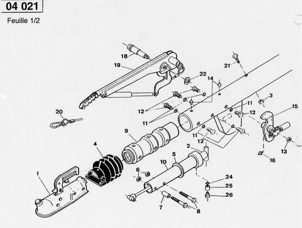

Je rajoute un éclaté d'un timon Grumer APRS1812 (comme sur ma Triton de 1972)
Pas mal de pièces trouvables ici (en Suède)
https://www.rinab.nu/sokresultat/?search=aprs
et là (en Allemagne)
https://www.anhaengerteileshop.de/Aufla ... er-APR1812
