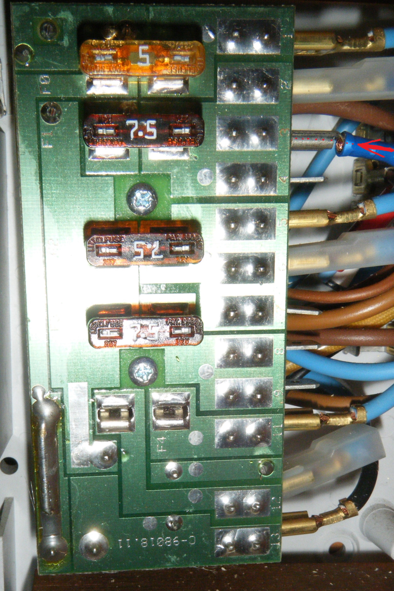

Re: Ventilos de frigo, fonctionnement???

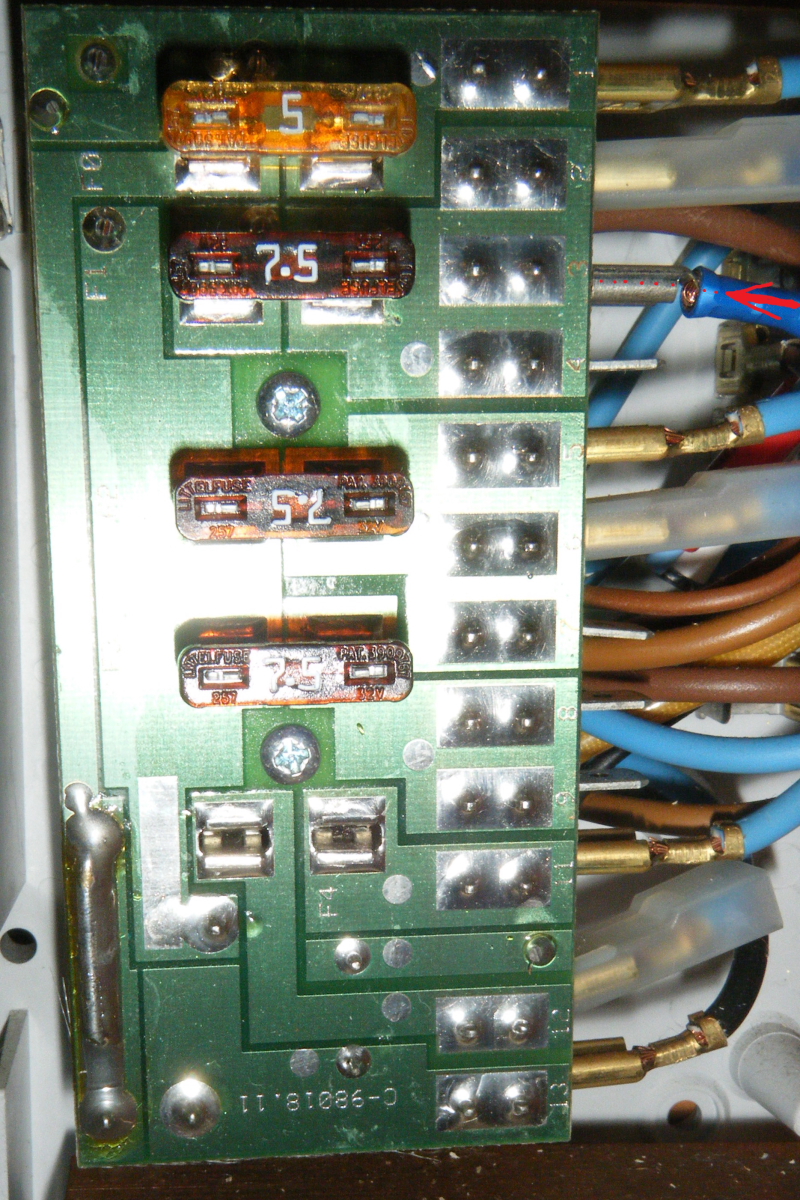

salut ; je reprends ta photo
c'est normal que tu ais tu 12 volt entre ces deux poles , mais cela ne l'envoi pas dans les ventilos
en fait la résistance doit laisser passer la masse via le fil blanc pour donner l'ordre au boitier qui la renvoi ensuite via le fil jaune
si tu place le petit fil noir à la place du jaune , tes ventilos devraient fonctionner
c'est là que tu as une perte quelques part .... soit la résistance soit le circuit imprimé dans le boitier sous l'armoire
Messages : 6755
Bien vu Laurent! en effet la sonde a son entrée et sa sortie sur le même plot du sucre!!!!! :amen: :amen:
Oui le jaune et le blanc servent au pilotage comme sur mon trumavent en mode automatique
si cela ne fonctionne pas non plus en mode forcé , je pense que la résistance ne laisse rien passer ( automatique ou pas ) ou la circuit imprimé est grillé ( vu que visiblement notre ami à 12 volt en permanence même le boitier en position arrêt )
pour résumer en position forcée tu devrais avoir du 12 entre le jaune et le rouge
et en position auto du 12 entre le blanc et le rouge , par intermittence suivant la température captée par la résistance et le boitier

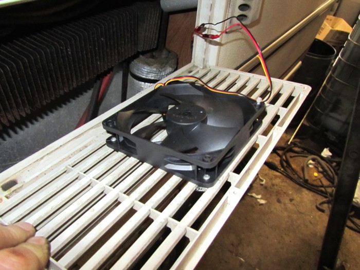

Bonjour :hello:

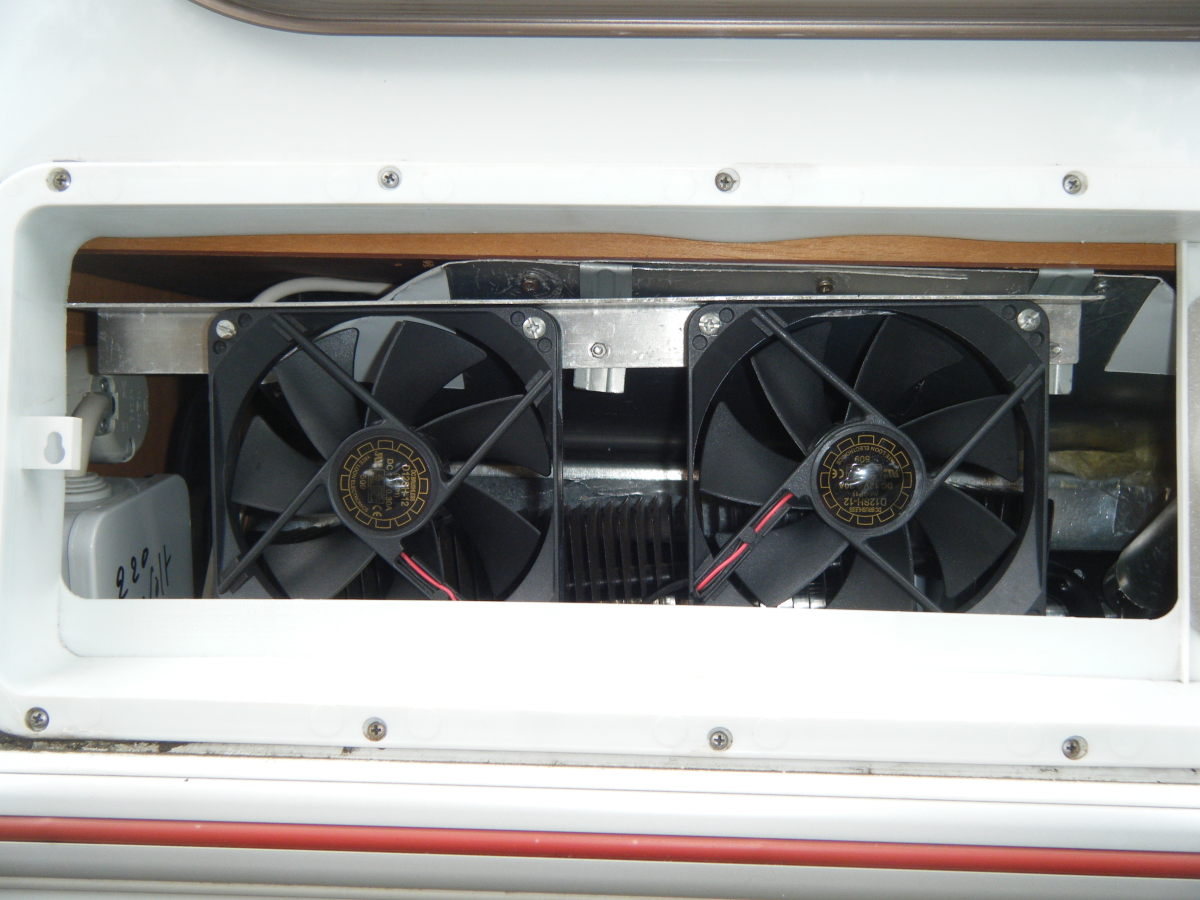

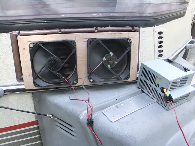

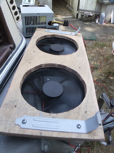

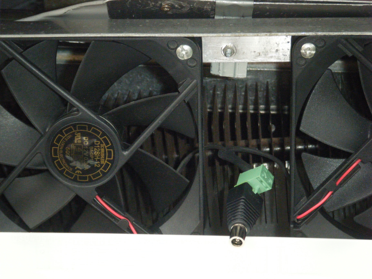

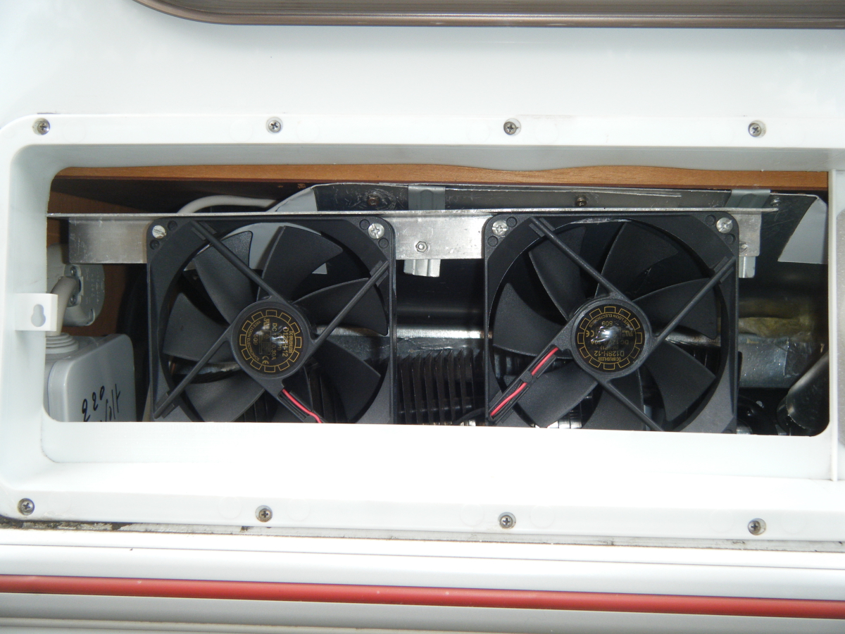

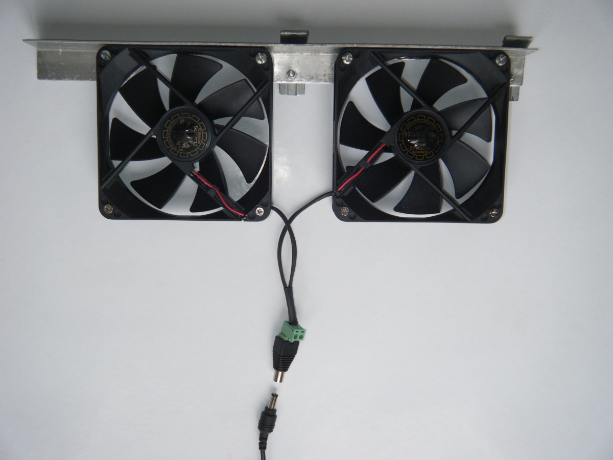

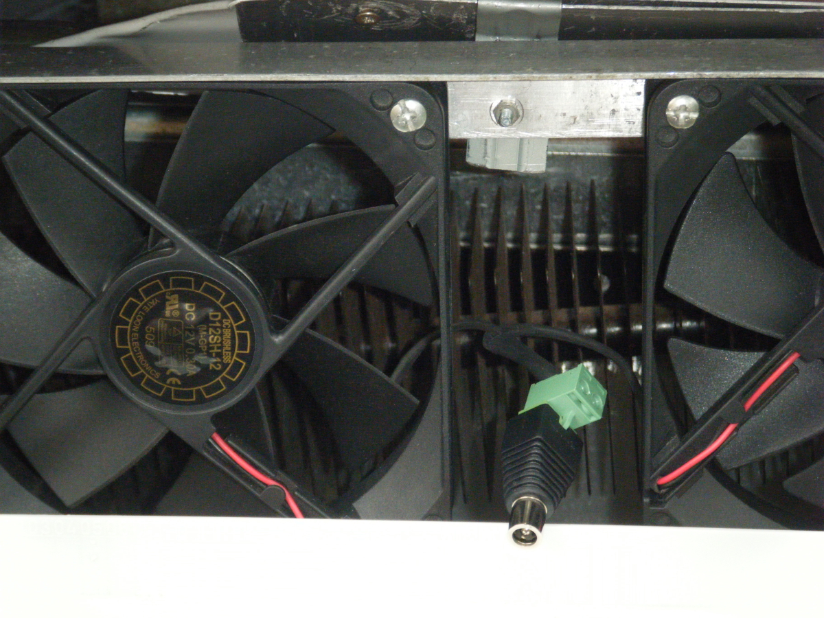

Ayant récupéré l’hiver dernier des ventilateurs de PC, j’en ai profité pour me lancer dans l’adaptation et le montage , pour extraire l’air chaud du réfrigérateur , ceci afin d’apporter un plus au refroidissement du frigo durant les périodes de grandes chaleur, bon c’est vrai c’est pas tous les jours que l’on a besoin de les faire fonctionner (personnellement c’est dans l’Hérault en juillet 2013 avec de forte température, que j’ai eu des soucis et des doutes sur le refroidissement , mais c’est ensuite sur le forum que j’ai compris le problème des réfrigérateurs a absorption) et j’ai donc préférer faire un montage amovible, comme l’avais fait remarquer quelques « forumeur » comme par exemple
deblec06 a écrit :Elle présente quand même un avantage certain : en effet, une rampe de ventilos devant la grille est très efficace en fonctionnement car elle joue le rôle d'extracteur, mais le revers de la médaille, c'est qu'en position repos, cette installation obstrue en partie la grille et devient de ce fait pénalisante par températures extérieures moyennes.

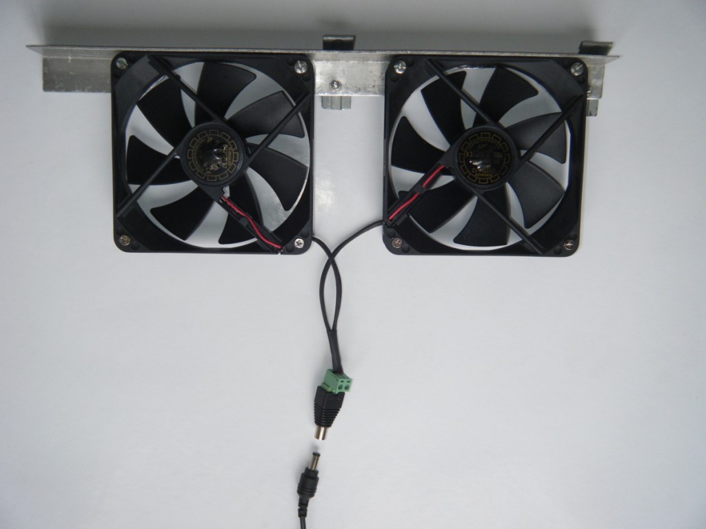

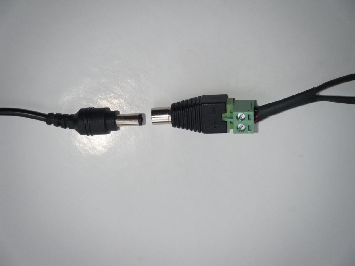

Mon système « amovible » fonctionne en 12 Volt (avec batterie véhicule tracteur mais aussi avec le 12 volt du boitier transformateur 220 v

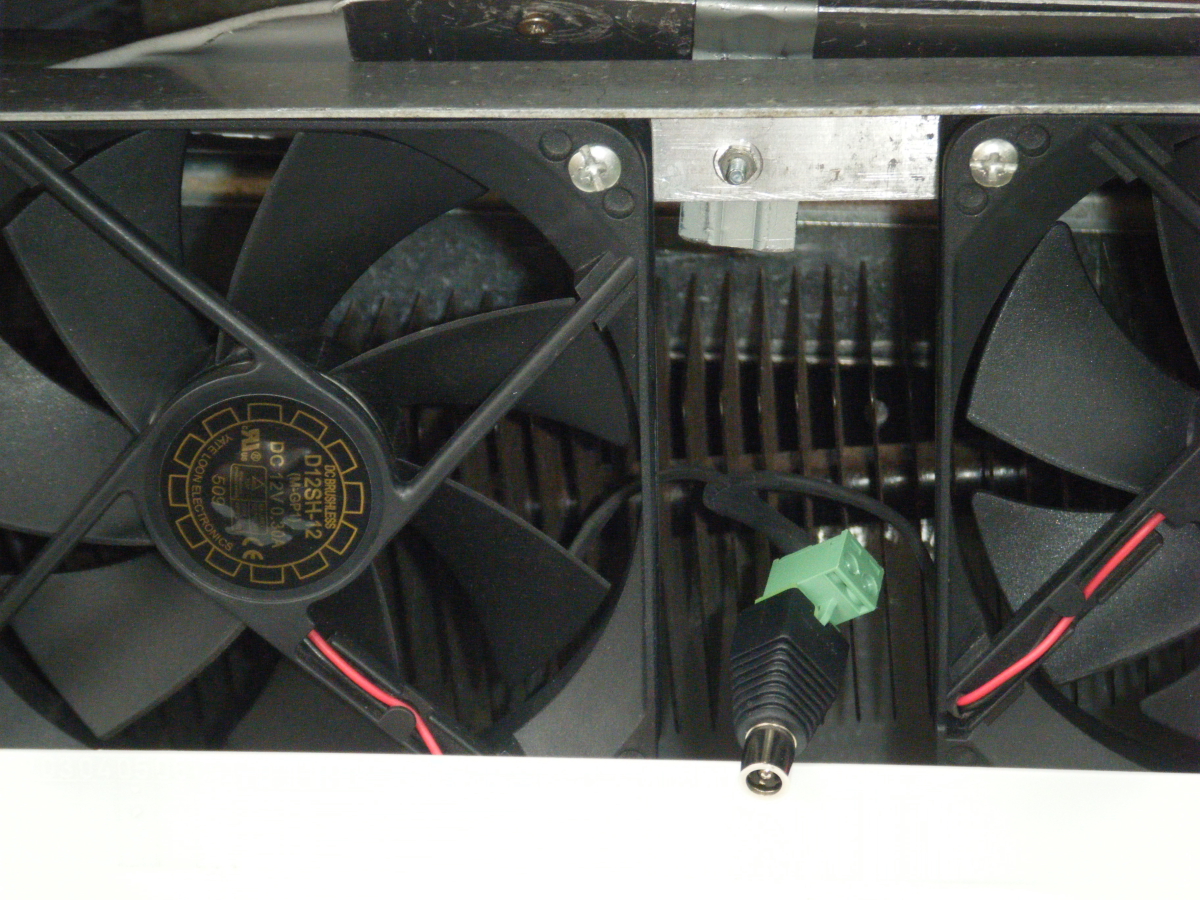

Connexion du + a la Borne n° 3 du bloc transformateur « boitier BIP »avec sur le circuit un interrupteur de commande (a porté de main dans le meuble inférieur cuisine) et un porte fusible
Connecteur basse tension 12 V/DC (comme la connexion des ordinateurs portable)
Ventilos de PC 120 x 120 mm monté sur une cornière alu …avant installation sur : eriba :
Installation sur : eriba : avec fixation par 2 agrafes qui viennent se pincer sur la tôle supérieur (d’origine…qui fait office de pare chaleur)
Montage ou démontage « des ventilateurs sur cornière »… en moins d’une minute et surtout pas de souci de fil avec le connecteur DC
L’installation a très bien fonctionné fin juillet durant nos quelques jours de forte chaleur
Amicalement Yv

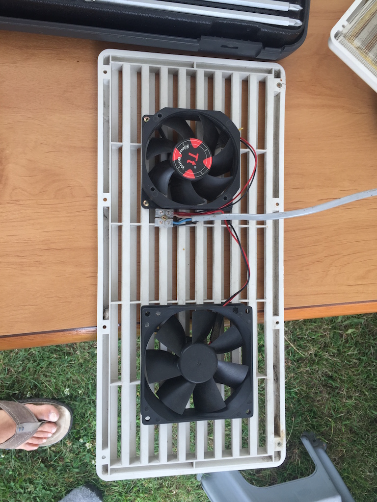

comme on n'en a besoin que: a l’arrêt quand le frigo est au gaz et quand il fait chaud
là c'est essais de fonctionnement avant câblage sur prise allume cigare de l’intérieur par un fil fin volant fin qui passe par le joint de porte
le bruit reste a l’extérieur c'est pas plus mal , pas besoin de silentbblocs
ça marche très bien essais fait quand il faisait 36°
les clips de fixation sont pas compliqués et s'accrochent bien sur la grille en plastique

jpg76 a écrit :Est-ce que tu peux remonter la grille du frigo sur la caravane lorsque ton système est monté?
Mon kit de ventilation ne vient qu’effleurer à l’intérieur le cadre de la grille d’aération et donc bien sûr je peux remettre en place la grille extérieure, mais il m’arrive dans ces périodes de chaleur, lorsque je suis dans les environs : eriba : de l’enlever pour faciliter l’évacuation de l’air chaud et de la remettre lorsque l’on part en balade pour ne pas prendre de risque, au cas où le temps deviendrait subitement : Rain : orageux durant notre absence.
J’utilise la plus part du temps le 12 volt du véhicule tracteur… sans être attelé pour l’éclairage de l' : eriba : (comme bien d’autres je pense) avec une rallonge 2 fils de 5 mètres, mais bien sûr il m’arrive aussi parfois d’utiliser l’électricité du camping.

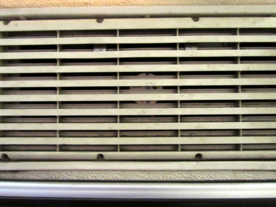

Je viens de lire ce qui se rapporte au refroidissement du corps de chauffe des réfrigérateurs des caravanes par grande chaleur. Pouvez-vous me dire si ces ventilos sont montés de série sur les nouveaux modèles. C'est pour savoir si ma Troll 540 Gt de 2012 en est équipée ! D'avance merci pour vos réponses.
Cordialement.
Messages : 4024
Re: Ventilateur ou pas ?
:hello: :hello: :hello:
la grande majorité on fait l'installation par eux mêmes ou l'on fait faire par un pro
http://forumeribatouring.com/search.php ... Rechercher
Pour savoir si tu es équipé , très simple ; De l'extérieur tu enlèves la grille haute de ton frigo et tu regardes à l’intérieur de cette ouverture ; ils seront sous tes yeux , s'ils existent !, sinon la plus part des installation disposent d' un bouton de commande quelques part bien visible sur le meuble du frigo .
Messages : 3648
En tout cas cela améliore grandement les performances et soulage le fonctionnement du frigo !!!Cdlt
A*60*
Message non lu par A*60* »
J'ai démonté les 2 grilles, il n'y a pas de ventilos. Donc, je vais devoir penser à en poser. Merci pour vos réponses.

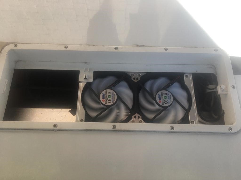

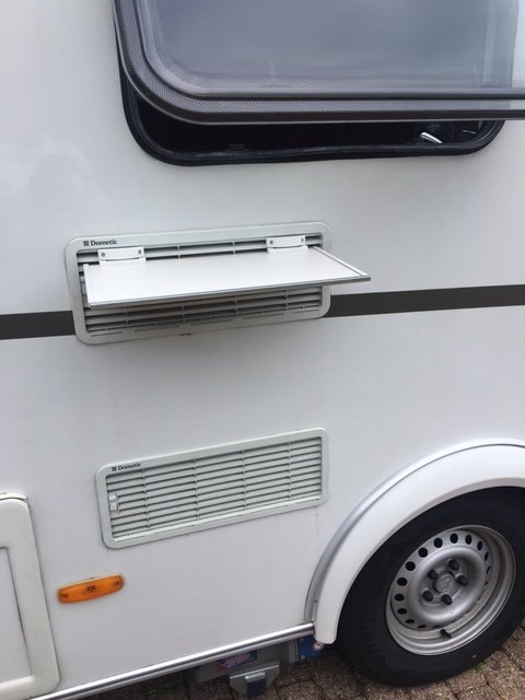

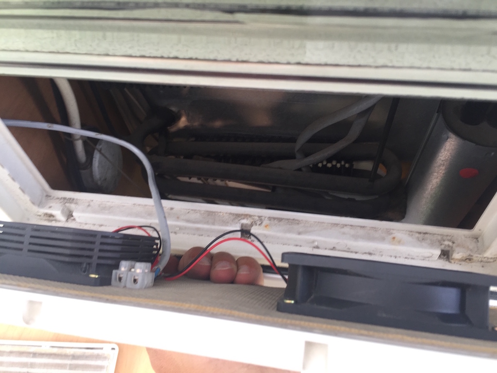

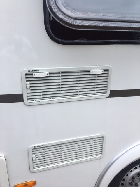

Bonsoir à soir à tous, un peu à l arrache je cherche à installer 2 ventilos d’ordi pour le frigo De ma triton 96.
Mais je me demande comment les avez vous fixé sur a grille!...

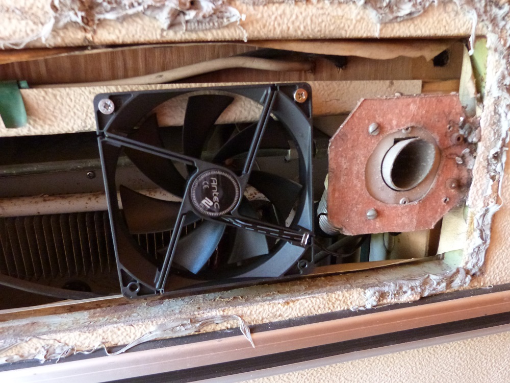

Voir Landeriba dans ses œuvres
Coté intérieur, deux vis dans la grille et deux pattes en galva
Capteur et sce d'eau 032RED.jpg (106.55 Kio) Vu 26686 fois
Et vu de l'extérieur, les pattes quasi invisibles
Capteur et sce d'eau 035red.jpg (60.88 Kio) Vu 26686 fois

Ils ne sont pas fixés sur la grille pour moi mais, à l.aide de pattes sur la tôle du dessus avec des vis à tôles bien sûr . Cdlt

Ventilo installé, c'était plutôt facile et rapide à faire :happy1: !
Merci pour les conseils notamment pour le fil à haut-parleur. Acheté en grande surface, bien moins cher qu'en magasin auto.
Il est sur le côté parce que je voulais avoir accès au sélecteur de vitesse depuis l'intérieur. Du coup, ce sera peut-être un peu moins efficace. Je verrai bien dans semaine : Cara :

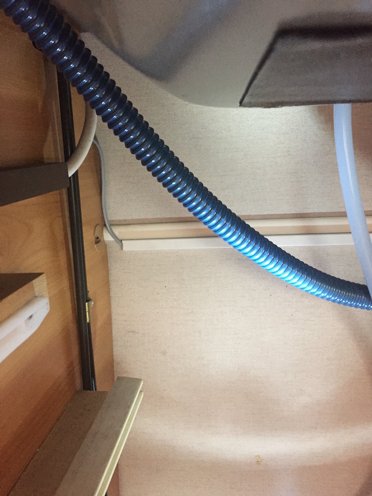

Et voilà c'est fait pour moi.
Avec raccord dans une petite boite de dérivation, en piquant sur l'alim de la pompe!!
Merci beau papa
Les ventilos
Les ventilos
Les ventilos
Les ventilos
Passage du cable dans le trou déjà présent
Passage du cable dans une petite réglette
Boite de deriv
Boite de deriv
emplacement interupteur
Re: VENTILATION FRIGO
Beau boulot, propre et tout !
Et ça marche ? au moins ? ? ? :mdr1: :mdr1:
Lors du changement récent de la résistance HS j 'en par la même occasion installé
un ventilateur double avec sonde...
Par de ces jours caniculaires j'ai été agréablement surpris de l'efficacité du système:gain de 5°
par rapport aux jours sans et je pense qu 'en plus cela protège le frigo en surchauffe.
J'ai monté le ventilo sur la tôle pare chaleur ce qui permet de déposer la grille ,un plus par grande chaleur.
JM
