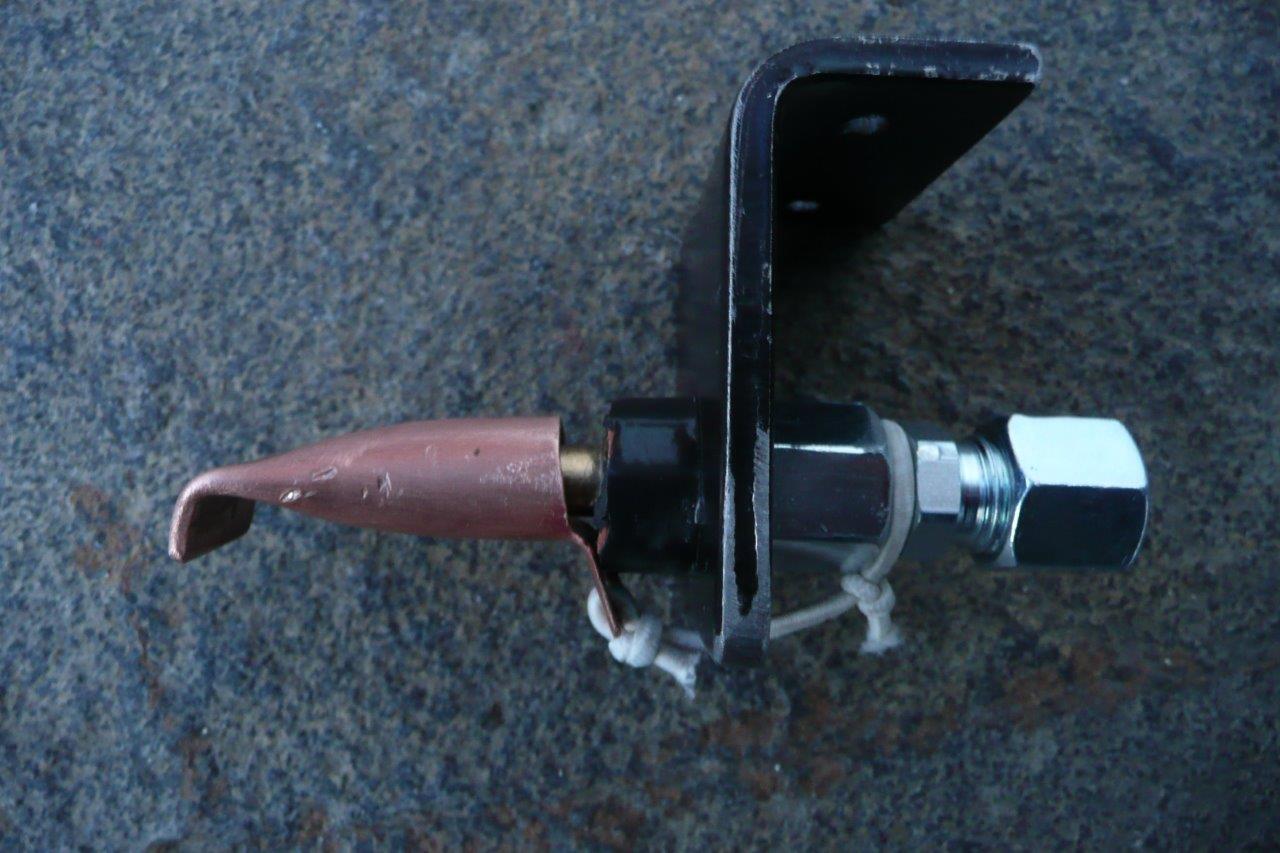

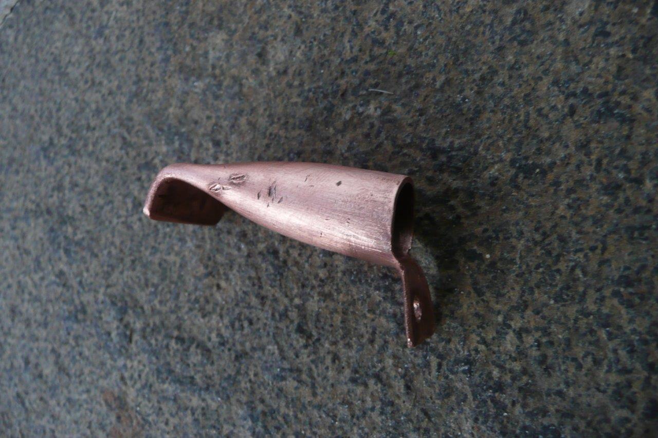

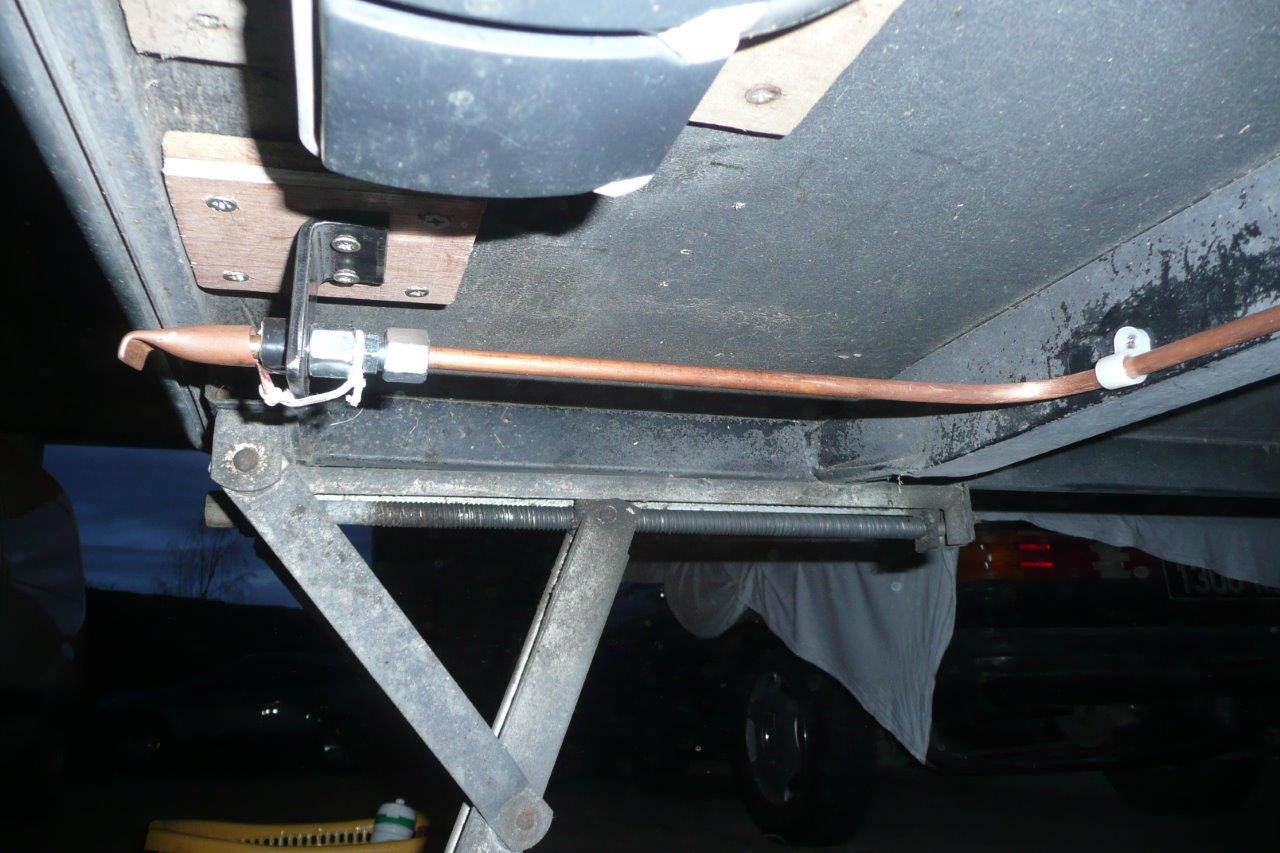

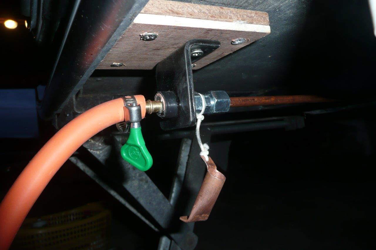

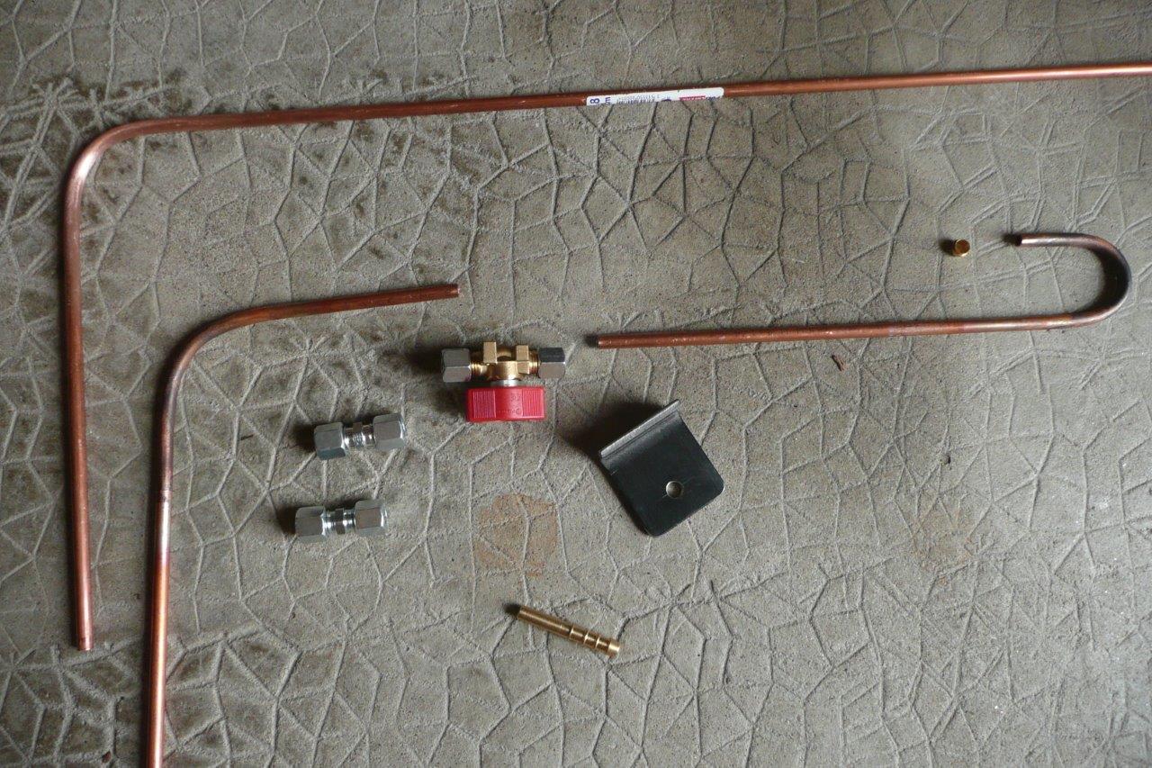

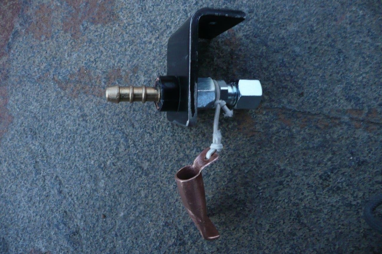

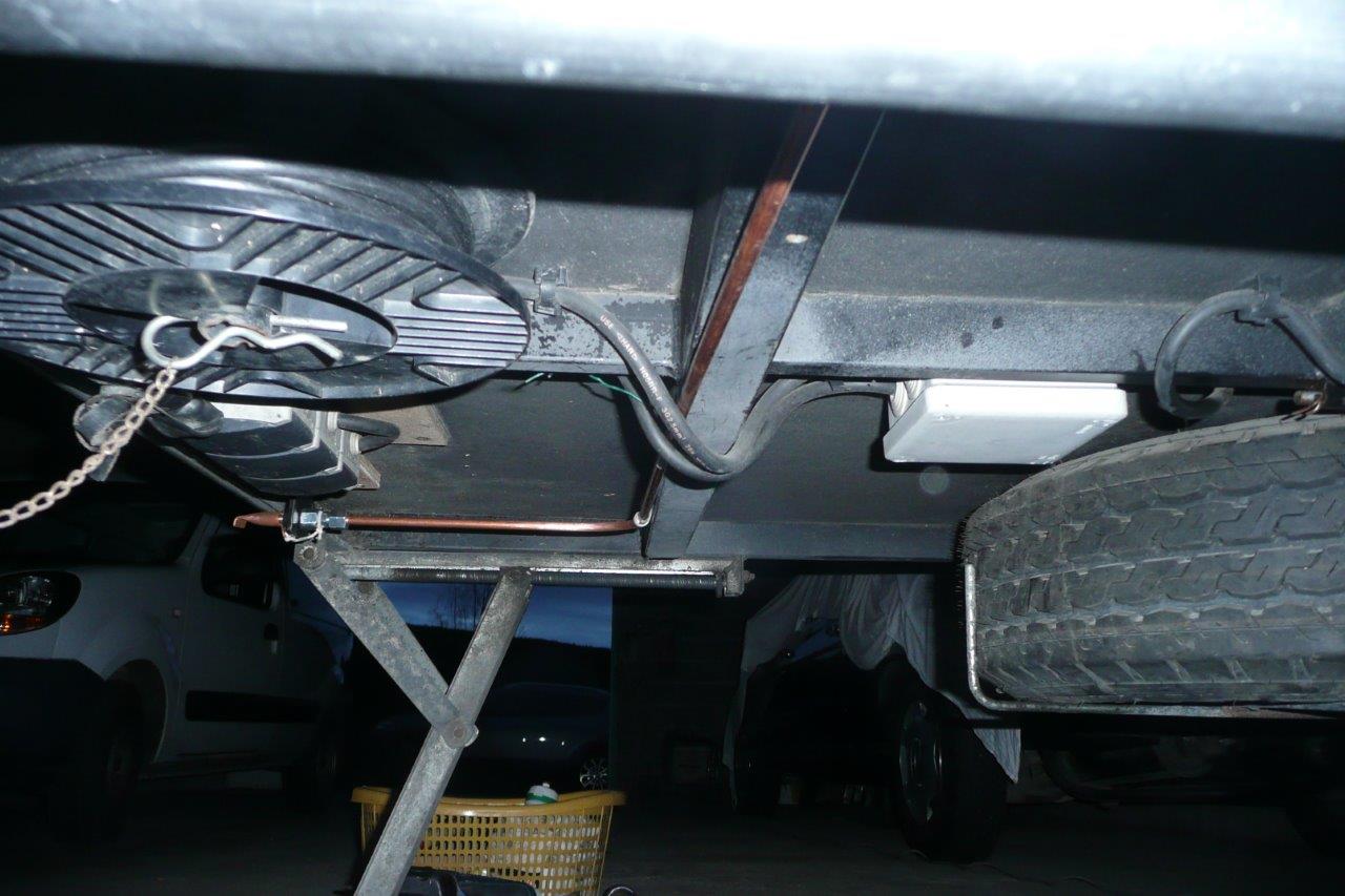

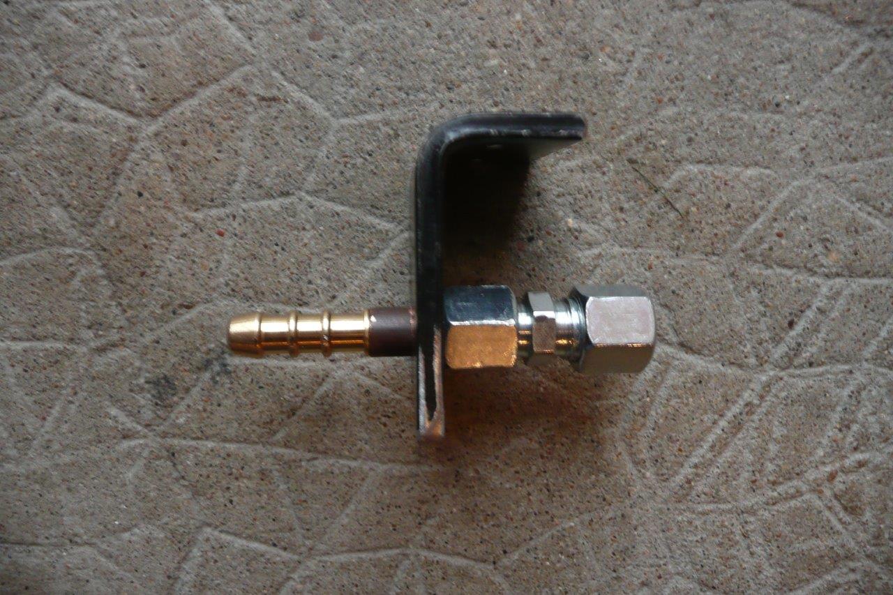

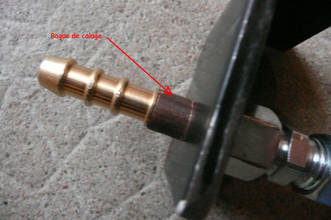

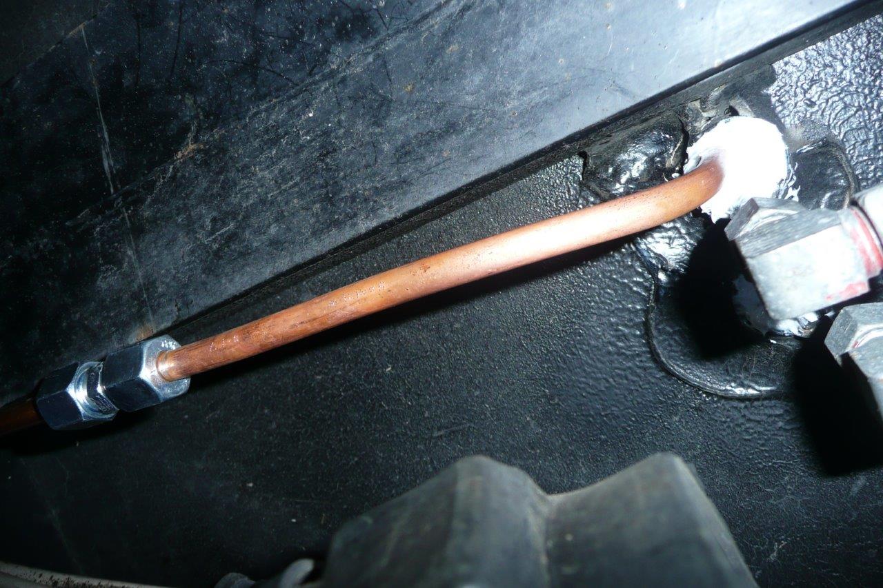

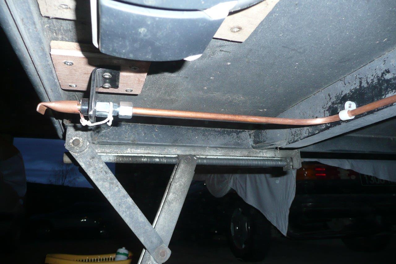

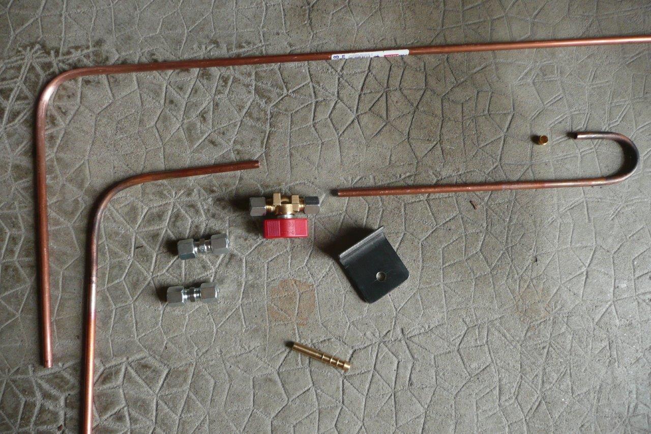

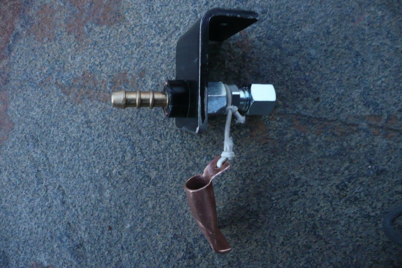

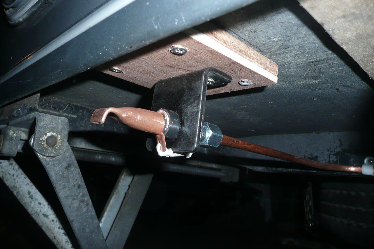

Bonjour et Bonne année à tous,

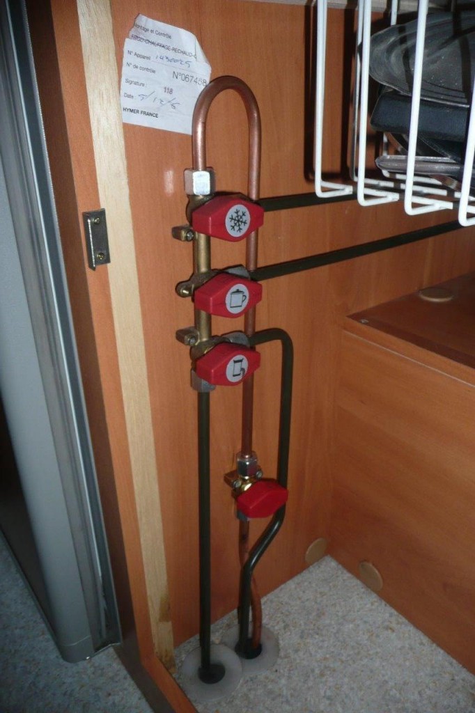

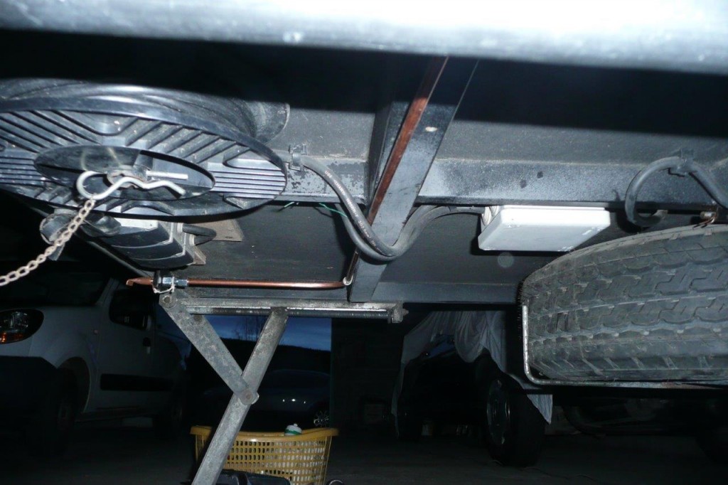

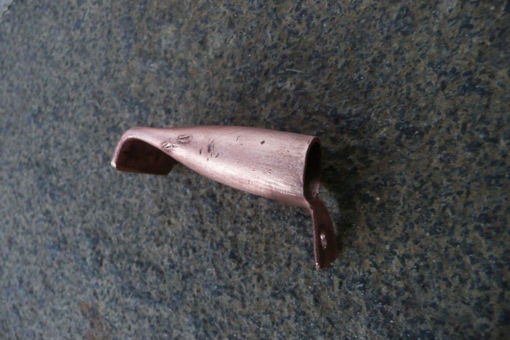

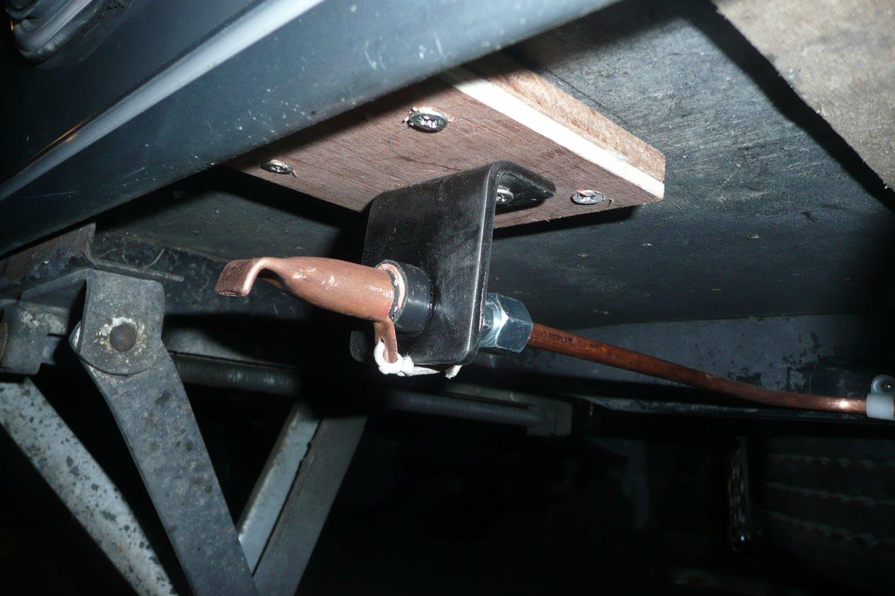

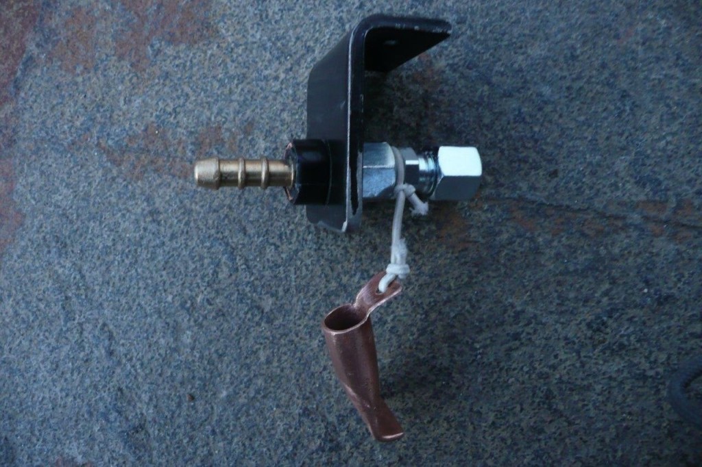

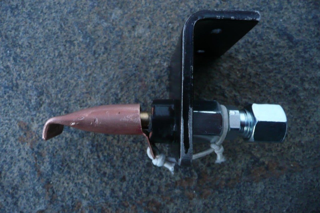

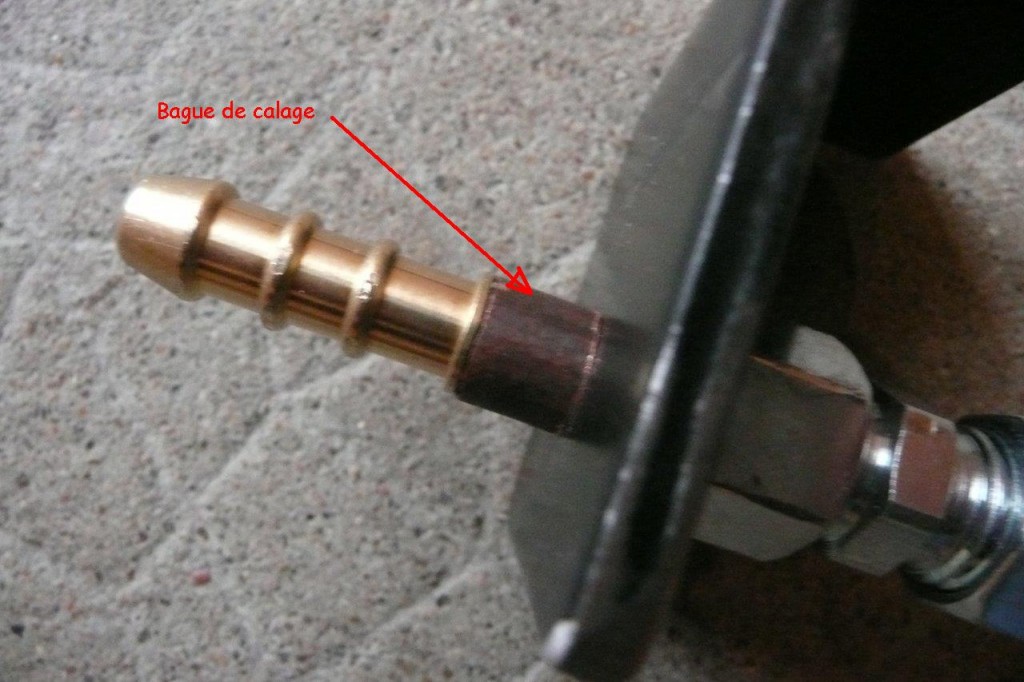

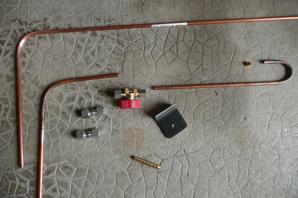

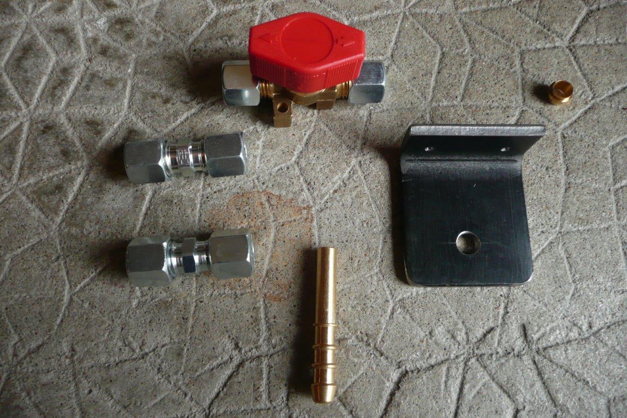

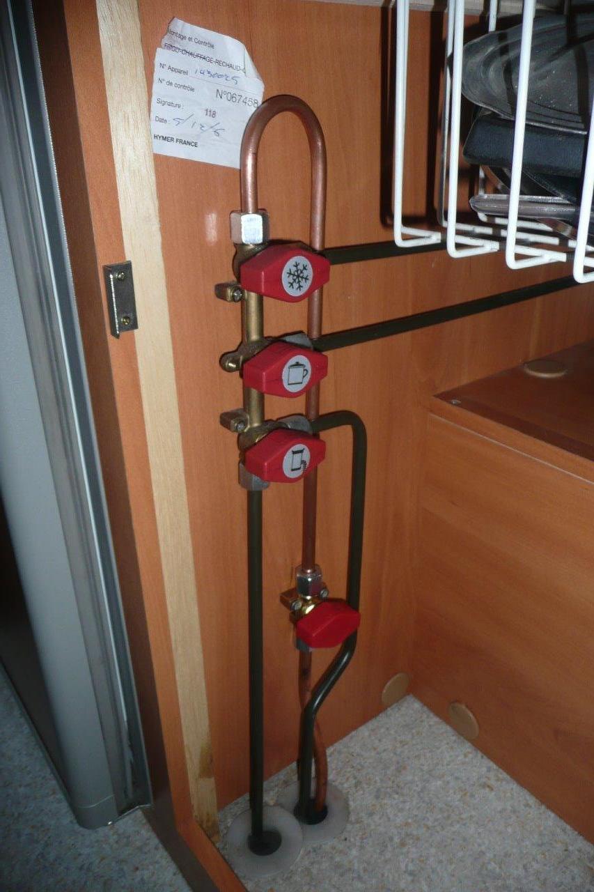

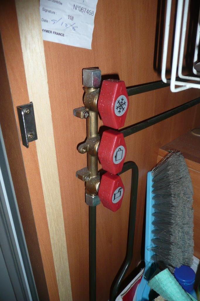

Pour utiliser le barbecue gaz "Cadac safari chef" et, au besoin, la plaque 2 feux, j'ai installé (en m'inspirant de ce qu'avait fait jpmfr.comtois) une alimentation depuis l'installation existante, en tube cuivre 6/8.
Au-dessus de la nourrice (ou vanne 3 voies) façon d'une crosse, pose d'un robinet de coupure, traversée du plancher (sans perçage) par le passe tuyau existant, longé la sous-face du plancher contre un tube 60x40 jusqu'à la sortie sur le côté, en-dessous de la trappe d'accès au coffre sous le lit.
Plus besoin d'emmener, sortir et rentrer la bouteille camping-gaz 3 kg.
Préparation des matériaux nécessaires Et voilà, prêts à repartir
Cdl
Gérard
Cdl
Gérard

Super installation,
Une question c'est quoi cet enrouleur sous la caravane, pas facile d'accès ???

Très propre cette installation !! Il y a aussi un bloc 3 prises derrière l'enrouleur . dit nous tout drareg !! Cdlt

Je pensais bien que vous me poseriez ce genre de questions......(enrouleur, PC....)
Vous trouverez toutes les réponses ci-dessous:
http://forumeribatouring.com/viewtopic. ... 947#p90688
http://forumeribatouring.com/viewtopic. ... 947#p90816

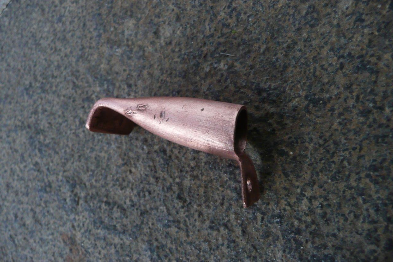

Non je ne suis pas plombier, ni même grand bricoleur. Dans une première vie j'étais technicien bâtiment, dans une seconde vie responsable de service dans un organisme territorial de logement social (H...M) et enfin dans une troisième vie: retraité....
Mais avec un peu de recherche, de réflexion et aussi, bien sur, d'aide des éribistes on y arrive.
J'ai simplement eu besoin de l'aide d'un copain ancien plombier pour "chauffer" le cuivre pour que je puisse faire les coudes.
Cdl
Gérard

Attention aux "bidouillages" dans la caravane avec des tuyaux souples : danger !
Il est préférable d'utiliser du cuivre et de le fixer solidement à la structure.
Pour les installations similaires à celles d'origine, il convient, comme l'a fait notre ami drareg, de prendre du cuivre "écroui" (en barres) pour une parfaite compatibilité avec les olives en laiton.
On peut utiliser du cuivre "recuit" (en couronne) à condition d'insérer un fourreau prévu à cet effet dans le tube à l'endroit du sertissage car ce cuivre est mou et sujet à l'écrasement, et dans le temps : déformations et risques de fuites...
Enfin un conseil : pour une sortie sous auvent, il est souhaitable de mettre la vanne d'arrêt à l'intérieur près de la clarinette et de la fermer systématiquement en dehors des périodes d'utilisation afin d'éviter que n'importe qui puisse manipuler le gaz à l'extérieur en votre absence, notamment... les enfants...
Modifié en dernier par deblec06 le mar. 5 janv. 2016 13:21, modifié 2 fois.

Donc, j'avais pensé qu'en coupant le tuyau fer à l'endroit qui me gêne et le remplacer par le flexible inox je solutionnerais mon problème.
Ce n'est certainement pas la meilleure solution, mais c'est celle que je me sens apte à faire.
Cordialement,
- Messages : 21182
Re: Installation gaz supplémentaire
Regarde dans le post "landeriba dans ses œuvres", j'ai fait une installation de plusieurs ventilateurs dont 2 soufflent directement sur le radiateur, le 3ème étant un extracteur sur la grille haute. C'est peut être transposable à ta
Voir en date du 7 aout 2014
http://forumeribatouring.com/viewtopic. ... 5&start=50
De plus en cas de forte chaleur le frigo à absorption est limite dès que la température dépasse 40°. Il est préférable de mettre la paroi frigo coté ombre, voir l'ombrager si possible.
