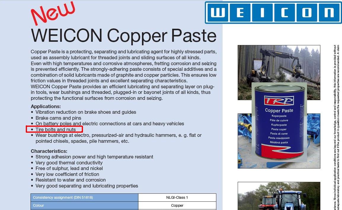

Re: Faut-il graisser les écrous de roue?
PS: Dans cet article, Le fabriquant précise bien "pour les écrous ou vis de roue"
- anti-seize-pates-et-sprays-de-montage-hautement-performants-7965_4b (Large).jpg (102.21 Kio) Vu 56524 fois
