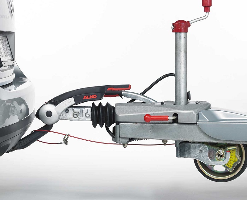

sur l'article que j'avais lu , l'usine passait à des chassis complets rapportés de chez ALKO ; donc logiquement une flèche doit remplacer le timon
ça se voit bien sur cette photo prise à l'instant sur le site officiel de Eriba Châssis
Anti-lacets AKS 3004 - AL-KO
Bavette de roue
Cache timon
Châssis AL-KO zingué
Frein AL-KO AAA à rattrapage d'usure automatique
Timon rallongé pour une plus grande stabilité de conduite et pour montage aisé d'accessoires
Vérins stabilisateurs galvanisés
faudrait voir en vrai , pour confirmer
