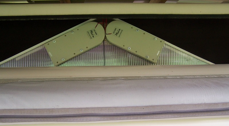

:hello: Pour baisser la température je me suis monté un petit système avec deux turbines de refroidissement de carte mère d'ordi. Débit 360m3/h avec une thermistance 24°qui lance les ventilos à partir de 25-26°. Le système se monte dans le grand triangle d'aération. Conso 3.6W/h, bruit 23Db.Fonctionne en 12V.Prix de revient 15 €.
Vue extérieure.
Vue intérieure.
La thermistance..
Et cela fonctionne super bien! :super:
Messages : 5269
Re: Baisser la temperature....
Je confirme l'invention du Comtois c'est super.
