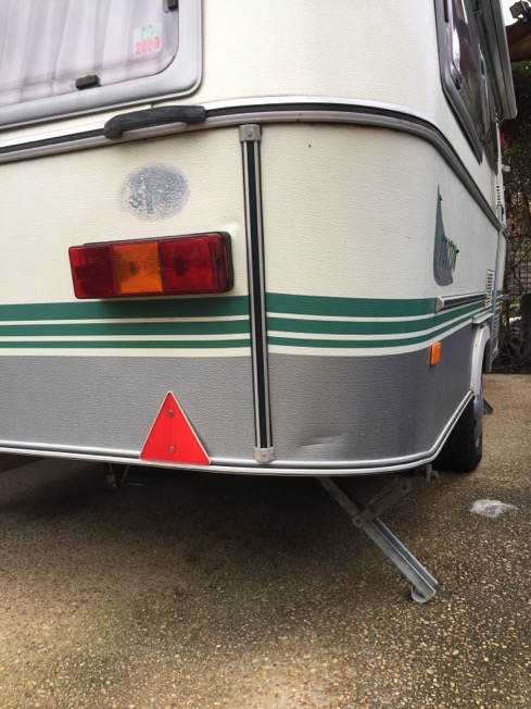

je voudrais savoir si certains d'entre vous ont des bases de prix pour reprendre la carrosserie de ma cagouille?
- IMG_7596.JPG (116.18 Kio) Vu 16960 fois
- Messages : 8382
Re: Tarif Carrosserie
Aïe
L'Alu une fois déformé ne retrouve guère sont état initiale car sa structure se modifie.
Il faut avoir un artiste pour faire revenir ce type de bosse et cela impose de lourds travaux.
Pour te faire une idée : au chapitre NIVELAGE DES SURFACES
http://www.zpag.net/Ferblanterie/Faconnage_Alu.htm
Certains sagouins vont te maquiller ça à la choucroute ou autre mais cela ne tiendra pas.
Les plus courageux et richissimes procèderont au déshabillage et remplacement de la tôle.
Et là encore enlèvement des mastics et remise en état de ceux-ci pour se prémunir de l'électrolyse Alu / Acier, tu sais en chimie ++/--
Ce qui importe le plus est de ne pas laisser de griffure ou rayure qui accèleraient la corrosion de l'Alu.
Bon courage, perso je laisserai comme cela .
Aïe

j’ai le même soucis,sur le même cote ,mais au niveau de tes bandes vertes ,j’ai glissé avec l’ es-cabot en lavant
après consultation (pas chez le psy
)j’ai abandonné l'idée de faire revenir la tôle.
mon idée ,une peinture en trompe l’œil

joie les boule, quand je pense que ca a été fait sur le parking du garage où elle etait en réparation!!!!!

En 2013 , notre
était en gardiennage .
Qu'elle fût pas ma surprise quand nous avons été la recherché au mois de juillet .
Un bon poc à l'arrière droit .
D'une : le propriétaire m'a dit qu'il était assuré pour les mur , et moi pour la
. Fin du bal
Je lui ai demandé de me payer au moins la franchise , qui était de 60€ . Il n'a rien voulu savoir .
Donc j'ai fait faire la réparation , le coût , 1600 € . c'était une 418 de 2009 .
Ils ont changé tout le côté droit jusqu’à la porte .
Tout a été fait proprement
Bonne fin d'après midi
Voila
Voila

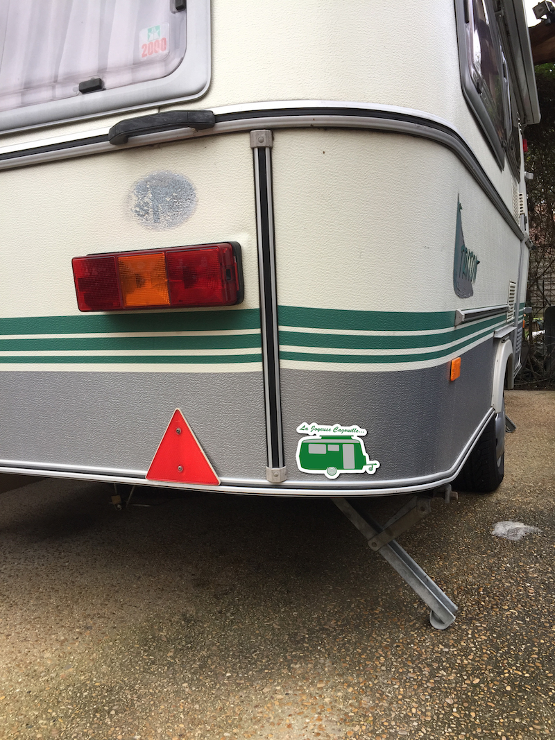

Merci à vous, je vais regarder du coté du masquage du coup, mais j'ai bien les boules quand même.
Je m'etais dessiné un sticker, c'est peut etre l'occase...
