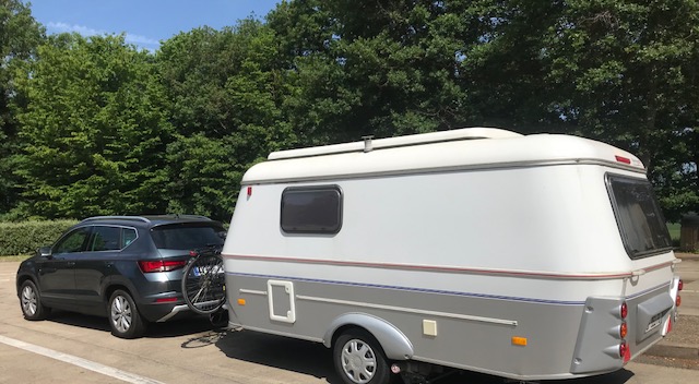

Remplacement du TIGUAN par SEAT ATECA 1.4 eco TSI 150 DSG7
Ne roulant plus que 10000 Km par an et étant en région Parisienne,j'ai remplacé mon TIGUAN TDI 2.0 140 cv DSG 6 et 320 Nm par :
l'ATECA essence 1.4 eco TSI 150 cv DSG 7 et 250 Nm
Apres un voyage de 900 Km en tractant ma TRITON 950 Kg (dont dont 700 Km sur autoroute) et la voiture bien chargée voici mon avis et les consommations:
Ayant moins de couple, l'ensemble est plus long a s'élancer pour atteindre la septième vitesse. Patience donc sur les petites routes.
Vitesse sur autoroute : 100 Km/h à 110 Km/h
Sur route et autoroute , il est difficile de rester en 7 ieme en cote (moins de couple)
Consommation de 9,4 l /100 km sur ce parcourt. 10 l de gasoil avec le TIGUAN.
Je conseil donc cette motorisation pour tracter une ERIBA de 950 Kg mais ne pas descendre en dessous de 250 Nm pour tracter une TRITON .
Les plus / gasoil:
Silence à bord et braquage plus aisé
Les plus / gasoil:
- IMG_0240.jpg (87.92 Kio) Vu 15354 fois
