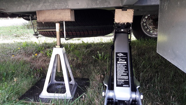

Je m'exerce à placer les chandelles au vue de mon prochain hivernage .
J'ai commencé par un côté , pour l'arrière je pense que c'est bon, vous allez me le dire par contre je ne sais pas ou positionner mes chandelles à l'avant.
Sous la flèche ?
J'attends vos commentaires et vos critiques
Dominique

- 20180825_105123 redim.jpg (153.11 Kio) Vu 15243 fois
- 20180825_105455 redim.jpg (142.91 Kio) Vu 15243 fois

Bien évidement , une fois enlevé le cric la roue n'était plus en contact du sol

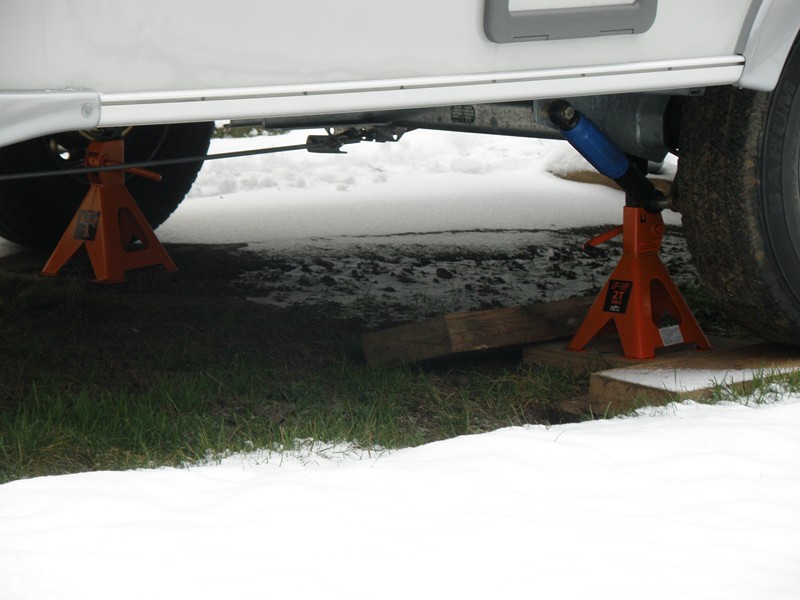

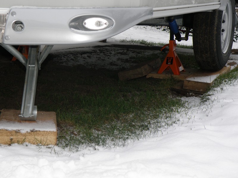

Personnellement, pour l'hivernage et même en ce moment, la Carabane est posée sur chandelles en dessous de l'essieu.
Pas de déformation du châssis, pas de plat sur les pneus, les boudins en caoutchouc de la suspension sont complètement détendus puisque les pneus ne touchent pas terre.

- Photos prise en hivers !
- P1190343 (Copier).JPG (89.86 Kio) Vu 15221 fois

Sous l'essieu, au plus près du bras oscillant, 2 chandelles suffisent, les vérins feront la stabilité..et tu es sûr de ne pas déformer la structure en tubes.

Je vais opter pour deux chandelles sous l'essieu et les stabilisateurs baissés
