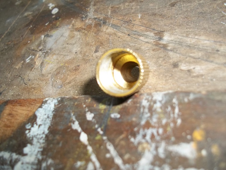

Bonjour .
je voudrais pulvériser du gasoil dans mon châssis mais , il n'y a que de l'air qui sort , manque t'il une pièce ?
C'est un outil que j'ai eu , c'est peut-être pour çà qu'il ne va pas !! : LOL :
Cdlt

Peut être que le tube qui va dans le bocal est bouché?
Ou il n'y a pas assez d'air arrivant sur le pistolet.
Re: Pulvérisateur gasoil
Tube plongeant non bouché,pression 8 bars . :-/

Il faut visser plus ou moins l'embout conique au bout du tube en fonction de la viscosité de ce que l'on pulvérise, et jouer sur la pression d'air pour créer la dépression dans venturi

Merci les gars . Je vais commencer par essayer avec réglage de buse et pression d'air . Avez vous également pulvériser dans les parties hautes de l'ossature ? Je vais voir pour la cire sur le net si je trouve , la rallonge également . Cdlt

Bon !!Avec un réglage de buse le pulvérisateur fonctionne !!! Pour le gasoil , je crois que je vais laisser tomber :happy1: Même si comme obelix je suis tombé dedans en étant petit ! :mdr1: Reste plus qu'à trouver ou faire un embout. Cdlt

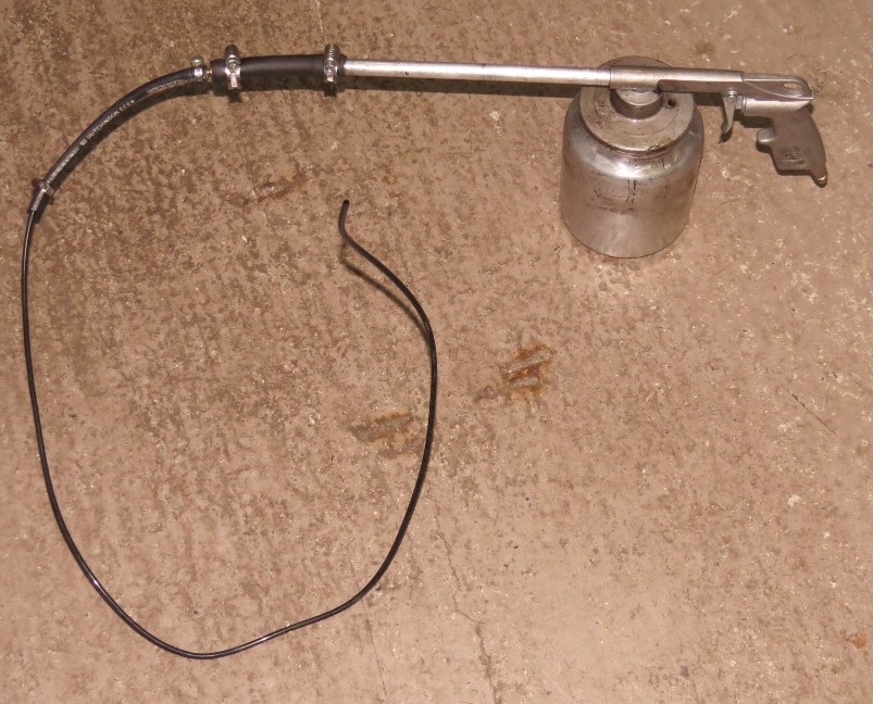

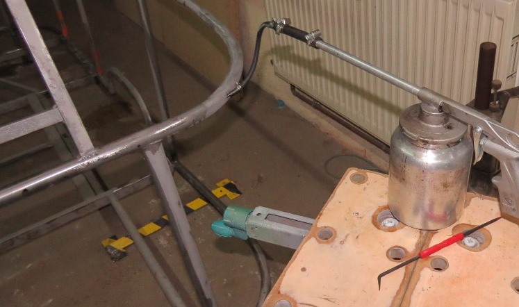

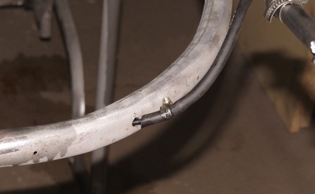

Pour rappel, voici le montage que j'avais réalisé pour l'ossature de la Puck
Mais c'est plus gros que le diamètre d'une vis !
Je ne sais pas si les bombes de Rustol sont vendues avec une "paille" mais, comme le dit Joris, se serait peut-être LA solution ?
Je partage également son avis concernant le danger de "souiller" les revêtements intérieur par la migration du produit au travers les vis de fixation intérieur !!
Tiens moi au jus Vieux-Lion...je dois encore avoir ce fin tuyau !
SLTS
Il est impec ton tuyau lolo ! Pour le bas de caisse. A vue de nez je dirais 4 mm . Les tuyaux vendus avec les bombes sont cependant plus fins ( pour les trous de vis ) La dernière bombe de rustol que j'avais acheté , il n'y avait pas ce tube ,n'y sa fixation !!! voir les nouvelles ou autres marques .
Je vous tiens au parfum (pas gasoil :taistoi: ) travail prévu pour cet hiver . Cdlt
