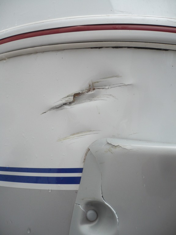

Photos de ma déchirure
- Dechirure sur partie arriere gauche
- P1020584.JPG (97.32 Kio) Vu 32997 fois

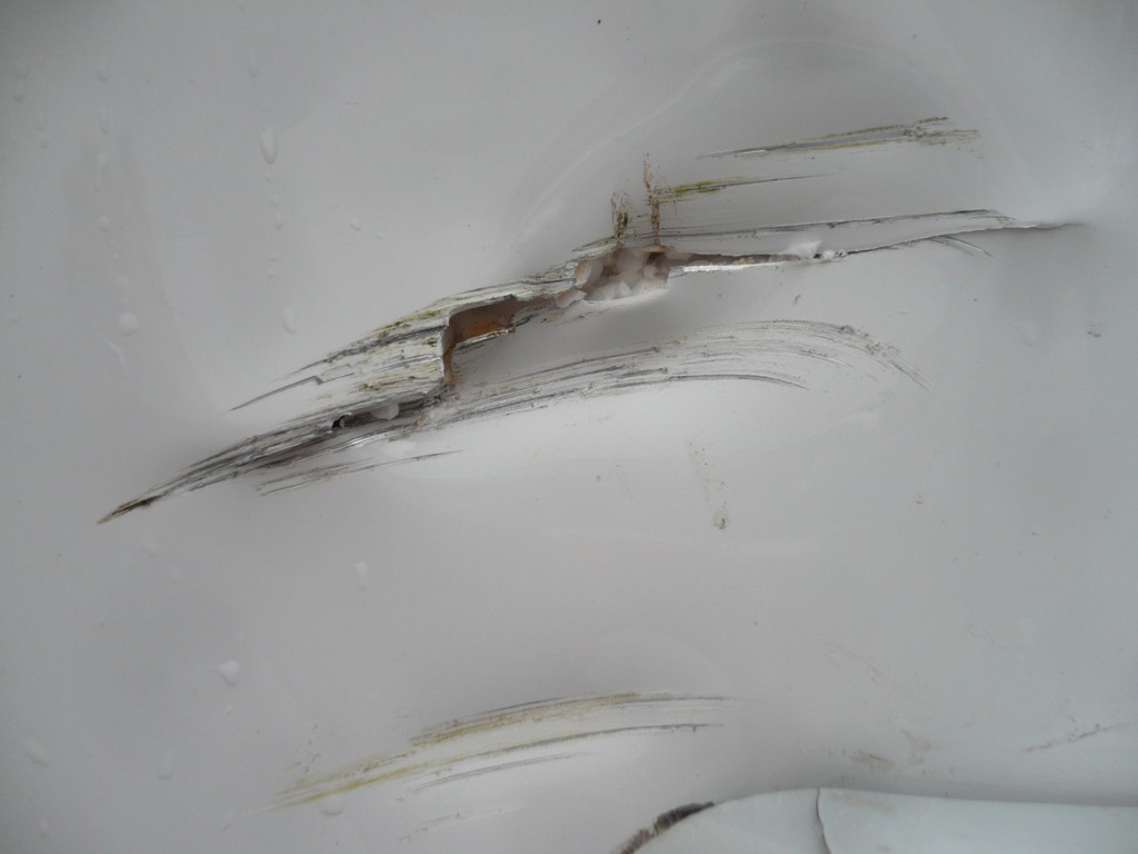

Re: Déchirure de la tôle
Déchirure arrière gauche au dessus des feux
- P1020583.JPG (71.51 Kio) Vu 32997 fois

Je crois que tu es bon pour changer le panneau entre deux raccords.... à moins de faire un raccord avec une baguette sur un montant vertical de l'ossature, ceci pour éviter de changer le panneau jusqu'à l'avant. Un ici l'avait fait à coté du passage de roue.
Et trouver un réparateur qui a la tôle qui va bien et de bonne couleur!!!
Effectivement Cernay est un peu loin, mais surement le plus à même de faire la réparation.
Consulte les revendeurs Eriba sur les départements cités plus haut en fournissant les

Un bon carrossier peut faire une réparation en "bouchant le trou" :
soudure tig/mig, Mastic carrosserie polyester aluminium, peinture du panneau et rien sera visible.
Mais c'est assez cher car cela demande une main d’œuvre ultra qualifiée.
On trouve des spécialiste dans certain garages (Audi Rover, Ford...) mais aussi dans certains ports car des bateaux (dont les barges des ostréiculteurs et des voiliers de régate ) sont en alu.
Mapomme
Mapomme

Ne pas oublier que derrière la tôle il y a du polystyrène expansé, donc pour la soudure !!! à moins de démonter tout l'intérieur...
La soudure sur les coques de bateau oui, mais là, la tôle fait moins de 0.5 mm d'épaisseur ce n'est pas pareil, même sur une voiture alu c'est nettement plus épais. D'ailleurs sur une carrosserie alu pour rétreindre un enfoncement il suffit de faire des points de chauffe, donc qui dit chauffe dit déformation de la tôle, p'tet pas le but recherché. Bien sûr, on peu colmater avec du mastic un coup de ponçage et roule, pas sûr que ça tienne dans le temps vu l'épaisseur à mettre; de plus pour repeindre et trouver les bonnes teintes bonjour !!! Le mieux c'est certainement le changement de tôle, des non pro l'on fait, un pro doit y arriver, suffit de demander aux concessionnaires du secteur si ça rentre dans leur possibilités, car il n' y a pas que chez Eriba qu'il y a des trous et des bosses.

Bien sur le changement de tôle est l'idéal
Il y a aussi la solution de fixer de chaque coté un "morceau de tôle" colé , riveté, genre pièce cousue...qui peut être décoratif
... ? Non pas du décalcomanie

Voila ma caravane est chez L'atelier du véhicule de loisir à Cernay. L'expert passe demain, comme il leur reste 6m de tôle ils vont voir pour changer le coté entier. Quand j'y étais lundi ils étaient sur une Familia de Bretagne du 29, ils m'ont dit qu'ils étaient de Brest et qu'ils étaient venus il y a 5 ans pour changer sa tôle de coté. Ils sont très sympathiques tous les deux. Et ils ont une charge de travail à voir toutes les caravanes et les camping cars dans la cour. Donc il n'y a plus qu'à attendre. Pour aller la chercher

Ce matin j'ai reçu un coup de téléphone de Cernay, comme quoi l'expert a donné son feu vert pour changer la tôle entière du coté bonne chose
, mais ils me disent que Hymer ne fait plus la tôle blanche et grise
. Heureusement qu'il leur en restait 6 mètres . Voila la bonne et mauvaise nouvelle pour ceux qui veulent faire une réparation avec des anciennes tôles.

- lolofay
- Messages : 1505
- prénom : laurent
- Localisation : sillans 38
c'est ce qu'on appelle un coup de chance ! super !
Laurent
Laurent
- Dams
- Messages : 3083
- prénom : Damien
- Localisation : 13
quelle chance
- Messages : 12243
ça correspond à mon premier message; j'en avais vue dans leur réserve en 2017, tu es chanceux qu'il leur en reste.kiki44 a écrit :Bonjour
Ce matin j'ai reçu un coup de téléphone de Cernay, comme quoi l'expert a donné son feu vert pour changer la tôle entière du coté bonne chose, mais ils me disent que Hymer ne fait plus la tôle blanche et grise
- kiki44
- Messages : 289
- Enregistré le : mar. 26 mai 2009 17:39
- Modèle de caravane : Triton 430 GT
- prénom : christian
- Localisation : 44
Oui c'est bien les 6 mètres de tôle que tu as dû voir chez eux. Oui j'ai de la chance dans mon malheur. Mais je pense qu'il y en aura d'autre car la dernière caravane ERIBA sortie et qui va arriver en France en 2019, cette ERIBA à double essieu a la même tôle blanche et grise et un liseré bleu.
