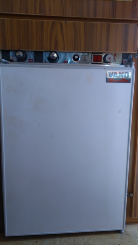

Bonsoir, sur ma puck de 1974 j'ai un frigo de marque Vano model Sanette je n'ai aucune notice, je ne sais pas si c'est un trimixte et comment il fonctionne si quelqu'un a une notice ou info!!

Une tite : Photo : de la façade de la cuisine, peut être on pourra t'en dire plus.....

Voila la photo du frigo

La : Photo : n'est pas très nette, mais à droite le bouton doit être celui du gaz au vu de la petite flamme sur le bandeau. En appuyant dessus il doit provoquer l'étincelle pour l'allumage comme imprimé dessus. Vérifier le circuit gaz en partant de la bouteille, détendeur et vanne.
Le bouton rouge doit commander le fonctionnement à l'électricité.
Les deux boutons de gauche ne seraient-ils pas ceux des plaques de cuisson ???
Et entre l'interrupteur rouge et bouton des plaques, difficile de voir !!

salut
oui ça m'a tout l'air d être un trimixte
12/220 réglages à gauche
à droite pour l'allumer au gaz , le voyant rouge doit être la veilleuse je pense

Oui le bouton de gauche est le thermostat electrique à coté le thermostat gaz par contre je ne sais pas pour le 12/220v cela se fait automatiquement?
Re: Frigo Vano
Est ce que c'est un commutateur le bouton rouge à droite ?
si c'est bien cablé ton frigo ne doit pouvoir fonctionner que branché à la voiture via une dérivation du 12 permanent , on ne relie pas les frigo en 12 volt via le transfo
tu n'as pas une plaque dedans ?
Laurent

Oui à droite c'est bien un bouton 2 positions aucune info sur ce bouton et aucune plaque au niveau du frigo.
Re: Frigo Vano
rick.66 a écrit :Oui à droite c'est bien un bouton 2 positions aucune info sur ce bouton et aucune plaque au niveau du frigo.
Donc à mon avis c'est celui qui active le 12v quand tu est relié à la voiture , voyant pour ne pas l'oublier lors des longues pauses

Mais sur une prise ancienne il n'y a pas de 12v permanent!
Re: Frigo Vano
rick.66 a écrit :Mais sur une prise ancienne il n'y a pas de 12v permanent!
Mais bien sur , c'est sur la borne 2 de la prise
reste à voir si c'est relié côté voiture bien sur
Laurent

Pour faire simple regarde la photo et ensuite la vidéo ;-)

Euh pour moi c'est l'inverse
Laurent

;-) Pas pour moi, la plus grosse commande est le thermocouple quelque soit le modèle de frigo
Re: Frigo Vano
oui mais celui ci est plus ancien
on voit bien l"Eclair sur le gros bouton , l'autre à un acces plus difficile pour ne pas l'actionner par accident surement
LAurent

Merci pour toute les infos dommage je ne peut pas voir la vidéo du mode fonctionnement gaz, le frigo fonctionne bien en 220v / 12v c'est déjà pas si mal.
