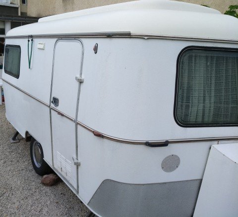

Je dois aller la semaine prochaine chercher une ERIBA Toinette de 76. J'ai pris la liste dispo sur le forum pour vérifier les points importants a regarder. Je voulais en savoir plus sur ce modèle car pas beaucoup d'infos sur le net hormis que c'est une Triton Allégée.

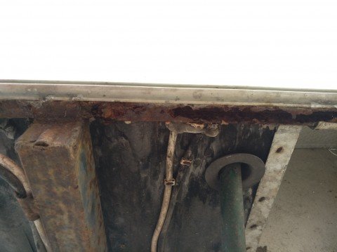

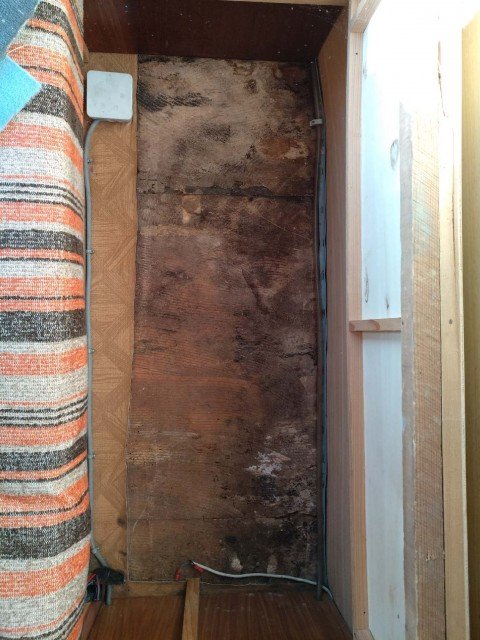

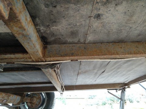

Il y a tout le plancher a refaire ainsi que quelques tubes du châssis a remplacer.

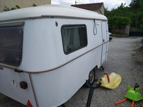

Hormis ca elle est propre intérieur et extérieur et toute d'origine sauf les feux arrière remplacés mais il dispose des feux d'origine.
Voici la belle : eriba :
Les dégâts :
Alors bonne ou mauvaise affaire ? Des conseils ? Merci

dans l'ensemble elle est propre ! les tubulures sur le bas sont abimées mais que sur la partie basse , donc un bon traitement antirouille devrait suffire , tant qu'il reste les 3 autres cotés du tube ....
elle semblait avoir l'option couchette vu les fixations murales
sinon dans son jus , prix, raisonnable

ps , elle semble avoir vécu un éclatement mais sans dégâts sur le passage de roue , tant mieux .. et le bois qui gondole dessous c'est rien juste de la feuillure du CP d'origine mal protégé
