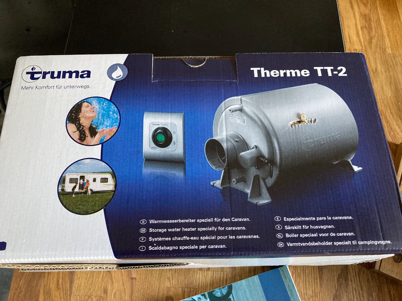

Voilà, je viens de recevoir mon cadeau de Noël.... un peu en avance !!!
Je l’installerai au printemps....

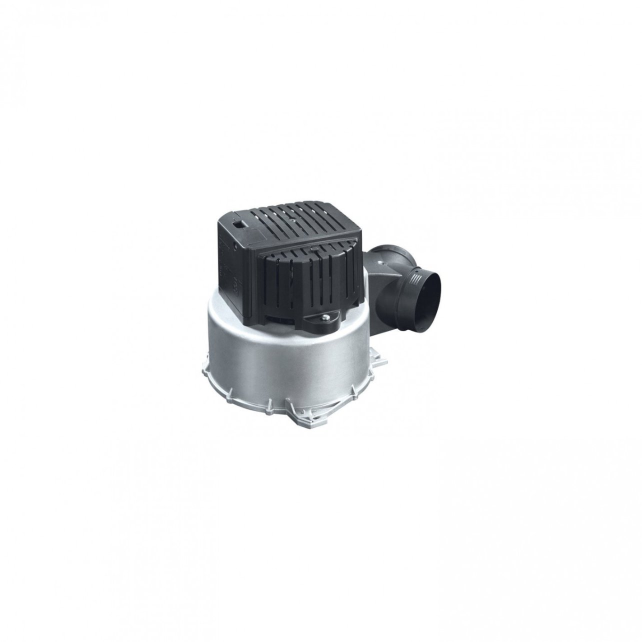

La ventilation de ton chauffage Truma doit passer par ton chauffe eau Truma Therme. Comme cela tu as deux modes de chauffage de l'eau.
Soit par le 220 volts, soit par la ventilation du Truma.
Si la ventilation du Truma est en 12 volts, tu pourras, avec le chauffage, avoir de l'eau chaude même si tu n'es pas branché au 220 volts ! !
Malheureusement, le commercial oublie quelques fois de proposer cette option ! Je ne pense pas que le Truma Therme existe en 12 volts !

@ Eribalin,
Je n’ai pas l’option air pulsé.... (d’autant que cette caravane était en stock) du coup, je n’aurai pas cette possibilité de passage de gaines.....
C’est d’ailleurs ce que j’aurais tendance à reprocher à ces caravanes de mon point de vue très chère et équipées à minima.....un peu dommage 👋

L'air pulsé dans une 310 ça ne sert pas à grand chose. Elles sont vite chauffées ces petites Eriba.

Je ne suis pas sur....je vais vérifier mais il me semble que cette option ne soit pas disponible en 310 ..
Re: Présentation de notre ERIBA 310
C'est toujours possible à remettre et là, sur le coup, tu as le choix du voltage ! 12 votls ou 220 volts. Tarif environ 234 €.

je viens de vérifier et finalement cette option est bien dispo au catalogue (2020) pour 320 Euros .....

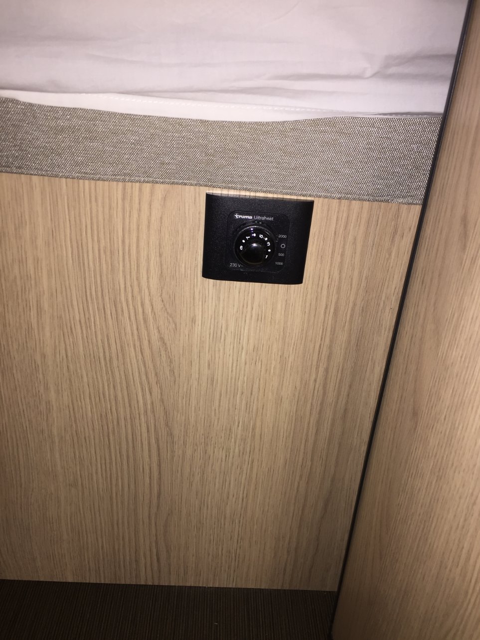

Interrupteur au pied ? je ne comprends pas :(
Trappe intérieure accès sous le lit = facile à faire, une scie sauteuse, charnière piano, un loqueteau aimant et roule ma poule, tu gardes ta découpe comme porte en lieu et place.

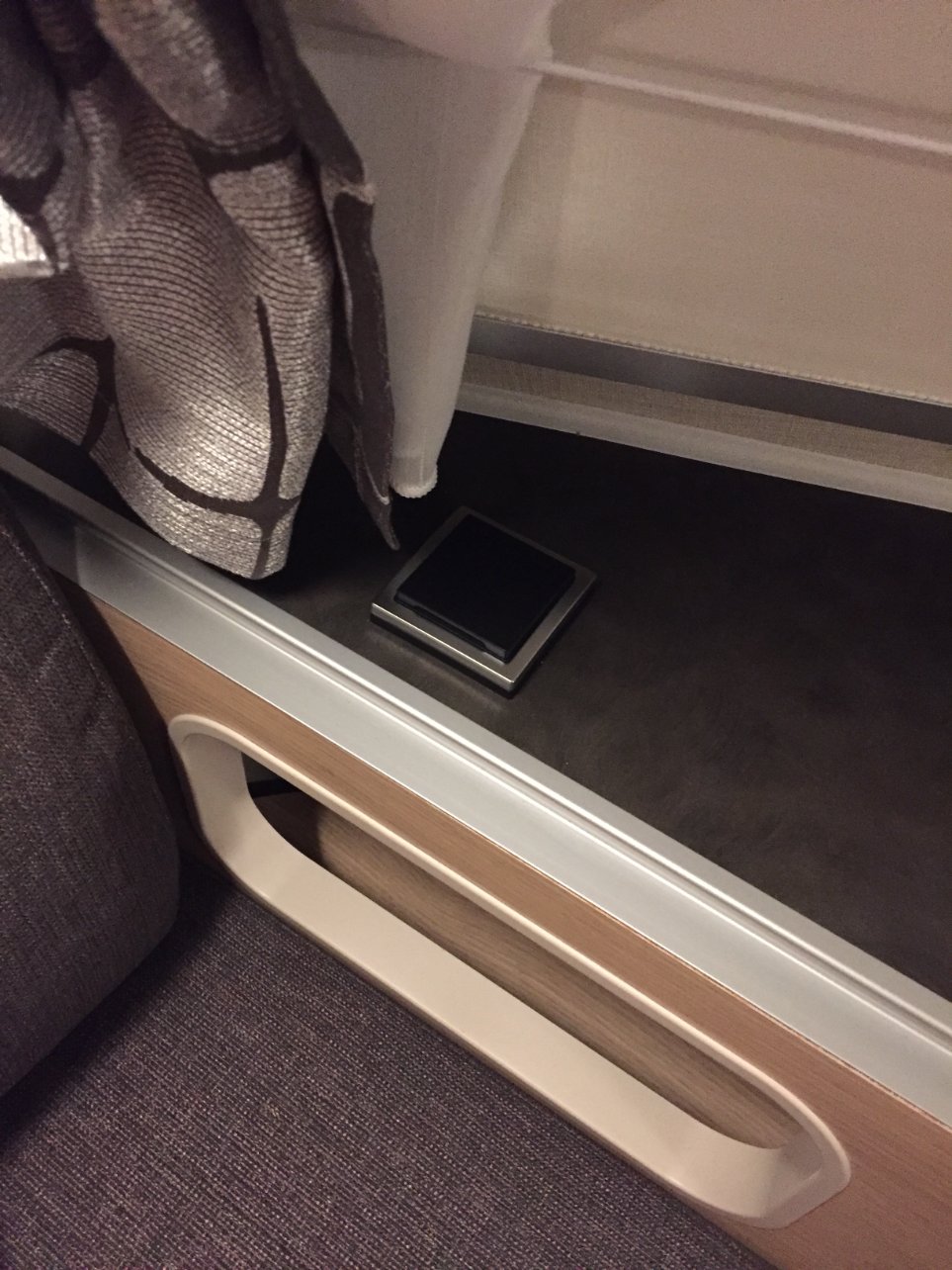

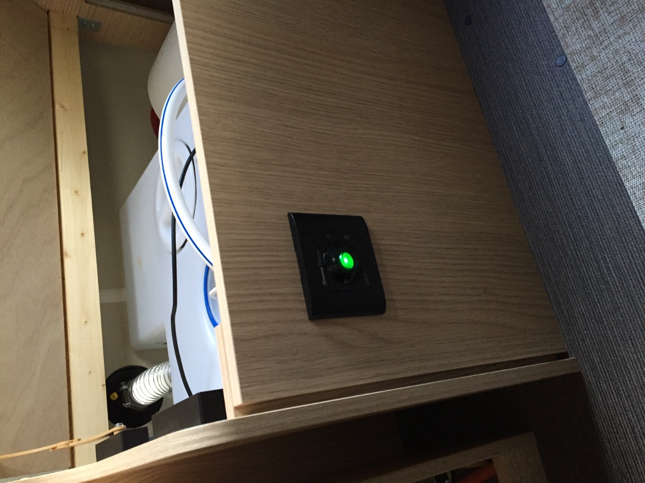

:ugeek: aaahhh !!! Je ne suis pas programmé pour réaliser ça...... déjà que pour faire des trous, ça a été une épreuve psychologique énorme..... alors, la scie sauteuse :siffle:

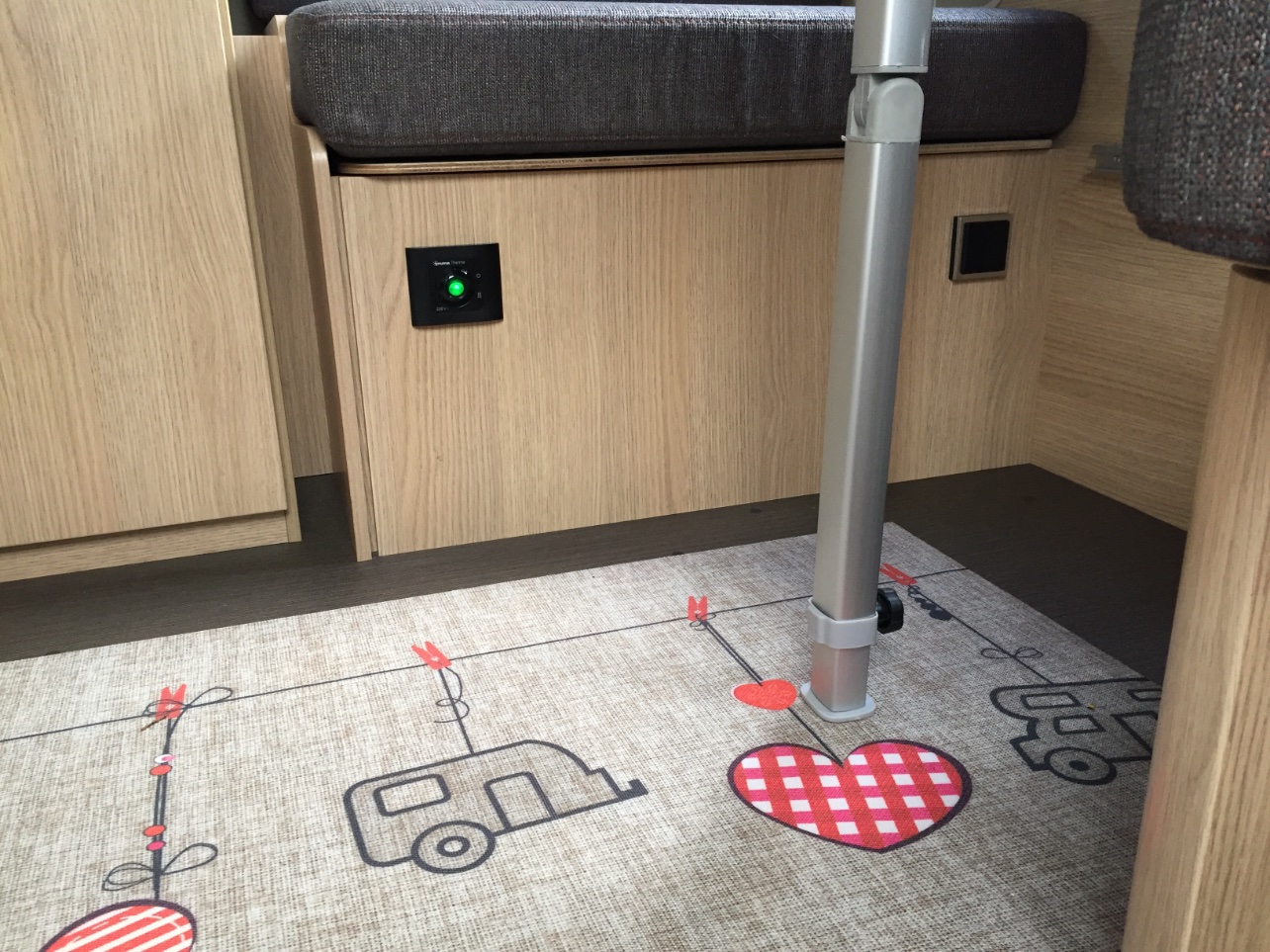

Et pour l’interrupteur, il est contre la penderie donc à l’opposé de la tête.... je ferai une : Photo :
Messages : 12266
AH oui, OK pour l'interrupteur c'est une familia avec la cuisine en face la porte, capito!!, en passant sous le lit tu pourrais le transférer à droite près la tête du lit :]

Messages : 12266
Davids a écrit : jeu. 12 nov. 2020 00:33 :super: .... je vais regarder ça :hello:
Pendant que tu es, mettre deux va et vient, remplacer l'interrupteur de l'armoire par un va et vient, mettre l'autre à la tête de lit, passer une petite gaine avec 3 fils en 1.5mm, ou un câble avec les mêmes fils. Passer sous le lit et roule ma poule...

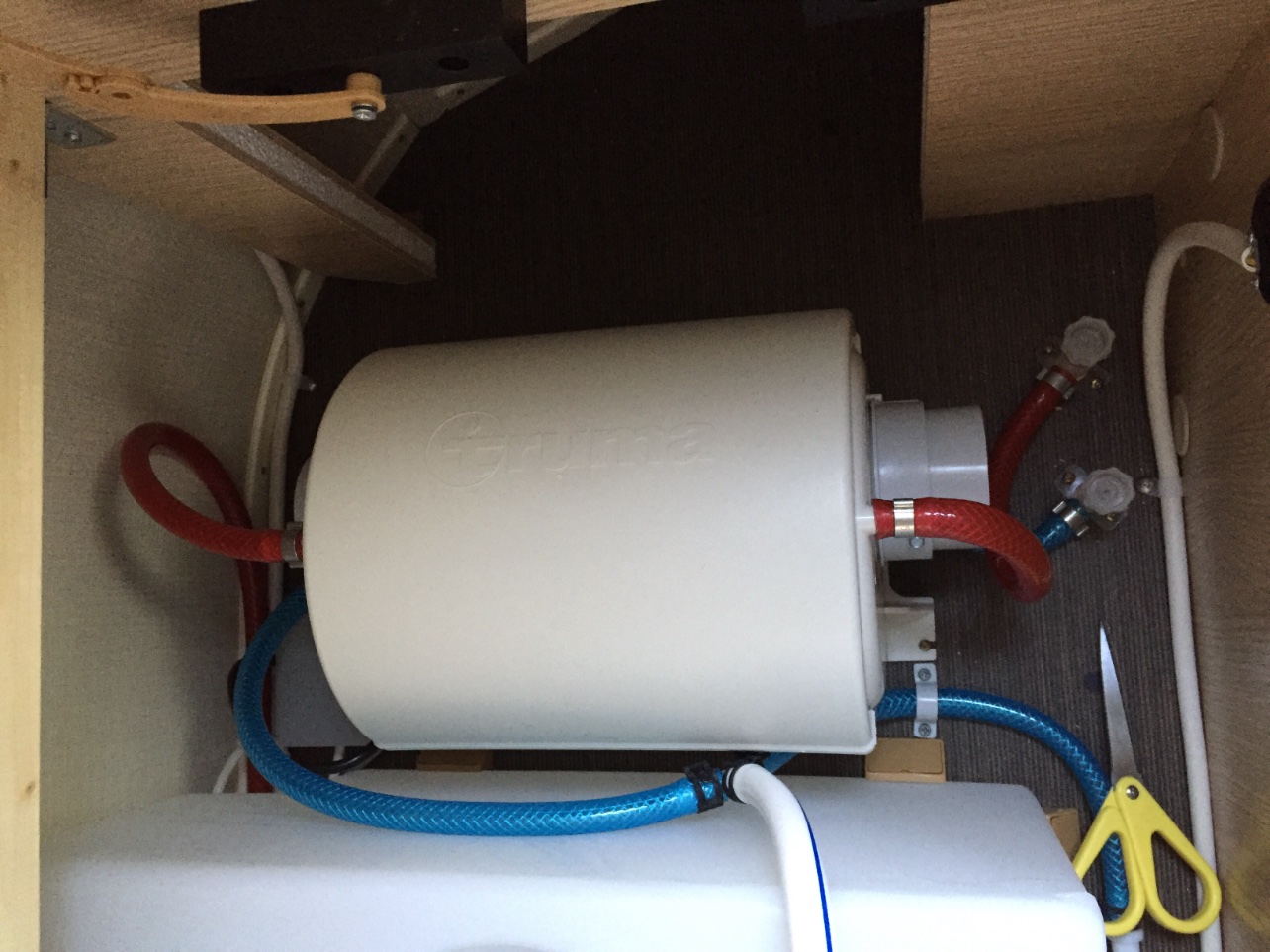

Le père Noël est passé hier soir et ça y est mon cadeau est installé..... j’ai pas pu attendre :siffle:
Trés Jolie Familia 60 Th bien equipée :mrgreen: : eriba :
Attention de bien le vidanger pour l'hiver ! :mrgreen:
Très belle invention même si on ne s'en sert pas souvent. Beau montage propre ! :super:

Eribalin a écrit : sam. 26 déc. 2020 08:34 Attention de bien le vidanger pour l'hiver ! :mrgreen:
Oui, hors alimentation courant, ouvrir tous les robinets , évier, lavabo/douche et ouvrir les deux petits robinets des tuyaux rouge et bleu vidange chauffe eau, ou faire le contraire.

Bonjour et merci pour vos commentaires et surtout conseils ....
J'ai dû mettre en eau pour vérifier l'étanchéité de l'installation et le bon fonctionnement du chauffe-eau , et ensuite, j'ai bien vidangé comme indiqué par vous..... :super:
