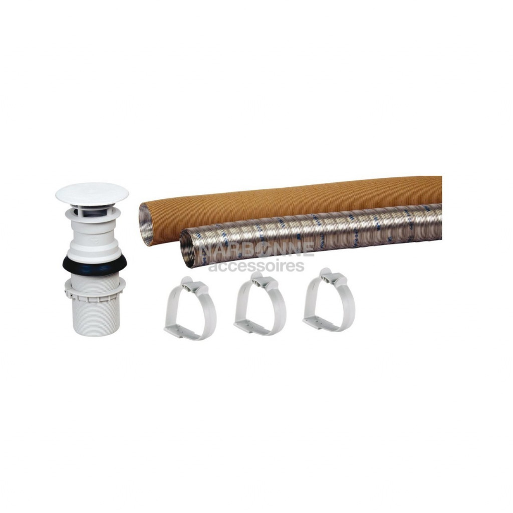

Tuyau d'origine: intérieur alu, extérieur carton. Se trouve vendu au mètre chez les concessionnaires CC qui ont un atelier. Tuyau certifié Truma.
Celui de notre ami ressemble à un tuyau annelé de sortie de hotte d'aspiration de cuisine.

D'origine dans mon : eriba : 310 GT de 2006 tubage de cheminée inox + une gaine carton et alu comme isolant de la chaleur, tuyau inox à l'intérieur de l'embout PVC de la cheminée d'évacuation et gaine carton et alu à l'extérieur du PVC de la cheminée
