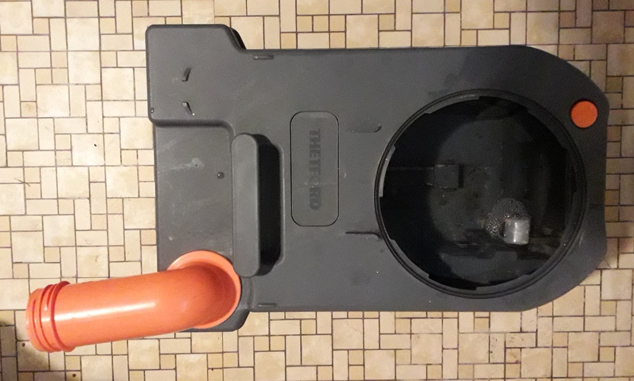

je possède cette bombe qui était indispensable pour monter le nouveau joint...
J'ai commandé les produits Aqua Kem Tank Cleaner. Dès que je les aurais reçus je ferais un nettoyage interne de la K7 avec.
Si le mécanisme ne marche pas mieux, je pense tout démonter et nettoyer les pièces une par une...
Tank cleaner.JPG (13.02 Kio) Vu 22143 fois

Le nettoyage de la K7 est en cours.
8h sur une face et 8 h sur l'autre face.
On verra si ça résout le soucis.

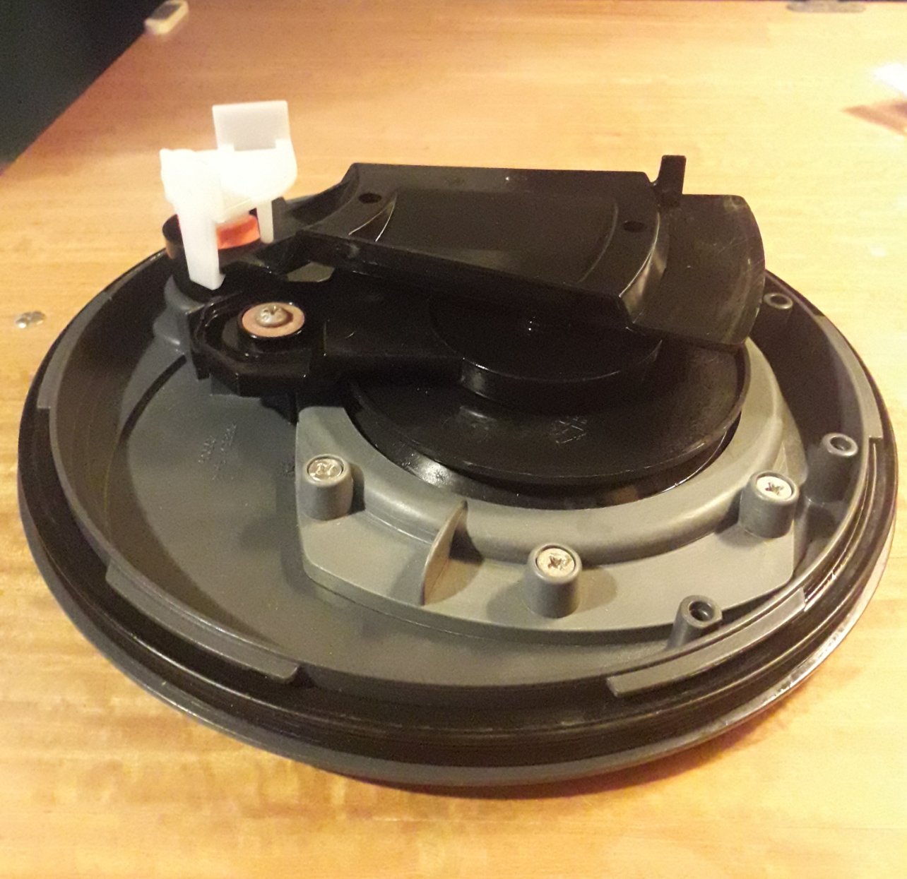

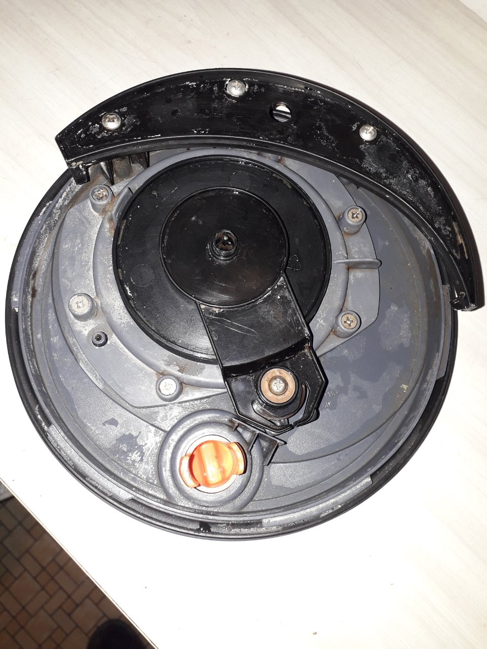

Démontage de la plaque:
A l'intérieur, encore des traces de tartre. Je vais le remplir d'eau et finir le nettoyage à la main...
Messages : 3112
Localisation : 77 - 56
Re: K7 THETFORD C250: ouverture-fermeture clapet difficile
Quand on actionne la pièce mobile avec clapet, il y a toujours un point dur..
J'ai desserré la vis d'un 1/2 tour et ça marche beaucoup mieux....Peut être que le problème viens de là ?

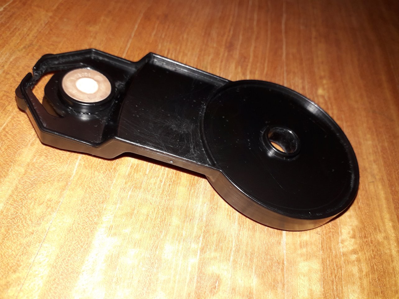

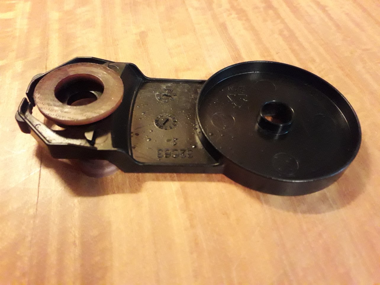

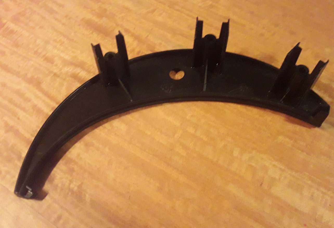

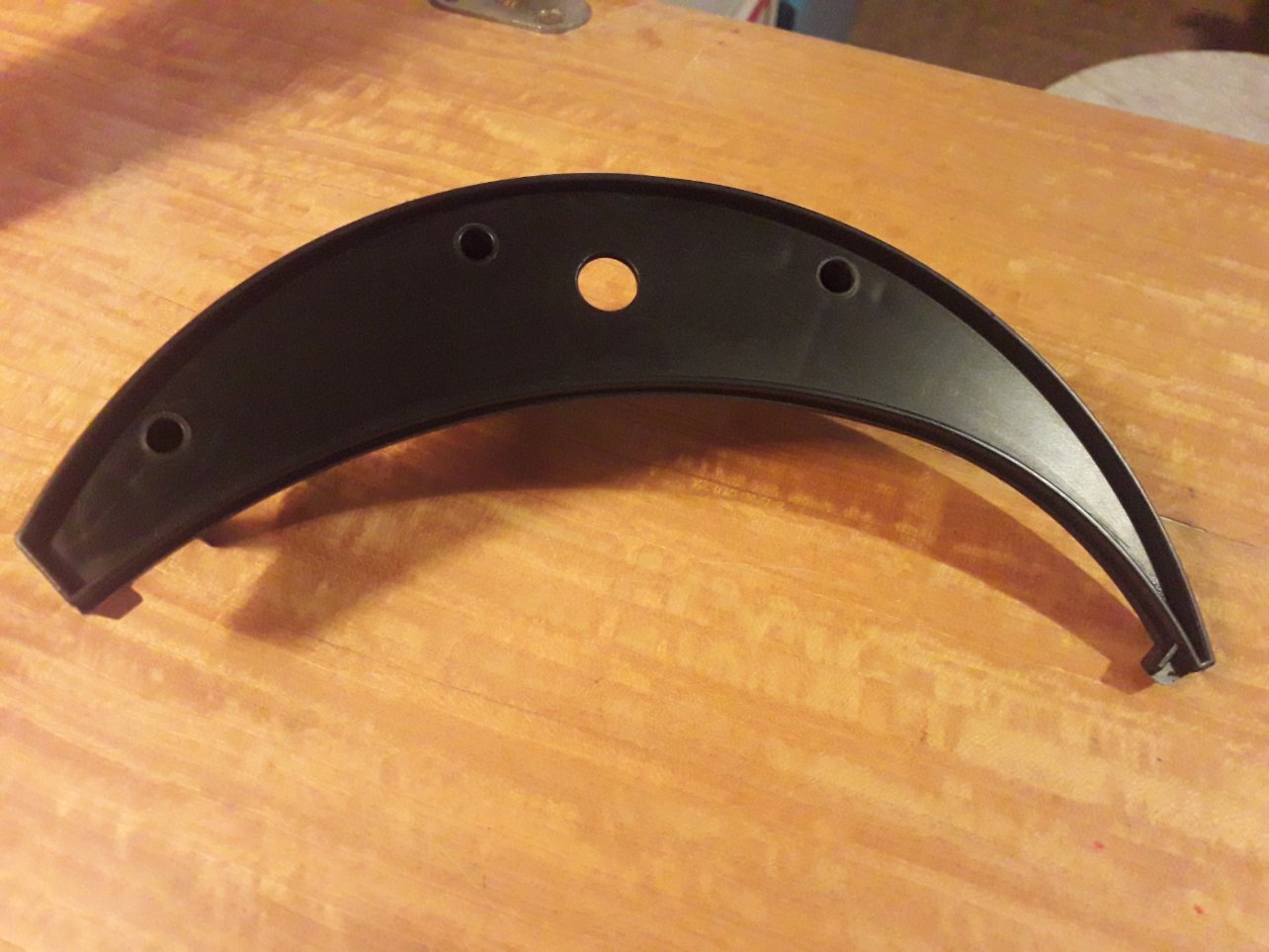

J'ai démonté et nettoyé les pièces mobiles une à une...
Je constate que la pièce qui plaque le joint bouge....en resserrant les vis ça tourne dans le vide... :(
L'aurais je trop serré en remplaçant le joint en Novembre dernier ?
Autre constatation, la pièce en forme de demie lune que l'on voit sur la précédente photo, un des supports de vis est cassé. Elle tient fixée que par 2 vis au lieu de 3...
Conclusion: il faut remplacer la plaque complète du mécanisme... :(

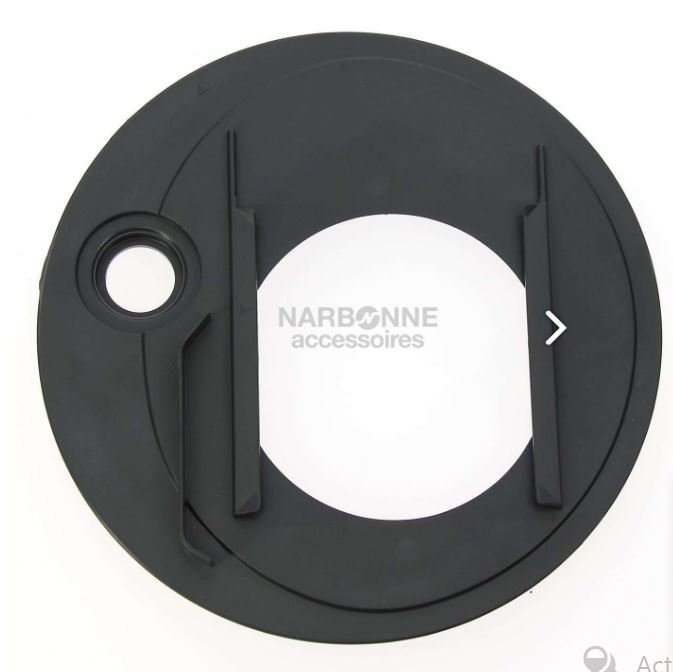

ça y est, j'ai commandé la pièce cassée chez NA.
https://www.narbonneaccessoires.fr/piec ... tford.html
Messages : 3112

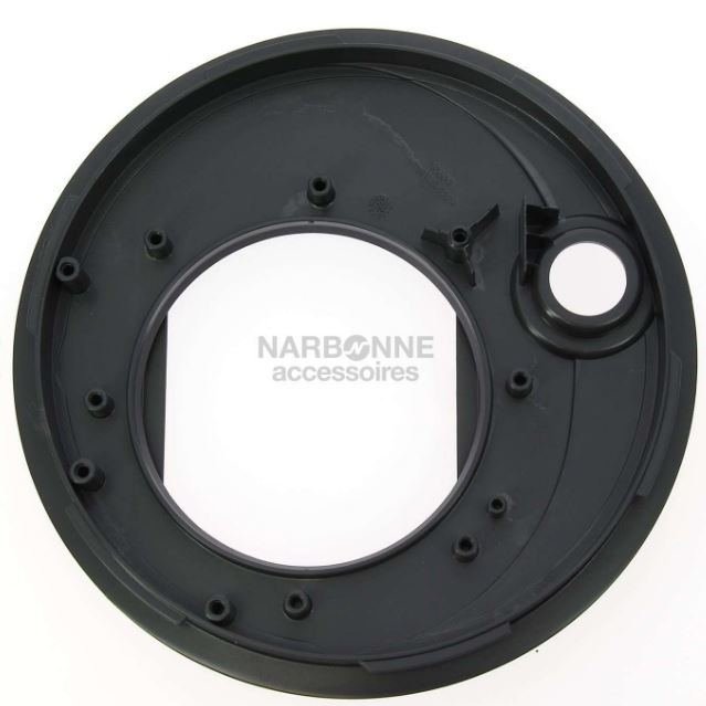

14,70€ c'est le moins cher que j'ai trouvé:
Sur la photo du dessous, on voit bien les picots recevant les vis. Les miens sont soit cassés, soit filetage foiré...

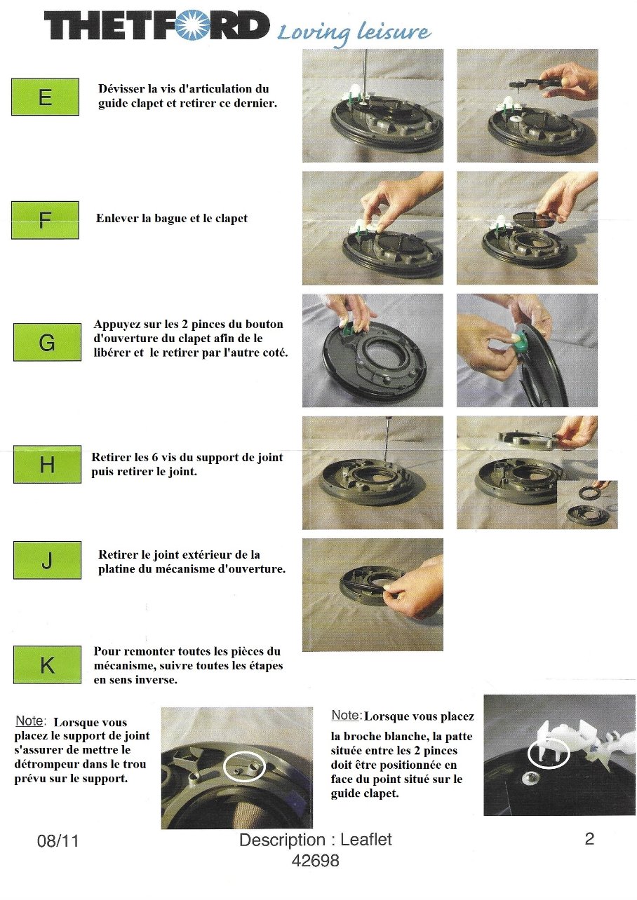

J'ai bien reçu ma pièce il y a quelque temps déjà, mais pas eu le temps de la monter.
Dans l'emballage, une notice de montage.....en anglais :(
Je me suis amusé à la traduire si des fois ça peut servir à quelqu'un :)

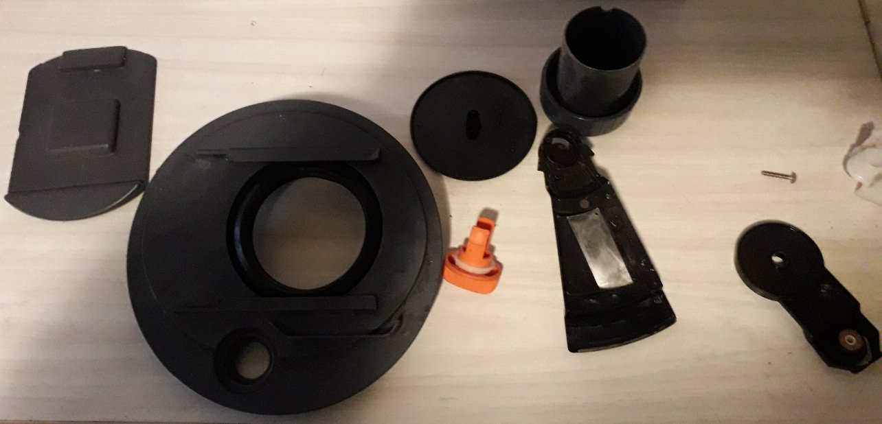

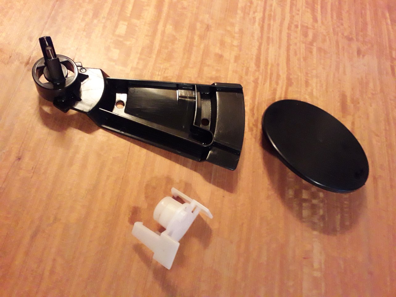

Démontage et nettoyage des pièces une par une:
Messages : 3112
Toutes les pièces ont été nettoyées avec du vinaigre blanc
Remontage du mécanisme avec lubrification des pièces mobiles au silicone.
Messages : 3112
Dernière opération à effectuer, le chamgement de la patte de retenue située dans le compartiment K7.
