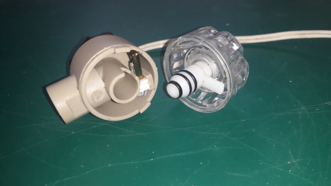

robinet d'origine ériba
Insérer un petit tournevis et faire gentiment levier :super:
Résultat possible n°1
, :super:
Résultat possible N°2
Tout va bien vous pouvez continuer

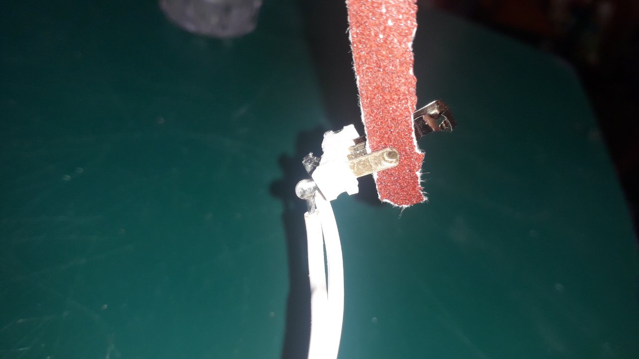

Vous découvrez le petit contact électrique qui se sort bien gentiment sans forcer et sans rien dessouder
Contact électrique
Contact électrique
Une fois bien en main vérifier visuellement si le contact fonctionne physiquement de façon correct; Déplacement de bas en haut avec un léger clic
Délicatement nettoyer le contact avec de la toile émeri grain très fin, et pour finir un petit cout de pinceau avec du dégraissant. (ou mieux encore un peu de KF2 spécial contact) :super:
Nettoyage d'un coté
Nettoyage d'un coté
Nettoyage de l'autre coté
Et voila :) vérifier la validité du contact (appareil de mesure ou branchement "volant" sur la pompe) :super:

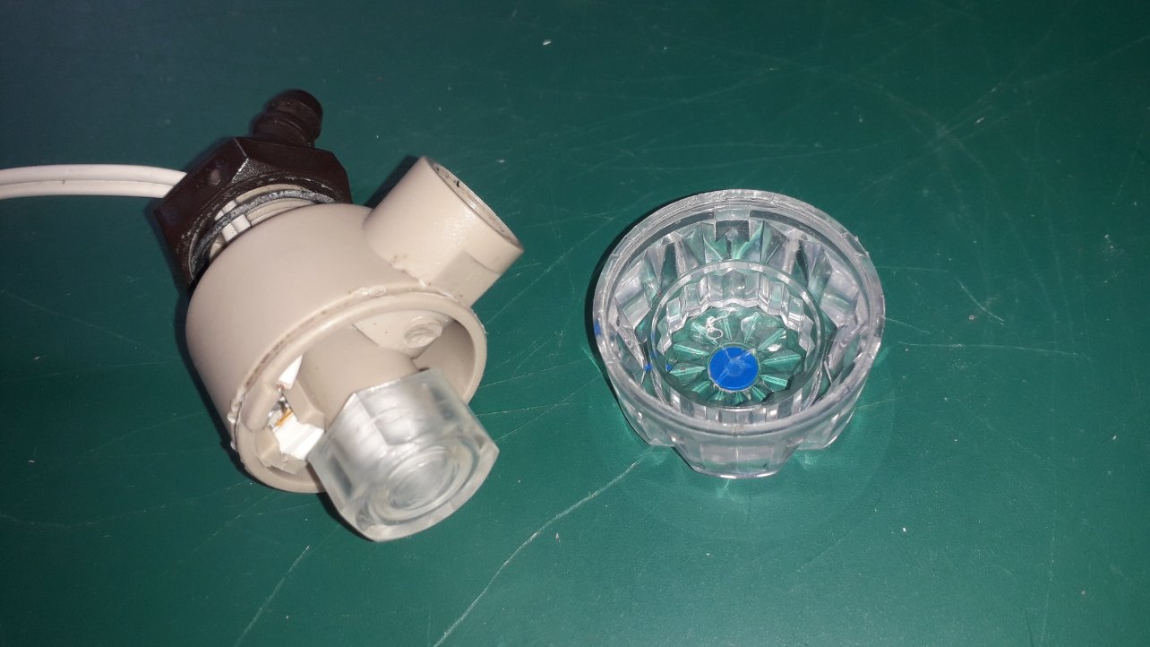

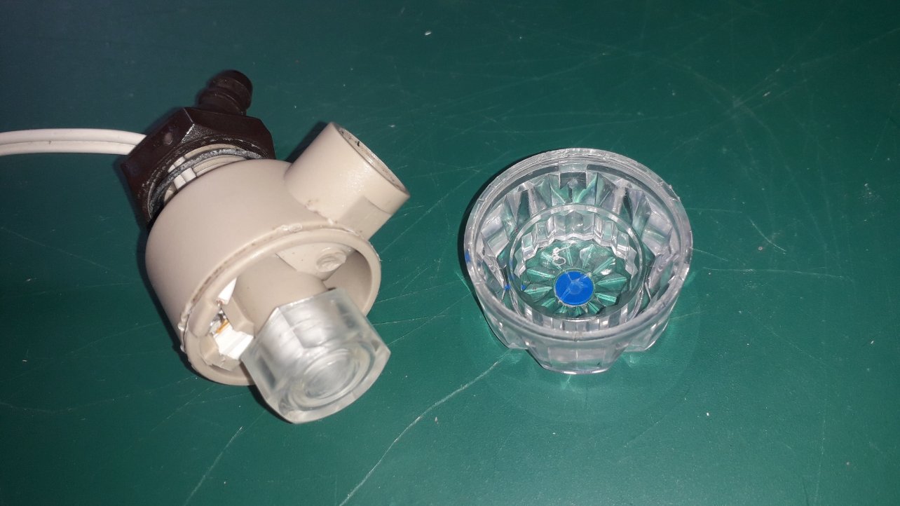

Etape du remontage.
La c'est moins facile car il faut vérifier l'étanchéité en position fermer (en soufflant dedans par exemple) et aussi que le contact se coupe au bon moment (écouter le clic). Soyez patient ce n'est qu'un petit jeux mais on y arrive..........toujours :super:
:super: profitez bien de votre tout beau robinet réparé. :super:

C'est techniquement possible mais dans ce cas avant démontage marque au feutre la position du rotatif par rapport à sa base, (car difficile de vérifier en soufflant si le robinet ferme bien), pour ensuite le repositionner parfaitement.
