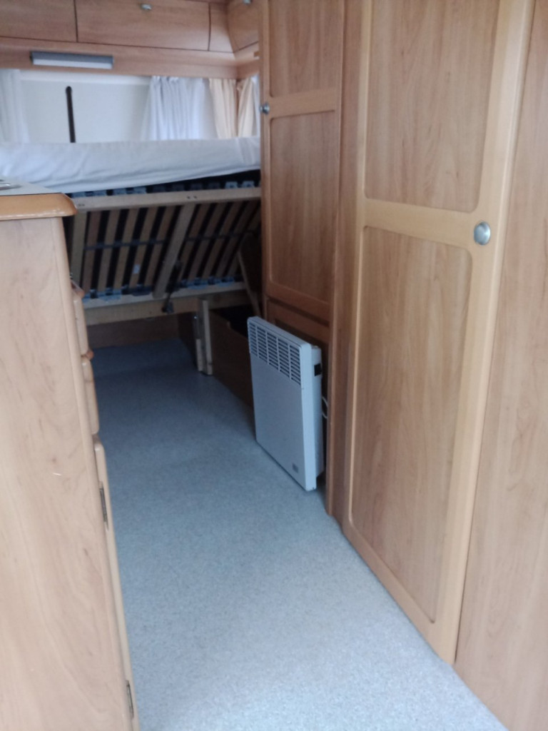

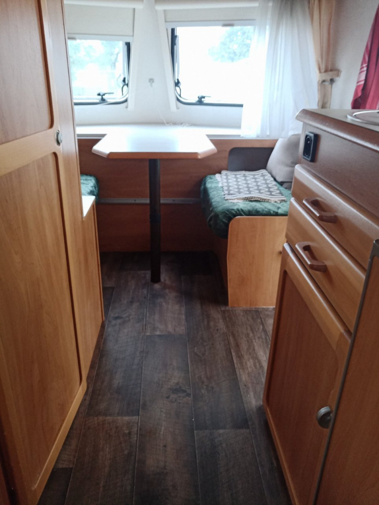

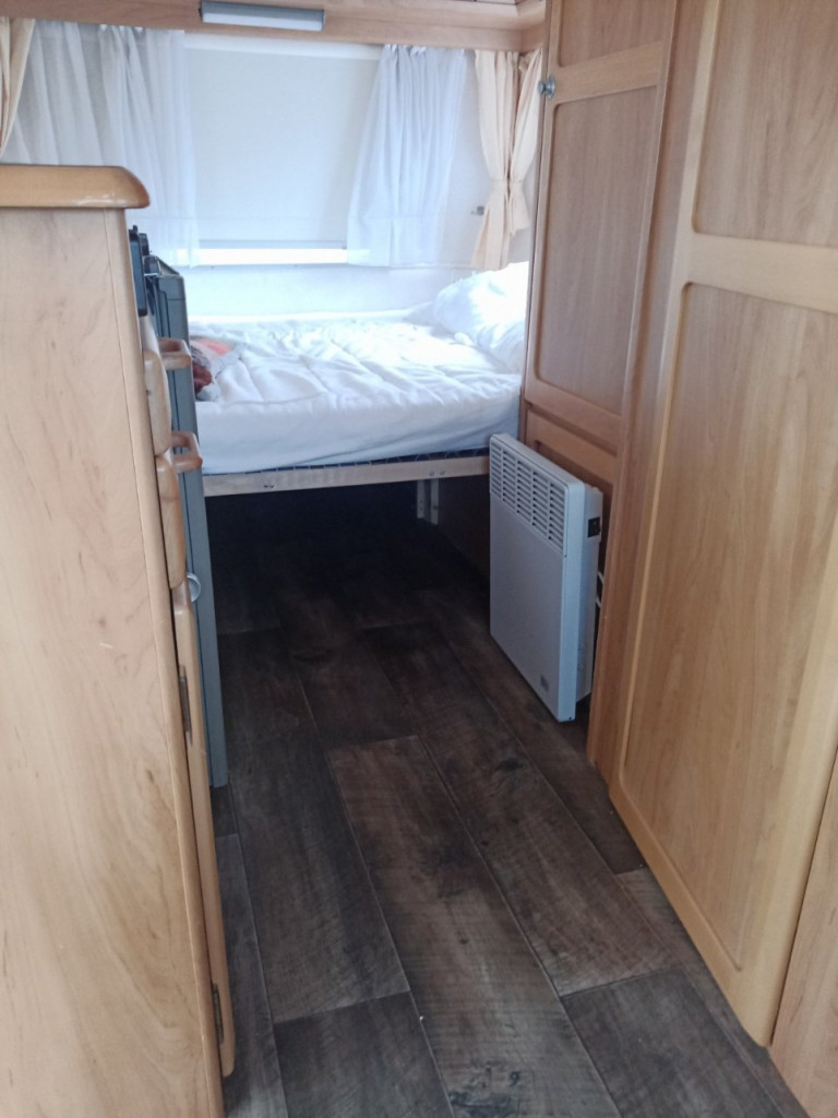

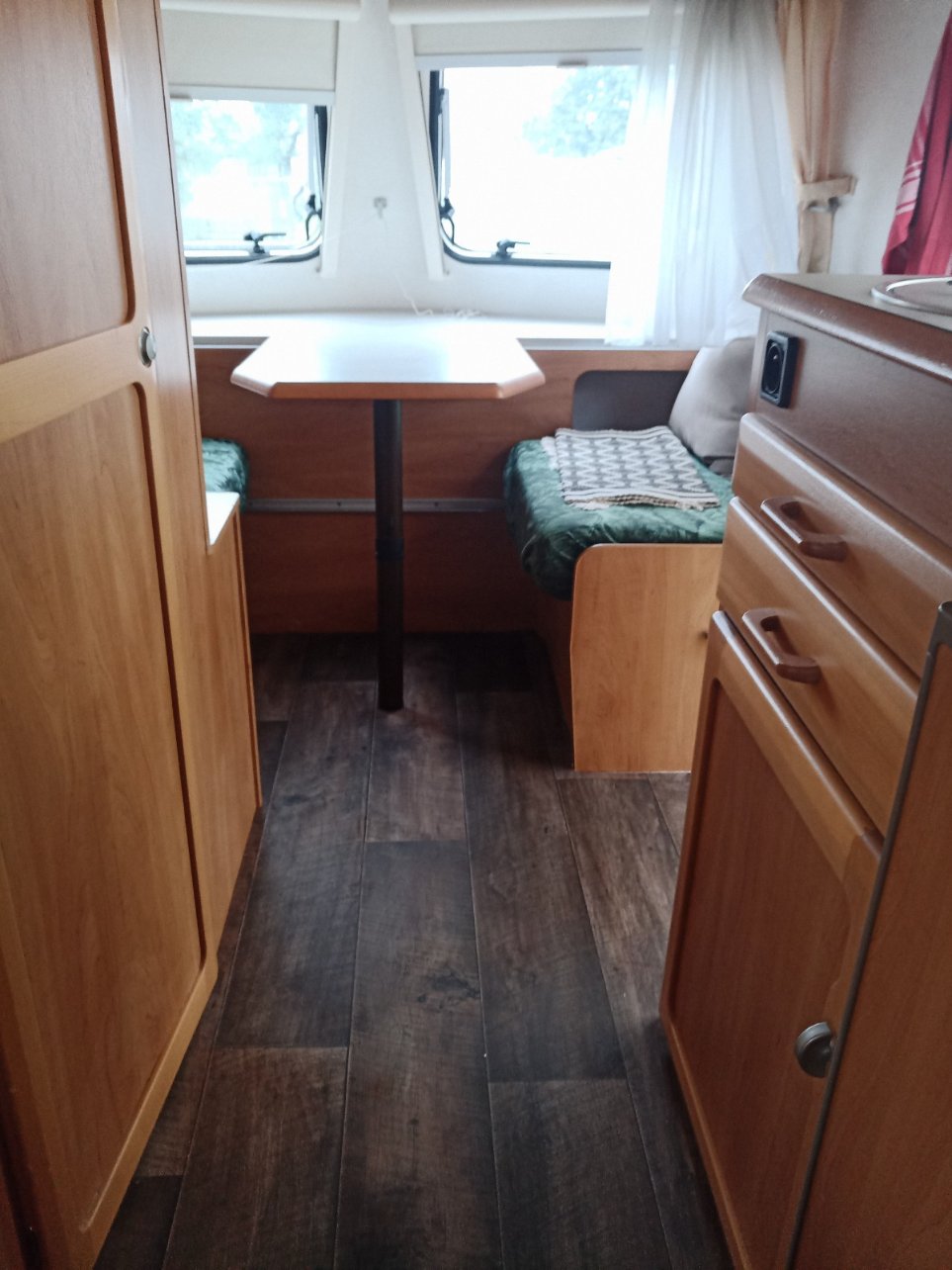

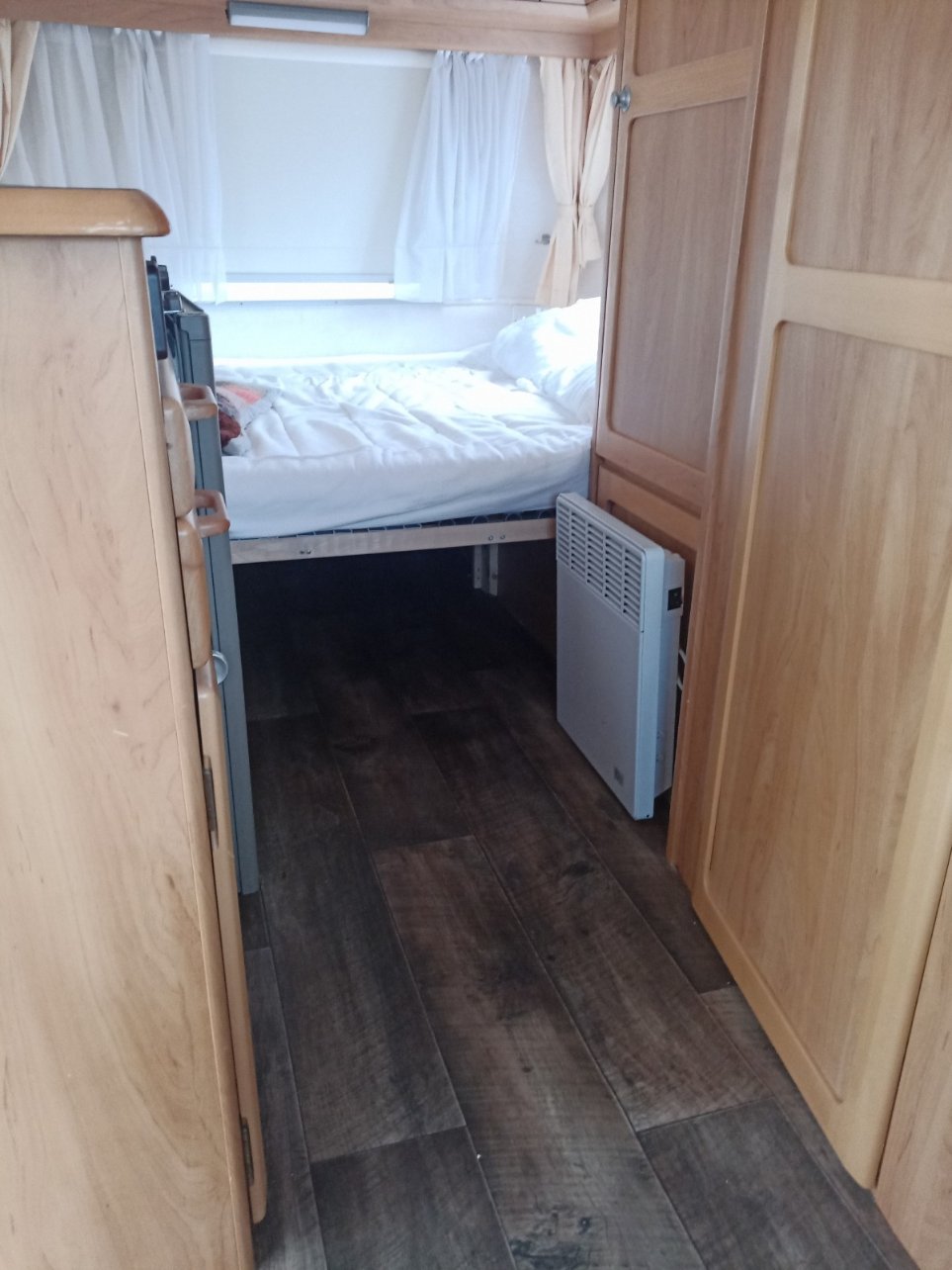

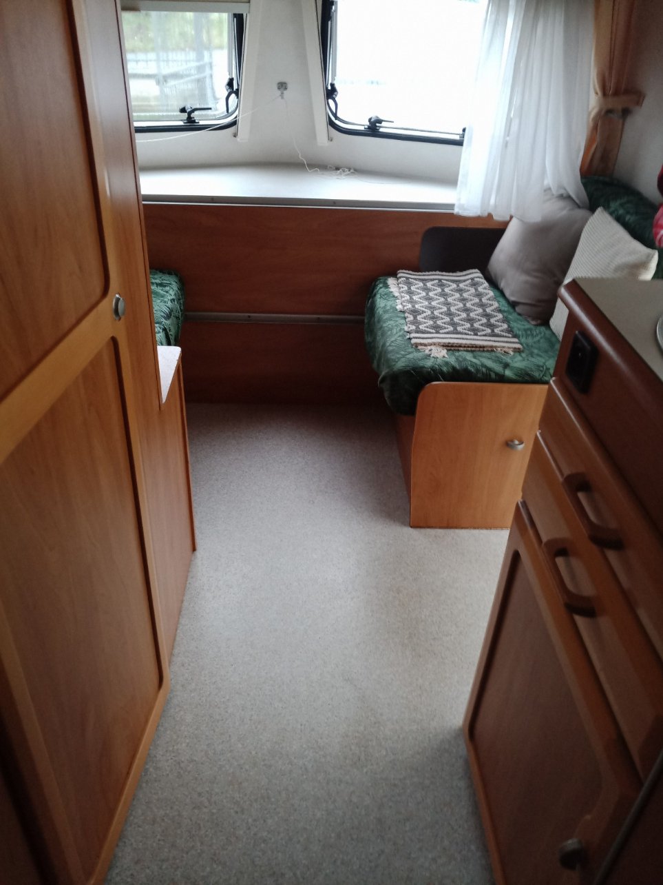

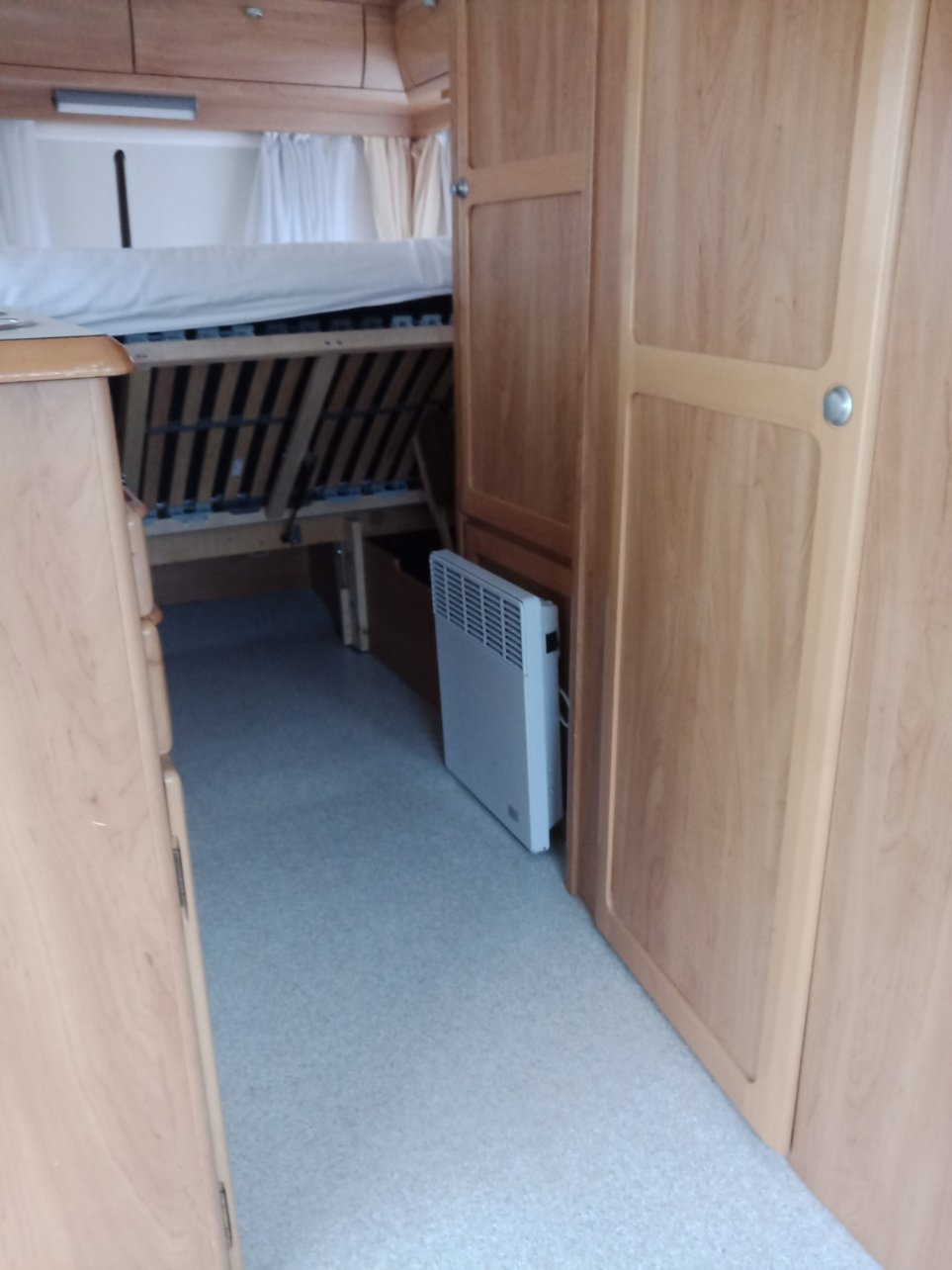

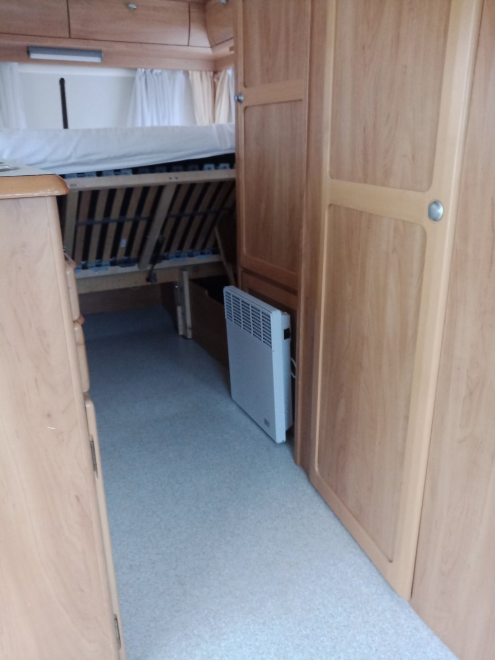

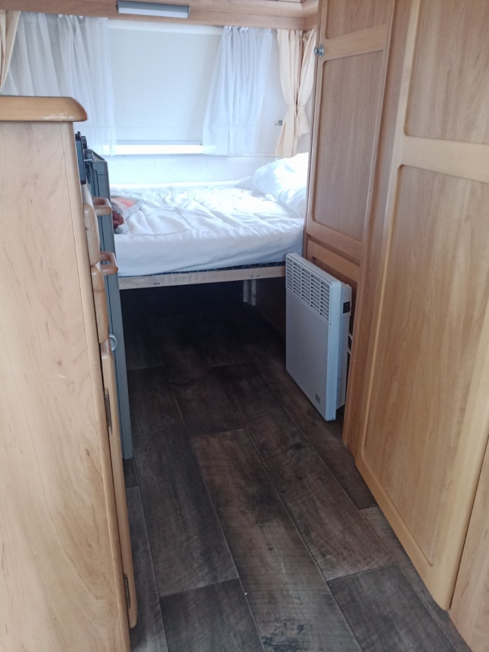

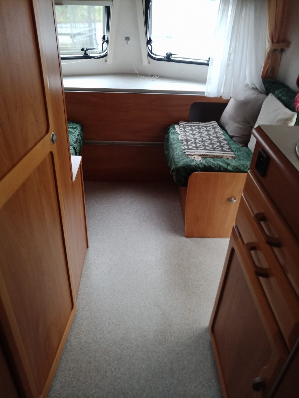

Bonjour à toutes et à tous.
Je partage avec vous une petite idée décoration intérieure pour nos : eriba : .
Poser un sol vinyle dans nos : eriba : peut s'avérer un casse tête au vu des découpes, des arrondis, des angles, enfin :pleur4: prise de tête.
D'abord le résultat : avant /après .

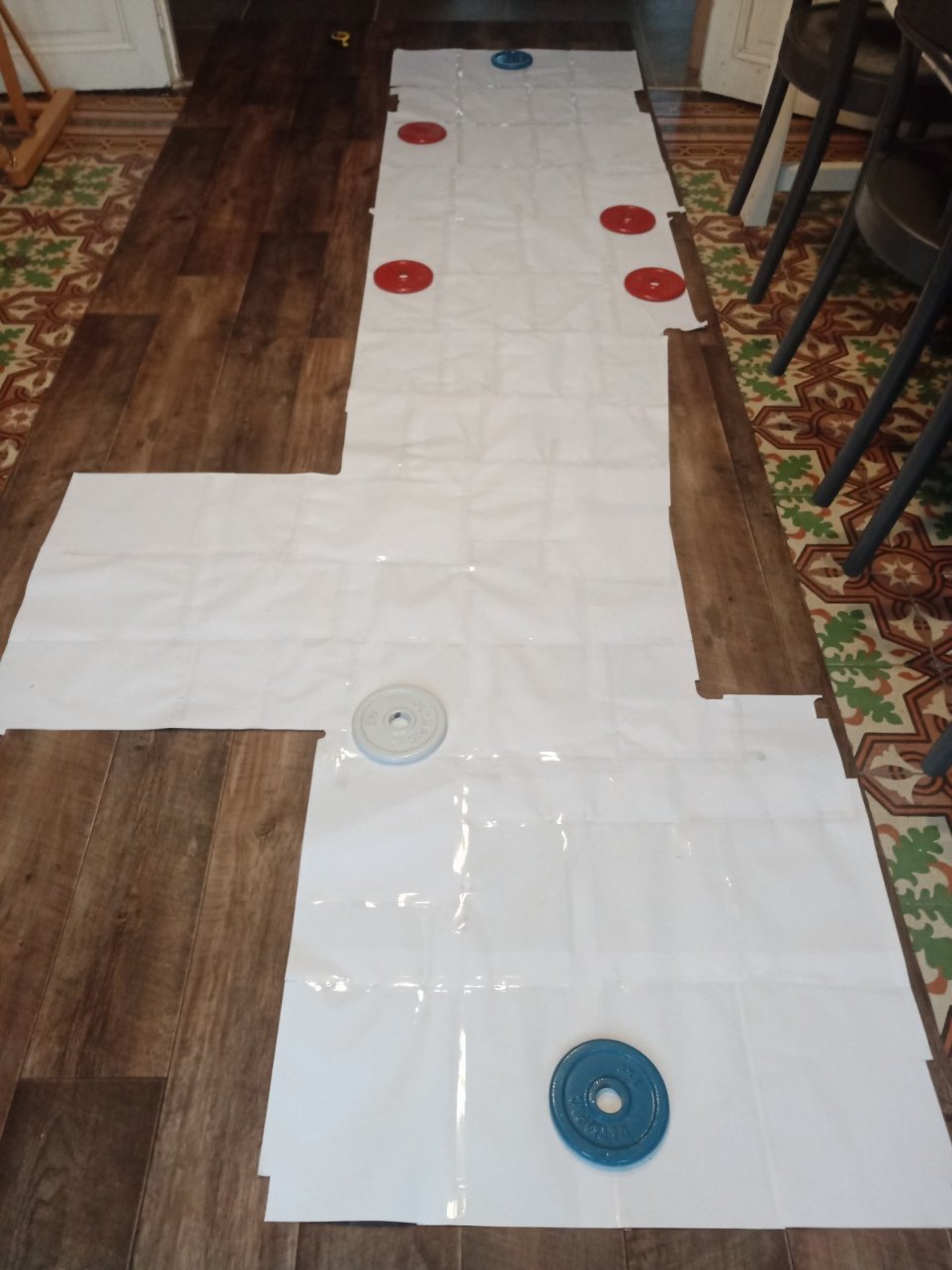

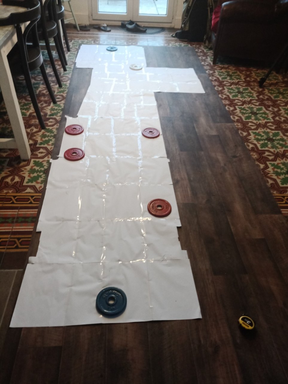

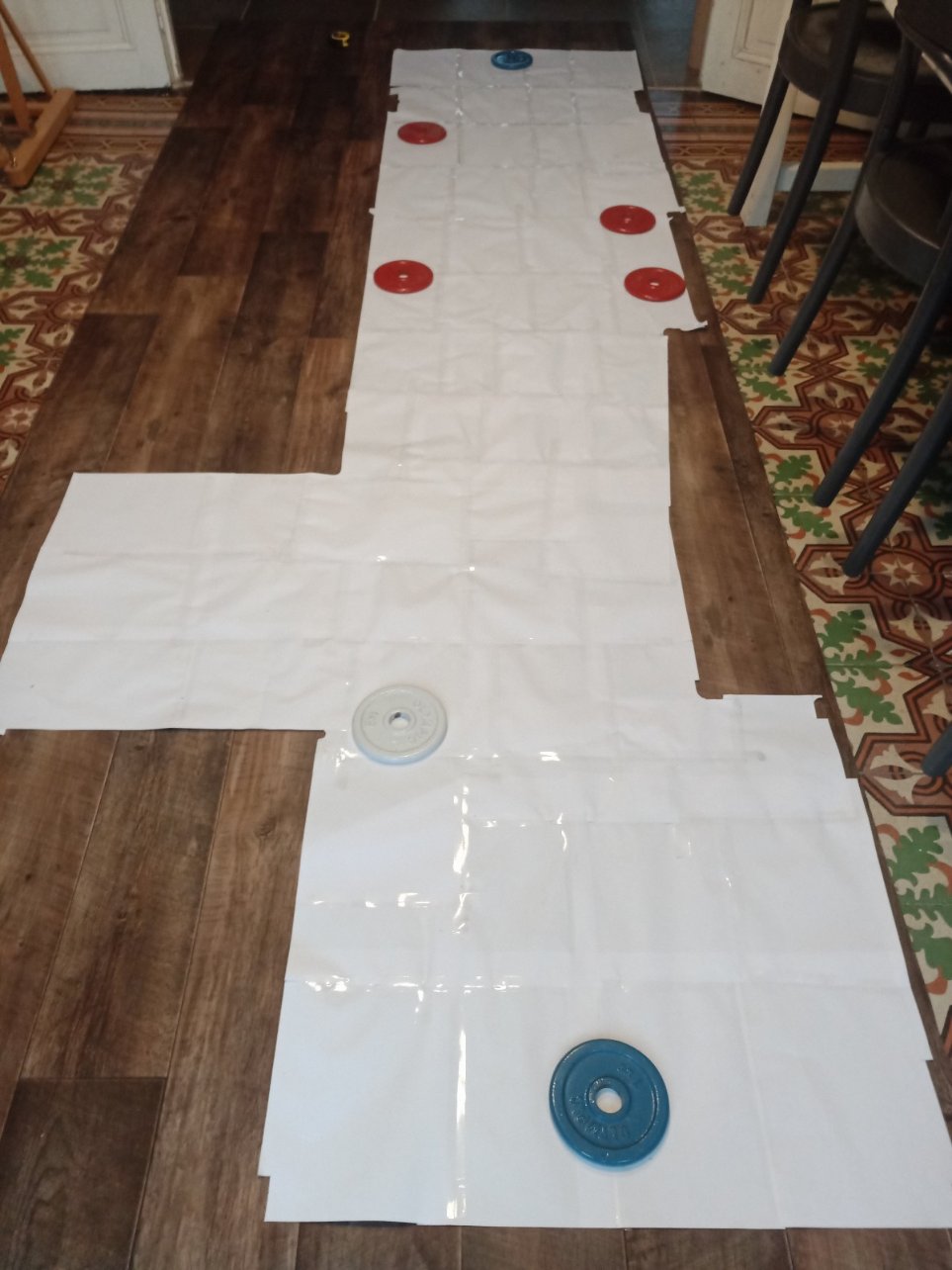

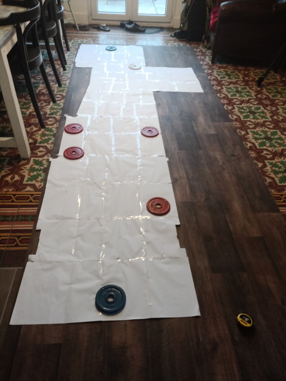

Ma solution (et je pense que d'autres ont trouvé d'autres solutions)
réaliser un patron. Pour cela j'ai utilisé de simples feuilles A4, du scotch, je me suis mis dans : eriba : et début du travail de patience, on commence d'un coté, et on fini par l'autre :malin1: . :mdr3: .
Et voilà, reste plus qu'à découper.
:glups:
Si ça peut donner des idées.

Joli travail ! Bravo ! :image002:

Très joli rendu

Bonsoir, t'es tu servi d'un compas ?
Beau résultat, merci pour le partage.

eribabinbin a écrit : sam. 11 sept. 2021 22:40 Bonsoir, t'es tu servi d'un compas ?
Non je me suis servi seulement d'une jauge de contour.
un modèle comme celui-là https://www.amazon.fr/dp/B07TYHL6FF/?co ... _lig_dp_it.
L'avantage de faire un patron avec de simples feuilles A4 , c'est que tu fais d'abord les bords extérieurs qui eux demandent de
la précision (si tu en rates une rien de dramatique) et ensuite tu viens combler l'espace laissé vide au centre, en posant à la va vite (presque) tes feuilles A4, tu scotches au fur et à mesure.
En fait au final, ça va très vite et cela évite un stress de faire ça d'abord sur de simples feuilles. Et on se rend compte que rien n'est droit, ni d'équerre dans nos : eriba :.
Ensuite le patron, je l'ai scotché aussi sur le sol vinyle et tu peux attaquer la découpe au cutter.
Honnêtement, l'idée de poser un nouveau sol vinyle me faisait flipper au vu des contours et des découpes à envisager, mais en faisant comme ça, tu te dis , ben au final, il y a rien de compliqué. Le résultat est là, la précision de la découpe ça en jette et au final: pas de stress.
Voilà :hello:
