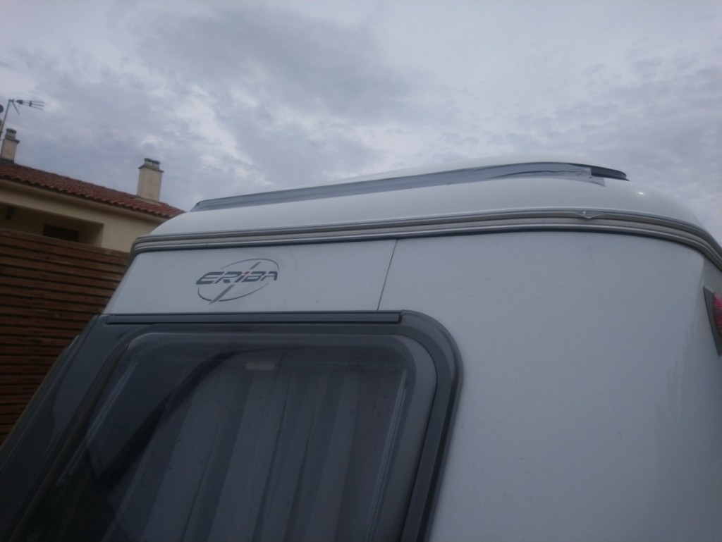

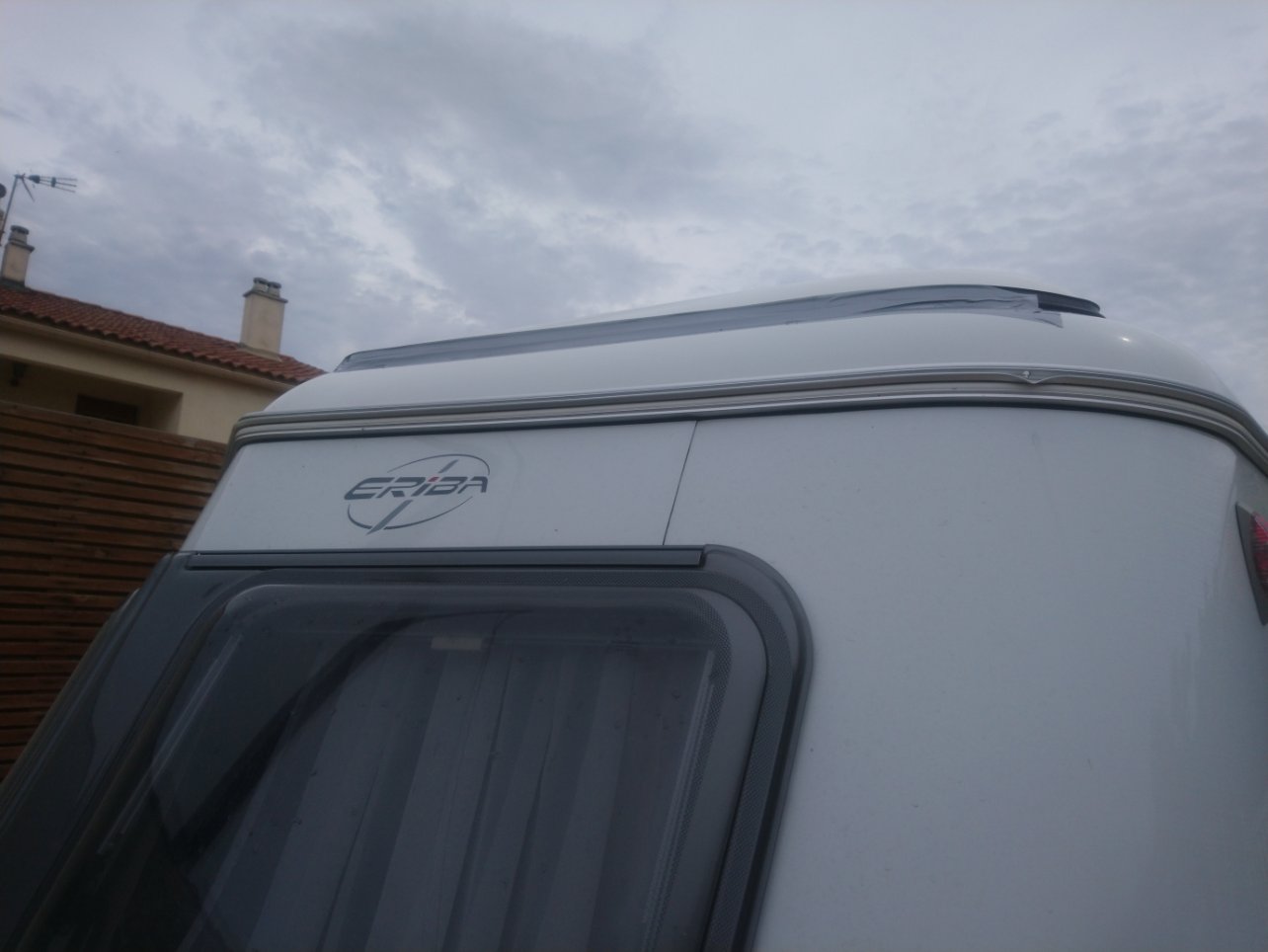

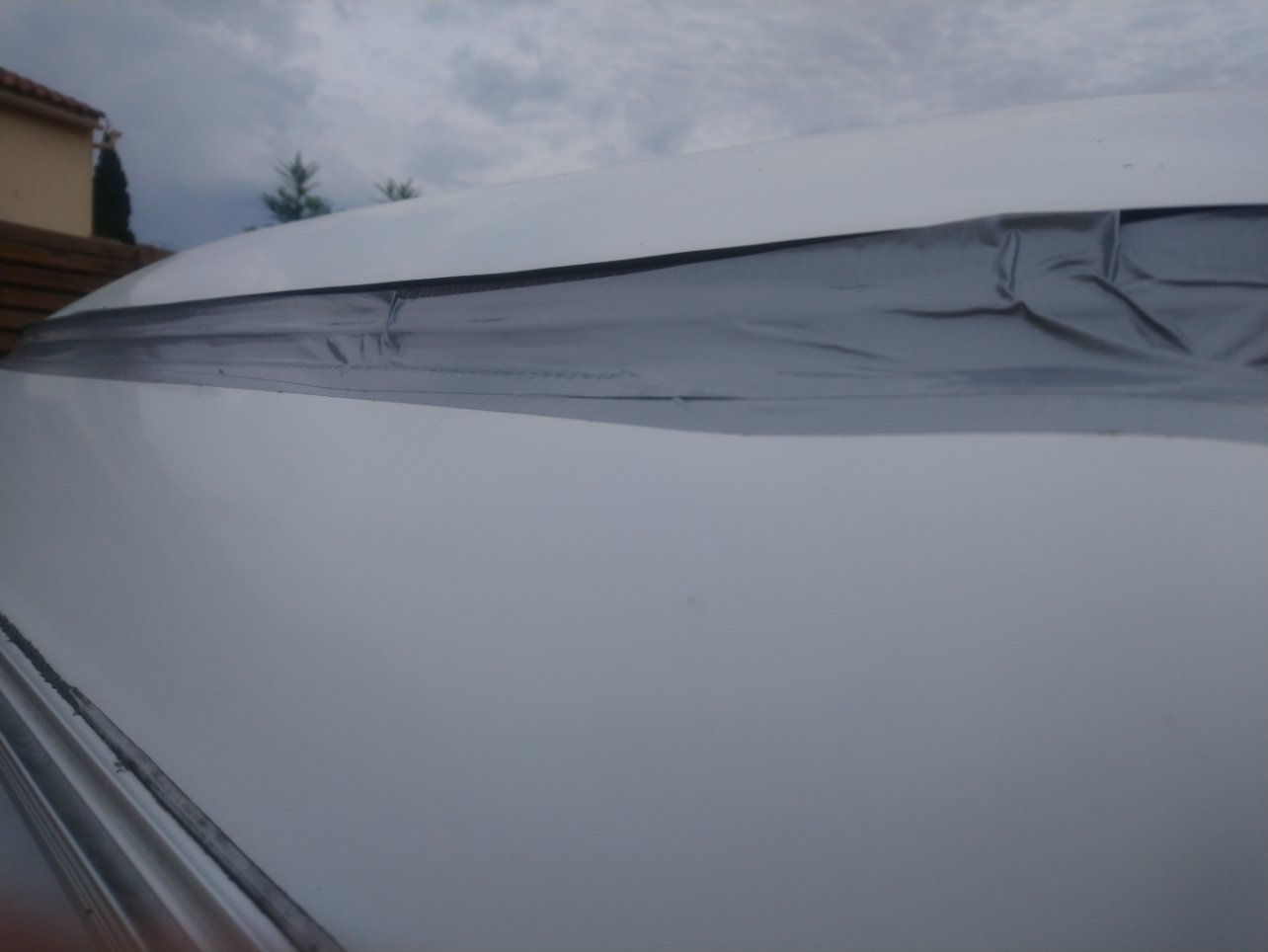

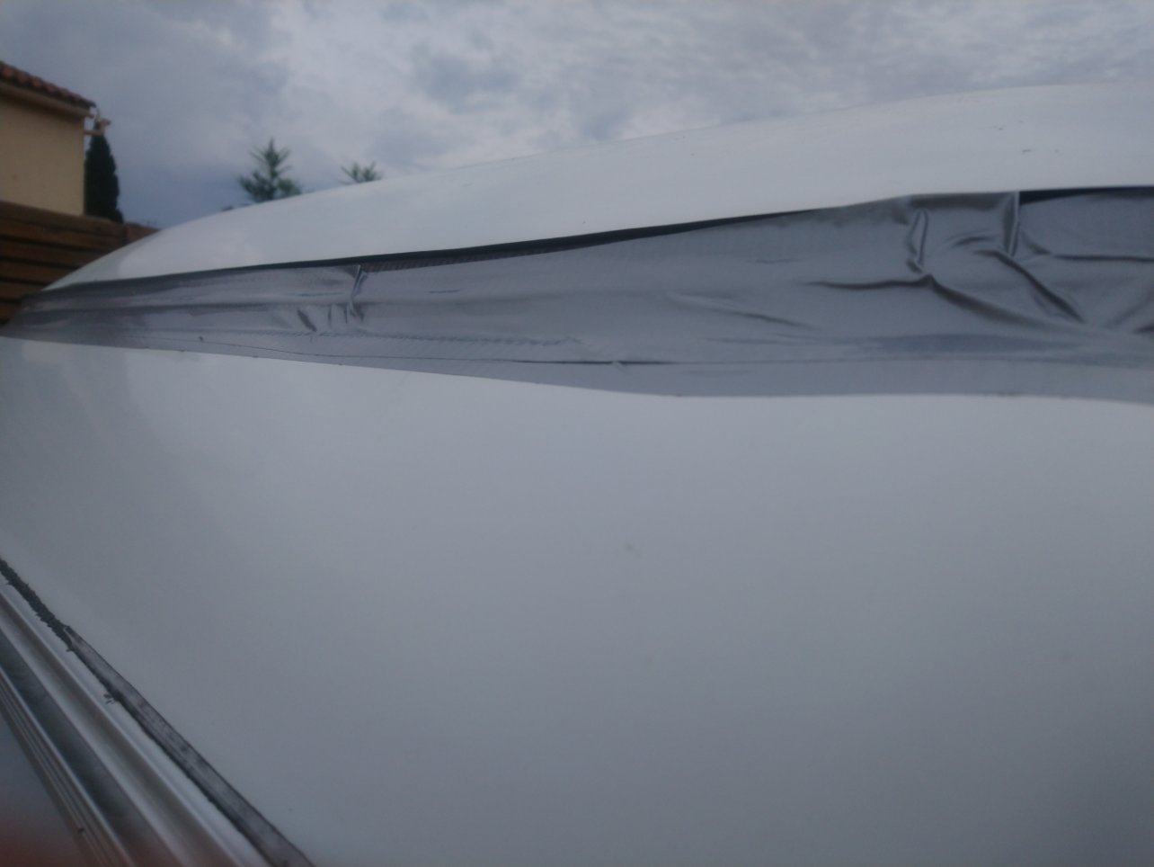

J'ai pris une précaution contre la pluie !
En descendant dans le Var, j'ai rencontré un très fort vent avec des bourrasques et beaucoup de pluie.
Afin d'éviter quelques désagréments, j'ai renforcé l'étanchéité de l'avant du toit de la Troll de 2012 avec un ruban adhésif, large.
C'est simple et très efficace et très facile à retirer une fois arrivé.

J'ai cherché mais pas trouvé le message ou l'on parlait du toit de la caravane, (une Troll nouveau modèle il me semble bien) toit qui se lève à une vitesse de 90/100 km/h.
Et bien je peux vous certifier qu'avec le vent de face, très fort, et la pluie , je me suis retrouvé avec quelques gouttes à l'intérieur, tombées sur un document posé sur la table ! ! !
D'où le ruban adhésif. 8|
Cela se passait le 7 avril 2022, sur la D 2009 aux alentours de Gannat. Vitesse 70-80 km/h. :(
