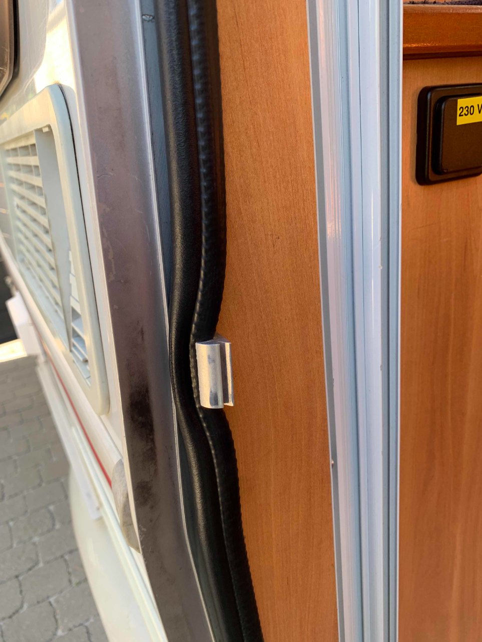

Bonjour!
Je reviens avec mon histoire de porte... J'ai une petite question concernant le joint de pourtour, il y a une bosse due à la gâche de porte. je pourrais faire une petite découpe et la reculer pour ne plus avoir cette bosse.
Avez-vous ce type de montage chez vous?
Je pense que cela a été (mal) adapté pour monter la moustiquaire.
Cordialement,
Pol

Re: Présentation de pol 2022
Message non lu par Pol 2022 Touring »
Et voilà c'était bien ça! Suffisait de tourner la tête... Les montants ont été inversés. C'était la moustiquaire du vendredi.
