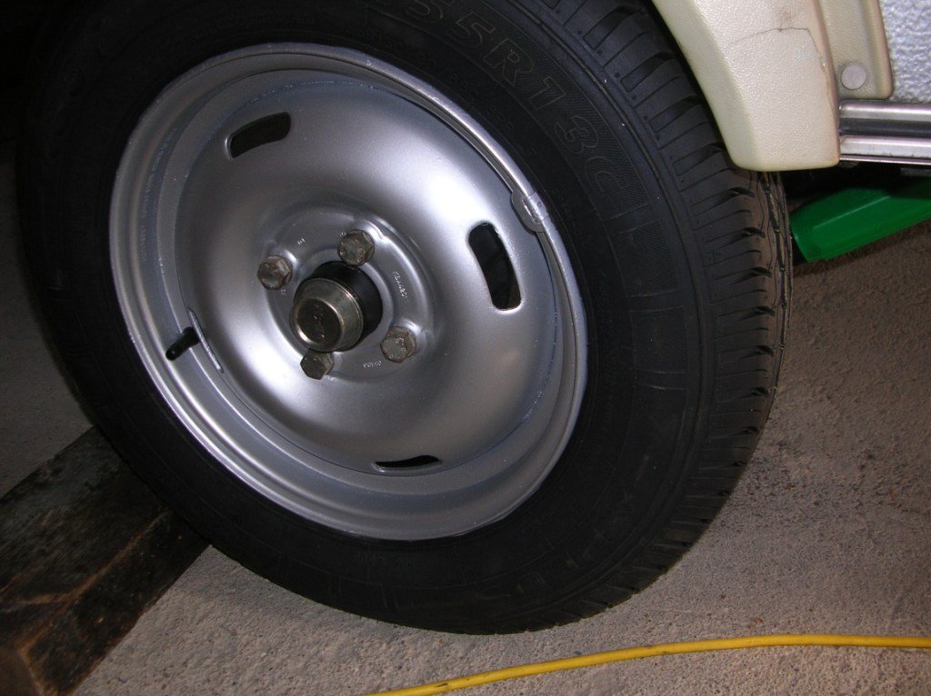

Comme vous avez vu pour certains , je suis en pleine révision de notre Pan 1995. Et je tiens à faire le maximum nécessaire tant qu'elle est sur chandelles. Les freins sont en cours, ainsi qu'une remise en peinture du chassis, et je me pose donc la question maintenant pour les amortisseurs !
Je pense qu'ils sont d'origine vu l'état de corrosion, donc 28 ans !
Pensez vous que je dois les changer et si oui que prendre, modèle, réf et ou ? (j'ai cherché sur le forum : pas trouvé de post à ce sujet pour Pan, trouvé pour triton mais je pense que ce n'est pas les mêmes amortisseurs)
Merci a vous .
Merci a vous .

Les nouveaux amortisseurs Alko sont montés. Il faut raccourcir l'entretoise supérieure un peu longue (côté protection vert) afin que l'amortisseur travaille bien en ligne. J'ai rajouté une rondelle au montage pour que cela soit impeccable .
Notre petite
a ainsi pu retrouver le plancher des vaches
Notre petite
