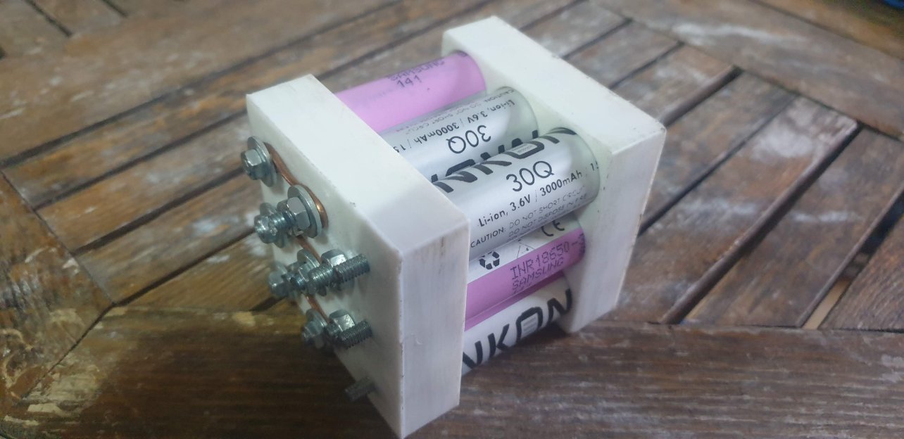

Il faut par ailleurs assembler les accus :
Pour mon montage je table sur 6 x 3 accus montés en série ce qui va donner ; 1 accu 18650 posséde une tension nominale de 3.6 a 3.7 V , il existe plusieurs capacité( intensité) pour ce type d'accus, pour mon appli j'ai choisi des 3600mA/h monté en série de 3 ca donne une tension de 10.8 V et 3600mA , comme je monte 6 de ces assemblages en parallèle ca va donner un montage 3S 6P on a alors : 3600 mA x 6 = 21600mA donc ca fera une batterie de 10.8V et 21.6 Ah .
J'aurai pu opté pour une batterie en 4S ci qui aurait donné une tension de 14.4V mais le choix de mon boitier m'a limité et surtout le nombre d'accu mis en jeux.
Voila pour la théorie.
Voici le boitier sur lequel je me suis arrêté ;
https://fr.aliexpress.com/item/10050051 ... pt=glo2fra
j'ai aussi commandé des pastilles en papier de protection pour le pole positif de chaque accu ( bien qu'il soit deja protégé par une pastille en plastique ) ca va me servir lors du soudage de chaque accu ( cette partie du montage est la plus risquée ) .
les pastilles : https://fr.aliexpress.com/item/10050017 ... pt=glo2fra
J'avais sous le coude des bandes de papier isolante qui vont me servir a isoler le module BMS des batteries dans le boitier que j'ai choisis car je compte placer le BMS dans le boitier avec les accus .
Ensuite il faut des bandes de nickel avec plus ou moins de pureté :malin1: et tout le monde le sait les chinois ne sont pas toujours trés pure arf!!!
ceux que j'ai acheté il y a 1 ans sont déjà oxydé juste en étant stockées au sous sol ( 76% d'humidité ) :triste1:
du coup je les ai étamé avant montage qui se fera par soudure a l'étain ( mon appareil de soudage par point étant un peu "too much" pour cette appli , mais j'y reviendrais ( si j'oublis faites moi signe )

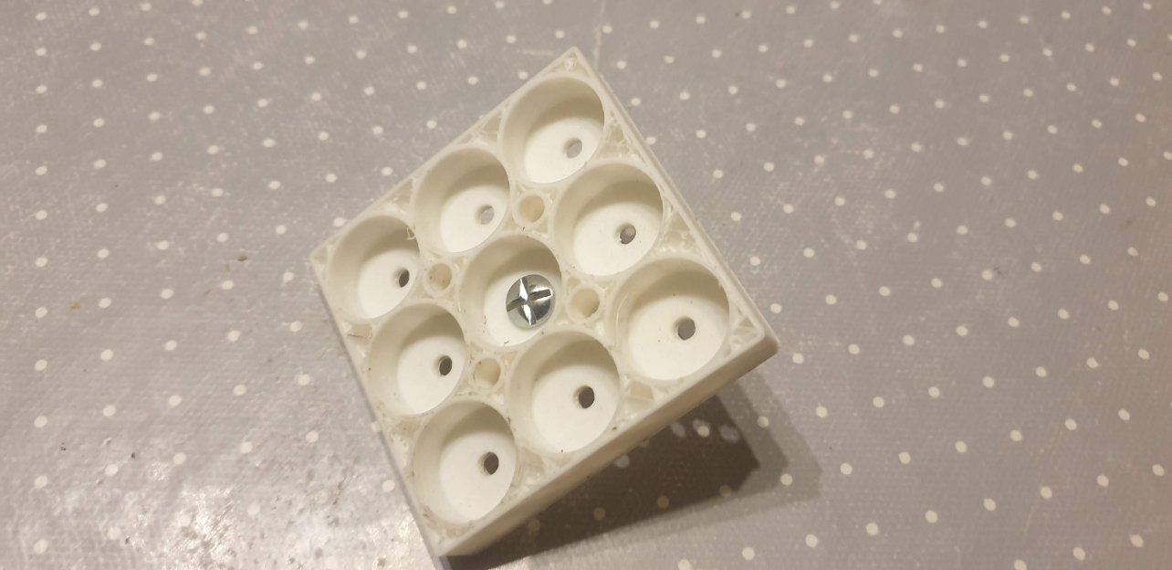

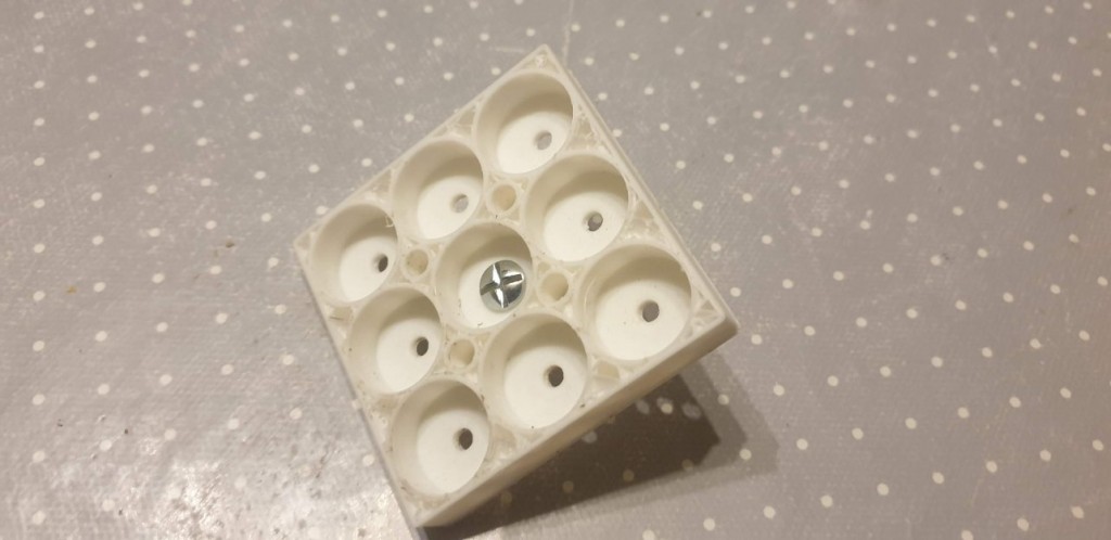

Voici le genre de matériau qui servira a coupler les accus entre eux https://fr.aliexpress.com/item/33012342 ... pt=glo2fra

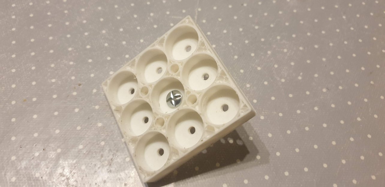

j'ai aussi commandé des blocs de plastiques qui s'assemblent entre eux et permettent un maintient des accus entre aux
Et un BMS qui servira à contrôler la charge , le courant maxi et la température de la batterie.
il en existe d'autre moins couteux ; plus simple mais ..... qui ne présente pas la protection température
voila pour l'accastillage.

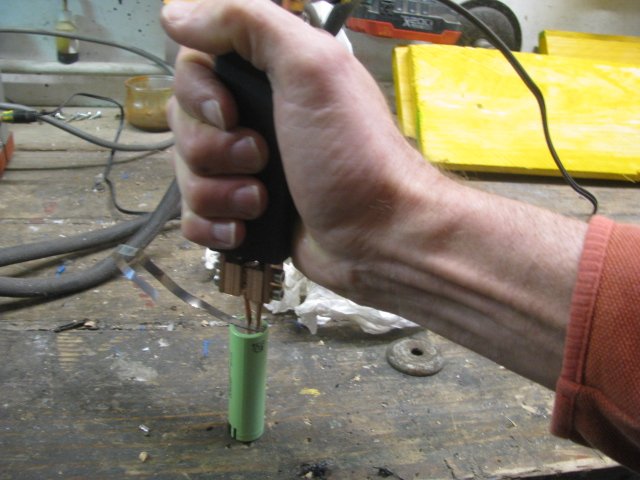

je vais revenir de suite sur la méthode de soudage des accus et sa partie dangeureuse .
Les accus li ion supportent mal la chaleur ( sur la doc constructeur il est indiqué ne pas exposer à une température de 212°F ( 100°C) )
Il ne doivent pas être percé ( sous peine d'explosion et fumées toxique ) .
Alors c'est pourquoi il existe des petits appareils ( que je n'ai pas ) qui permettent de souder par point les bandelettes de nickel sur les tête des accus
https://fr.aliexpress.com/item/10050025 ... ddBdv5UbQ
Moi j'ai ce truc fabriqué a partir d'un transfo de micro-ondes , c'est méchant a ça perce très vite les tête d'accu :malin1:
soudeuse par point 2 Volt et 750 Ampéres
pour souder la tole j'ai une commande pédestre :mrgreen: qui n'est pas sur la photo et aussi sur le dessus de l'appareil j'ai un variateur piqué sur un aspirateur qui permet de faire varier la puissance;
vue des électrodes de soudage pour de la tole jusque 2 mm

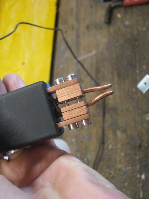

et pour souder les accus j'avais acheté ce porte electrodes manuel , mais la pression sur les ressorts qui permette de commander la soudeuse sont trop costaud et ca déforme la tête ou le cul des accus ( smiley qui a trés peur )
le porte electrodes manuel
en place prêt a faire feu!!!!

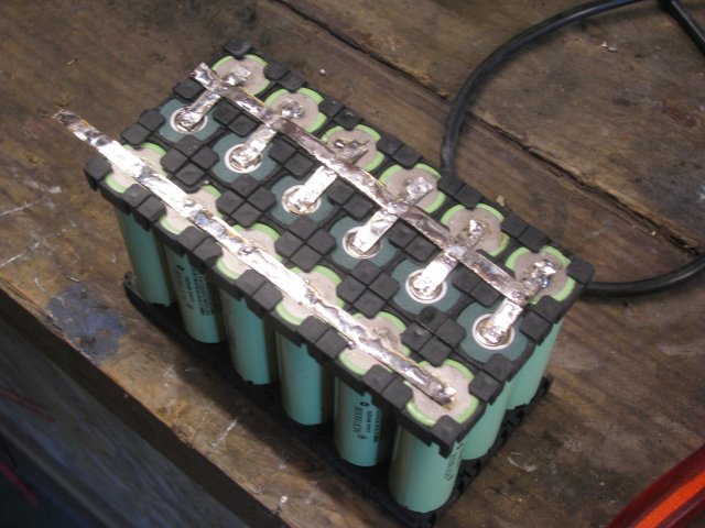

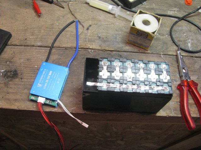

c'est pour cette raison que j'ai choisi la méthode étain avec fer a souder thermo régulé a 430°c et une trés fine panne.
J'ai très succinctement "déglacé" la tête et le cul de chaque accu à la miniplex avec circonspection ( vous noterez les mots sont choisis :mrgreen: )
J'ai ensuite appliqué un peu de flux à soudure , puis application d'une "noisette" d'étain sur la tête et sur le cul .
A noté je n'ai pas fait la tête et le cul instantanémant sur chaque accu afin de ne pas les faire monter en température;
le cul ( le pôle négatif) et plus epais et demande a être chauffer un peu plus.
En revanche la tête est moins risquée car elle posséde une sur-pastille qui permet un soudage plus "tranquille".Enfin sur ceux que j'ai c'est foutu comme ca!
séance soudure sans se faire "déssouder"

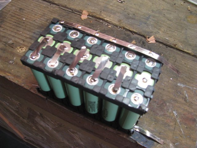

Vous noterez que je n'ai pas soudé une bande de nickel complète sur les poles négatif des 6 accus ( comme la bande en bas sur la photo ) , une bande complète sur les pôles positif des 6 accus, j'ai préférer souder d’abord des straps sur chaque série d'accu ainsi en appliquant un voltmètre a chaque bout de ma série , j'ai pu vérifier que les soudure de chaque série était OK ( j'ai même poussé le vice à vérifier à l’ohmmètre la résistivité de chaque soudure/bande
soudure compléte d'une face

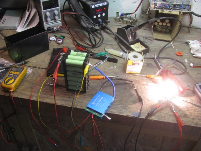

Alors ensuite voici le fameux BMS pour accus li ion 3S
Et un test en respectant le schéma de câblage et sa chronologie, ici c'est juste un test de mise en situation de consommation avec fils volants avec une ampoule de 60W /12 V . environ 5 A de conso
une H4  sur le module
Montage en cour et à suivre.

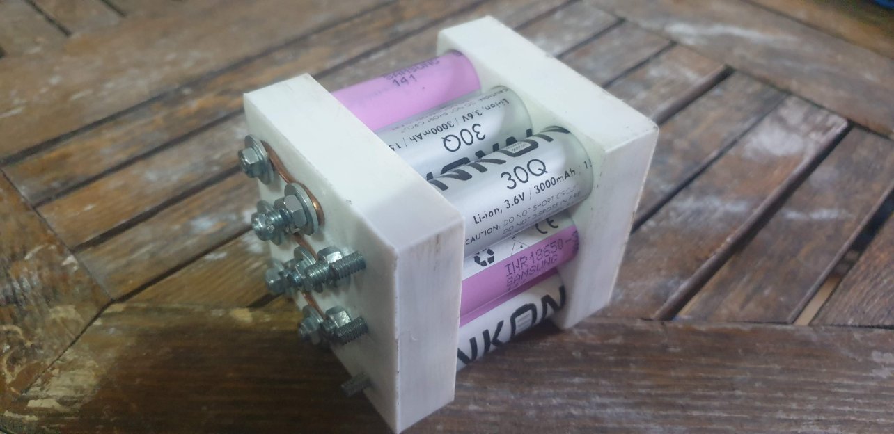

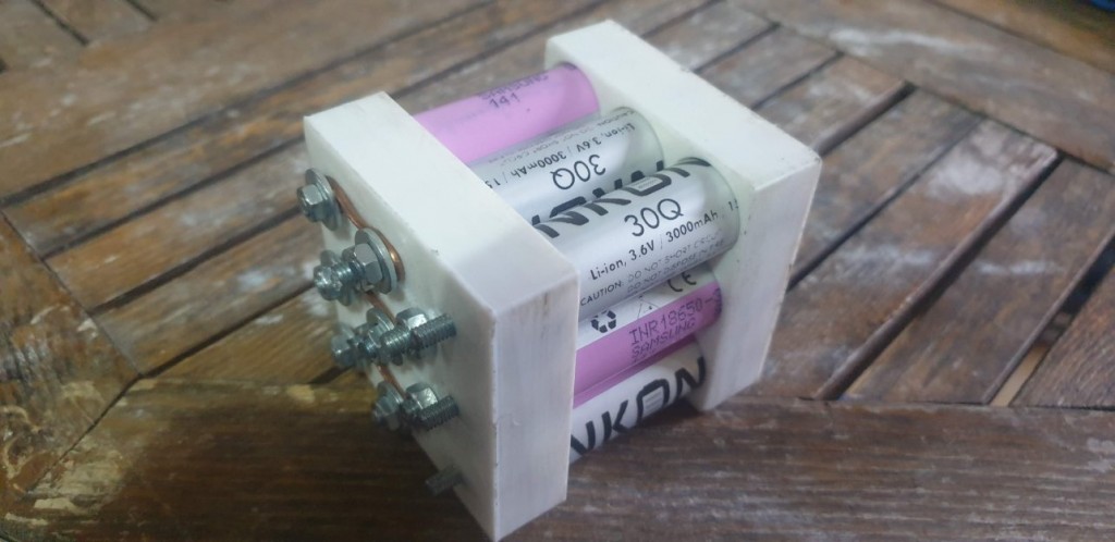

Concernant la soudure des accus (je l'ai déjà écrit sur un autre post mais je le remets ici pour ceux qui ne l'ont pas vue) ce n'est pas une étape obligatoire. C'est mieux de les souder mais c'est plus délicat. Moi j'avais opté pour un montage sans soudure avec un châssis en PLA imprimé avec une imprimante 3D et c'était des tête de boulons qui faisait contact avec les accus:
Si non très propre tes soudures à l'étain, ça fait une jolie batterie. Le montage a bien avancé, il ne te reste plus qu'a rentrer tout cela dans la boite et ça sera bon pour la batterie, restera plus qu'à voir pour le chargeur. Bonne chance pour la suite.

Afin de terminer ce post sur la batterie,

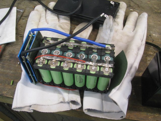

Voici sur cette photo le positionnement du BMS et du bloc d'accus tel qu'ils seront dans le boitier :
implantation
implantation
On introduit la sonde de température du BMS
sonde de tempé
sonde de tempé
et on insère le tout dans le boitier, PS je ne colle pas le couvercle du boitier, je préfère garder l’accès pour différentes mesures qui vont suivre.
boitier + accus +BMS
Puis viens la phase de test avec raccordement au module de gestion solaire , accès au menu pour identifier le type de batterie ( plomb/li ion /lifepo)
et paramétrage des différentes tensions ; tension limite basse, tension de charge maxi, et tension d'entretien.
Ma batterie n’était pas complétement chargée, elle présente une tension de 10.9V (ça fait un an que j'ai les accus en stock) le panneau solaire est raccordé, mais il est éclairé par les tubes LED du sous sol.
tension batterie avec panneau solaire au sous sol
Sur la tof ci dessous on peut lire sur ampèremètre l'intensité de la charge juste avec l'éclairage issu des tube LED de mon sous sol.
charge avec l'éclairage du sous sol

Je reprends le sujet, module DC/DC arrivé.
Ce soir j'ai testé la décharge de la batterie avec une ampoule H4 / en plein "phare" 60 W sous 12 V
Durée de fonctionnement 2 h pile !
Le BMS fait sont job, en court circuit il coupe la décharge.
Il protège les accus d'une décharge profonde (arrêt de la décharge à 9.1 V (environ) ) .
Demain phase de test du module avec le panneau solaire sur l'autre post.
