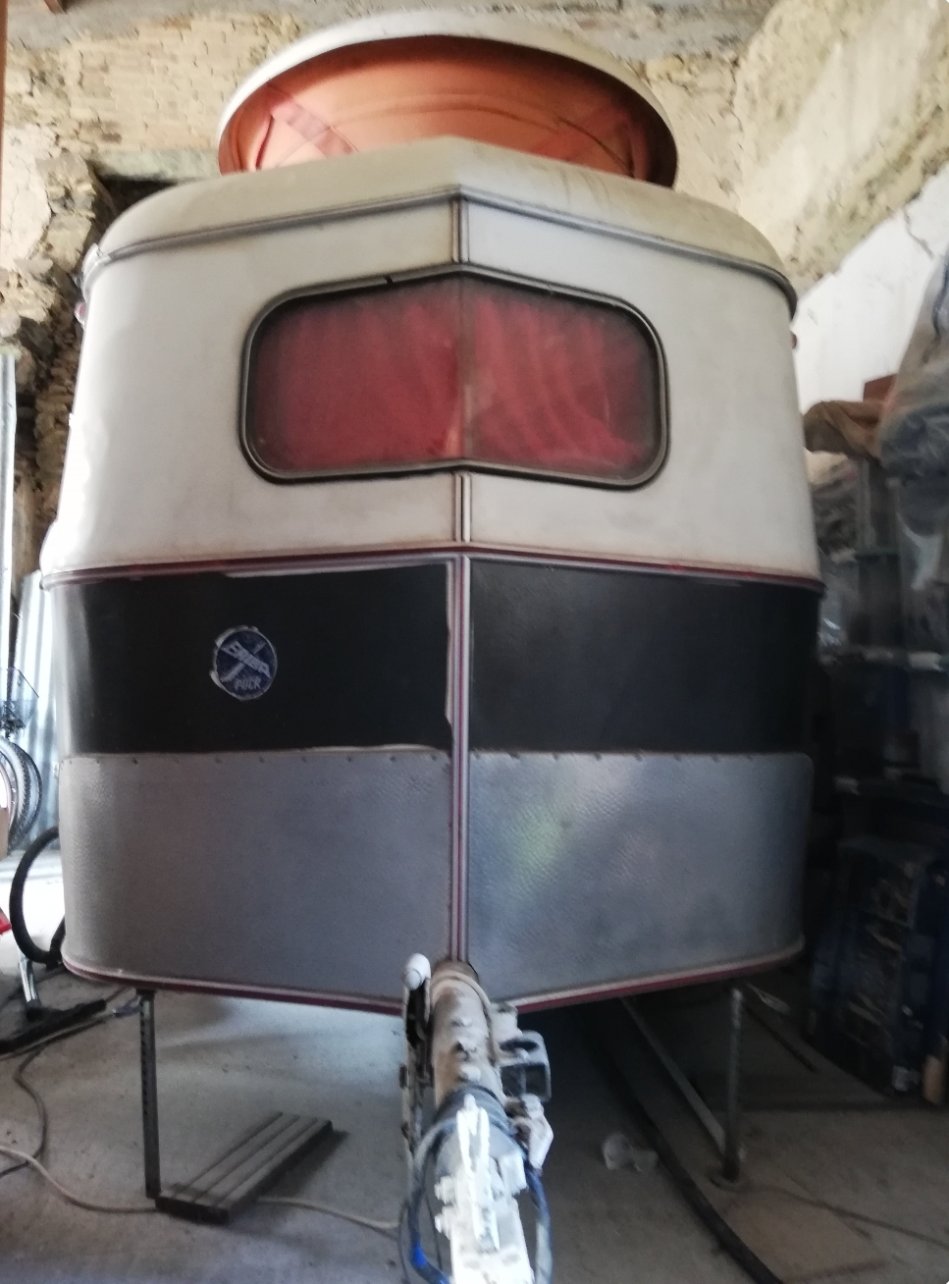

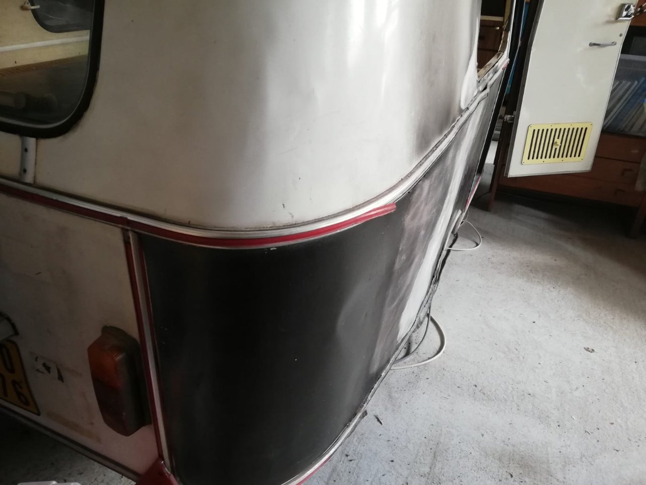

Bonjour à tous.... je sais désormais que ma petite Puck est de 1974... cependant une question demeure... pourquoi ma caravane a le bas de caisse gris/noir ? Est-ce d origine ou la coquetterie d'un ancien propriétaire ou ? Du coup s'agit-il d'une fin de série... ou ? Bref je m'interroge... une photo pour étayer mes dires, la plaque alu on la retrouve souvent mais la couleur ? Merci à bientôt la team

Ce n'est surement pas d'origine et si un jour tu démontes les pare-pierres, derrière ce sera blanc.
D'ailleurs ces pare-pierres occasionnent une corrosion du tube de ceinture basse, à vérifier, l'eau passe entre les tôles, et s'infiltre par les vis basses dans le tube de ceinture... :(
