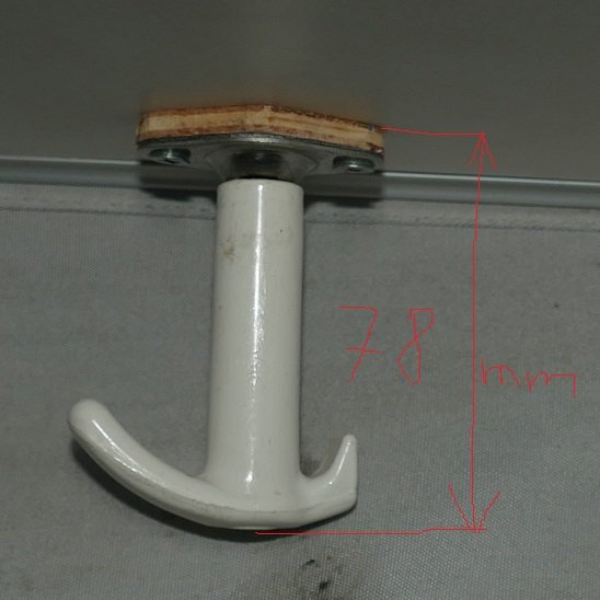

vieux.lion a écrit : sam. 4 mars 2023 10:10 Les crochets étant durs sur ma 2009 même après graissage , j'ai mis une cale et allongé les vis d'autant .
Du coup la longueur du crochet est de combien avec la cale ?
Annie et Gerard duster et 430
Messages : 3647
Re: Crochets de retenu du toit cassés
78 mm en tout . Ne pas trop graisser , j'ai taché la toile :faché:
P1160758& - Copie 78 mm.jpg (66.19 Kio) Vu 10403 fois

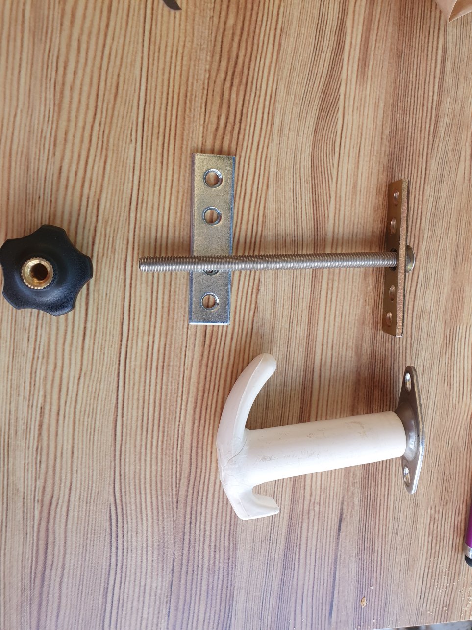

Messages : 3647

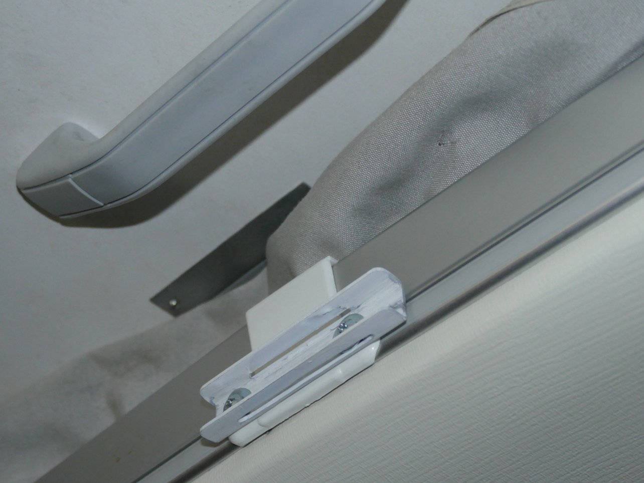

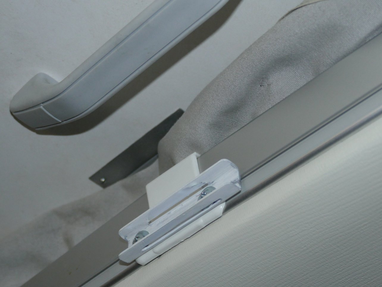

Par sécurité : un morceau de cornière de rayonnage , deux fentes pour y glisser une sangle ... ;-)
Messages : 6171
Bonne idée :super: Bien vu :loving:

:super: :amen: Je vais essayer de copier, même avec 2 mains gauches, je pense pouvoir le faire.
Y a t’il des précautions particulières pour cette installation ?
Messages : 3647
J'ai juste mis des vis 5 mm plus longues

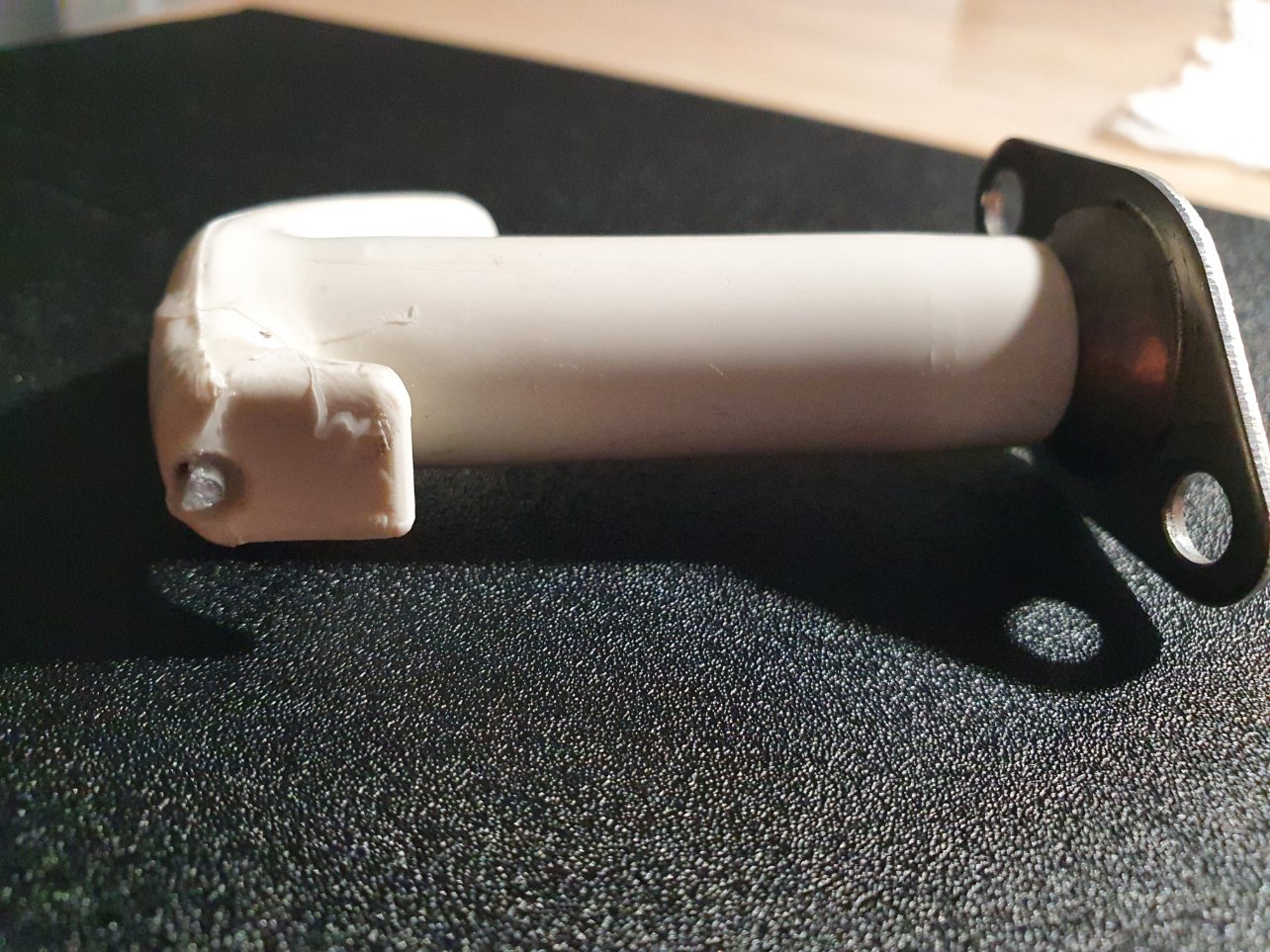

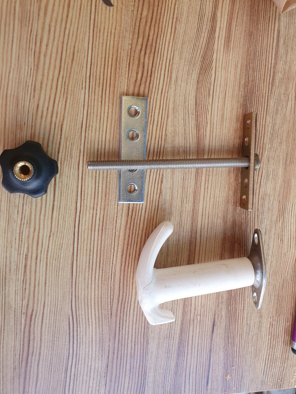

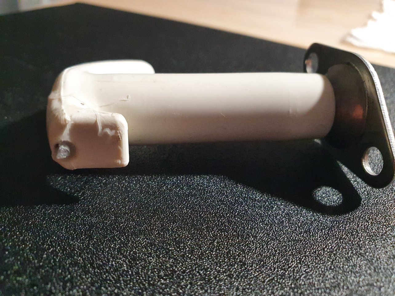

je suis également intéressé par l'achat de cet accessoire, j'en ai juste cassé deux et les deux autres le fil est très dur car je pense que les goujons filetés se sont tordus.
Je voudrais qu'ils soient métalliques et vous pouvez voir les dimensions sur cette photo.
Comme vous pouvez le voir, la longueur totale du plafond à l'extrémité du fil est de 90 mm.
J'apprécierais toute information mise à jour.

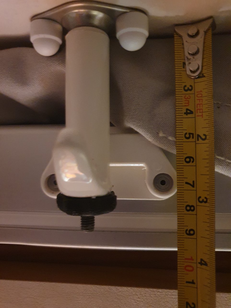

lamenuis
Messages : 6171
Il manque la vis de serrage ! :/ :nonon:

Eribalin a écrit : mer. 7 juin 2023 22:45 Il manque la vis de serrage ! :/ :nonon:
Sur ma Troll 530 les deux pièces avant sont avec vis et les arrières sont sans vis.

Pour l'instant j'ai pu recoller ceux qui étaient cassés...on verra s'ils tiennent le coup...
par contre, avec des éléments de quincaillerie standard comme ceux que je montre sur la photo, je vais pour faire des provisoires d'urgence... en pliant évidemment les languettes en forme de crochet.
Je n'exclus pas de fabriquer mon propre dessin et de les fabriquer avec une imprimante 3D

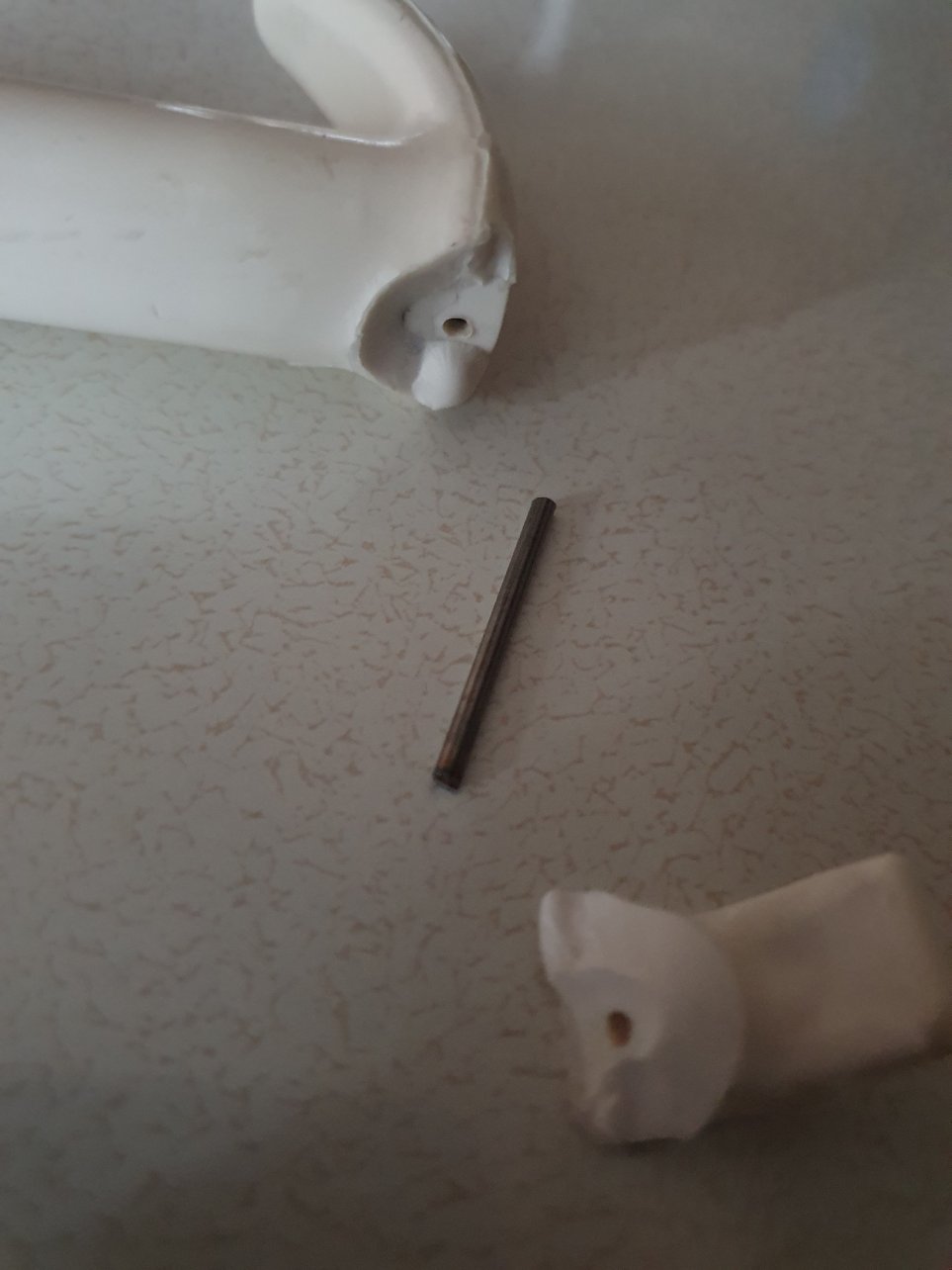

merci JP.:
en plus d'avoir fait les fermetures d'urgence, j'ai réparé celles qui étaient cassées.
Aucune colle n'était assez solide à elle seule, j'ai donc fait un trou de 2 mm. de diamètre et j'ai introduit une tige en acier trempé du même diamètre qu'un squelette.
Je pense que cette solution suffira.
Sur la photo, vous pouvez voir le trou de 2 mm.
Paris...je t' aime !!
