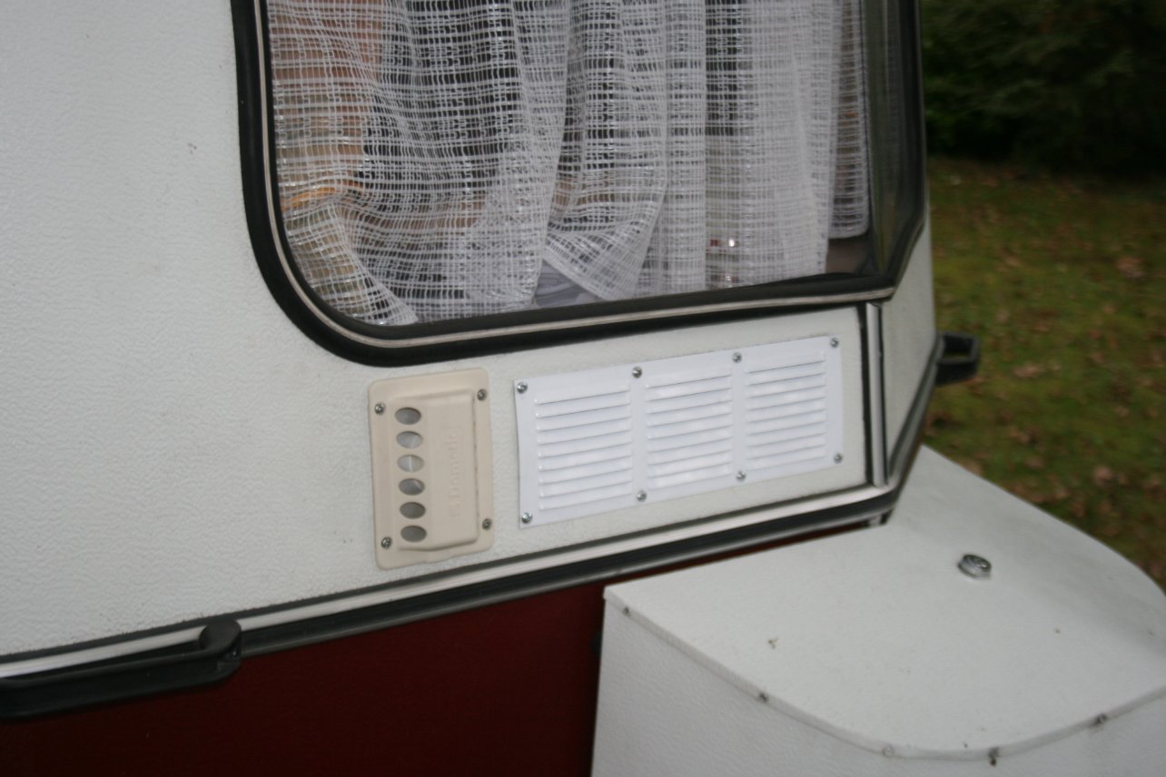

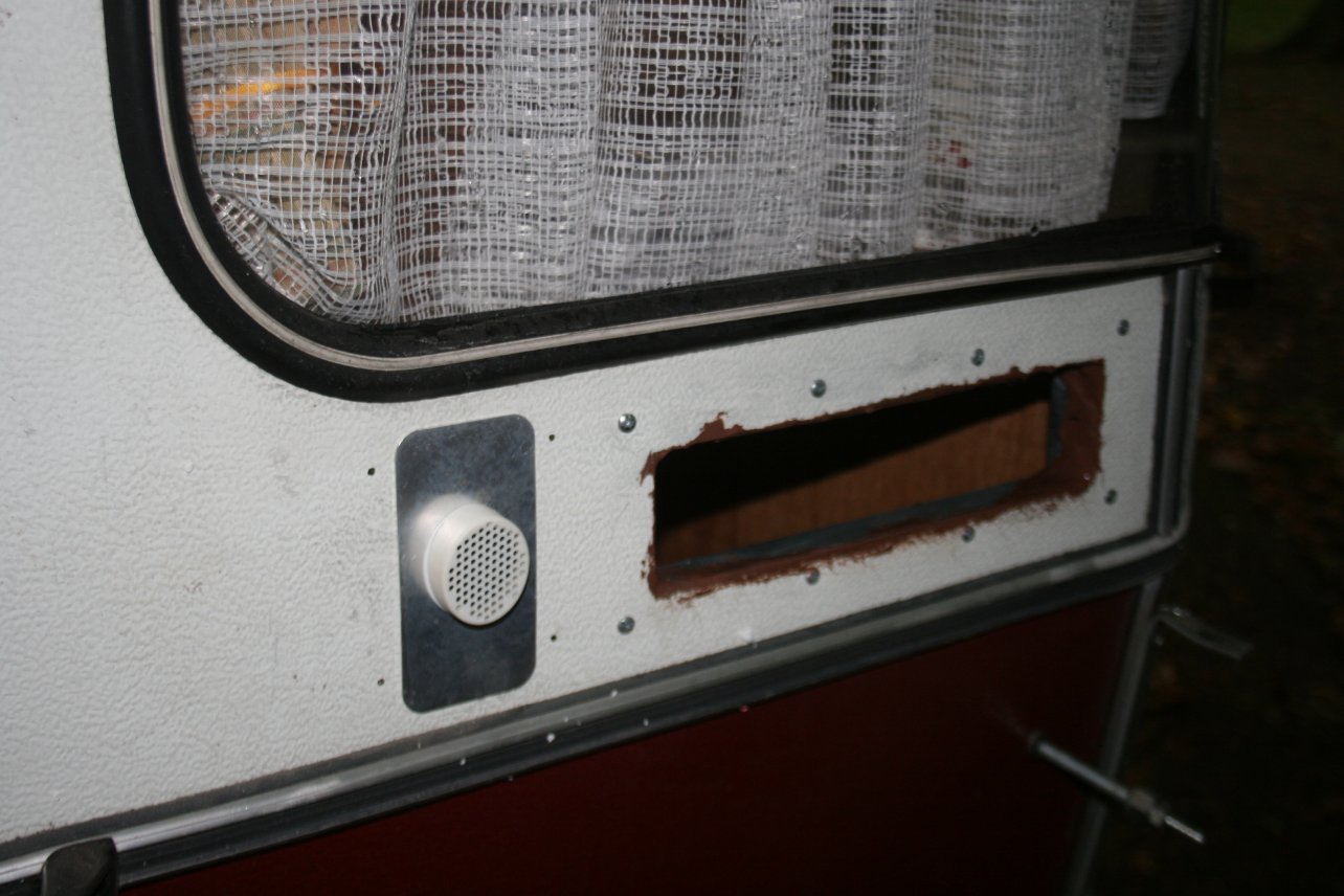

Re: Installation frigo électrique compression
Fait sur ma Puck :
claude

Dis donc Claude, c'est pas tes mains

Si si, sur l'appareil photos ce sont ses mains

Ça s'appelle travailler à quatre mains
