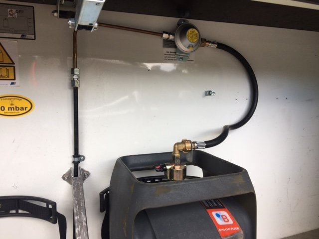

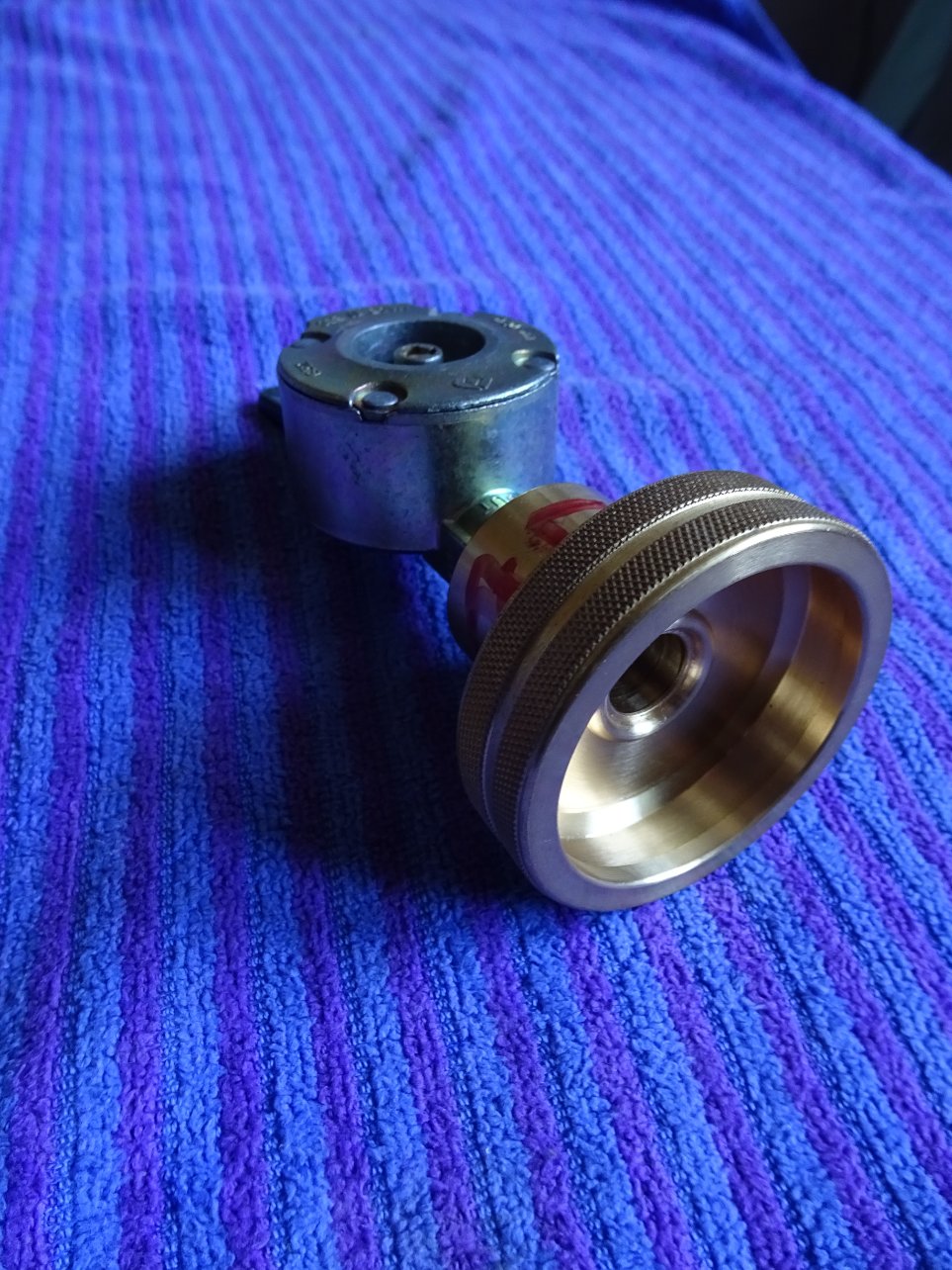

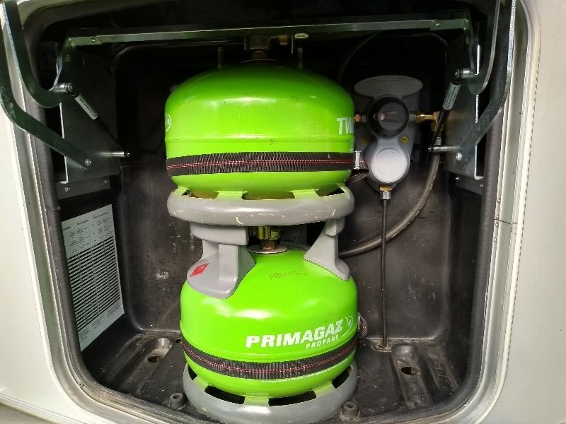

Et photos pour les bouteilles:
https://www.forumeribatouring.com/viewtopic.php?t=8225
- DSC_1180 (Copier).jpg (92.29 Kio) Vu 11492 fois
- IMG_8472.JPG (42.46 Kio) Vu 11492 fois
- 15189604981644844775 (1).jpg (92.48 Kio) Vu 11492 fois
- Messages : 21490
Re: Quelles bouteilles de gaz pour mon coffre
Peut importe la bouteille que tu achèteras, mais il te faut du propane.
A noter que les Twiny se superposent en ôtant les poignées de la bouteille supérieure. (clé à pipe de 13 mm)

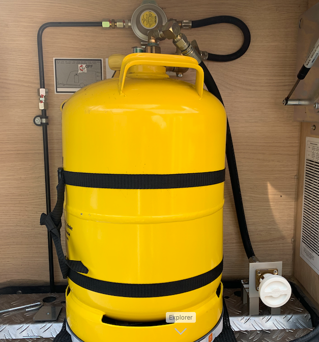

Question Gaz , j'ai opté pour cette solution .
Dans les pays Scandinaves, les "campings" sont très bien dotés en équipements , et si désire rationner le gaz pour les usages hors lieux aménagés, il n'y aura pas de problèmes pour faire la popote dans les locaux des campings.
En cette période de l'année, les nuits ne sont pas trop fraiches, donc peu de chauffage gaz. Peut être prévoir une couverture / couette adaptée.
En Finlande, juste 10 minutes le matin pour se lever pour des nuits avec température voisinant les 5 °C .

Euh, pour les ignares comme moi, c'est quoi cette solution avec une bouteille jaune: GPL?

Bonjour la compagnie.
Après moult réflexions, je vais opter pour deux Twiny.
On se trimbale toujours avec deux bouteilles, une 13 kilos dans le coffre et une cube pour faire la popote sous le safari.
Deux Twiny devraient faire l'affaire sans l'inconvénient du poids.

Oui du GPL, donc quand il voudra faire le plein il faudra venir avec la caravane devant la pompe, car la bouteille doit être fixée au véhicule de manière inamovible.lamenuis a écrit : mar. 4 juil. 2023 08:28 Euh, pour les ignares comme moi, c'est quoi cette solution avec une bouteille jaune: GPL?
De plus si il fait des pays étrangers, même européens, il lui faudra quelques embouts d'adaptation, car c'est bô l'Europe, tous les pays n'ont pas le même raccordement pour le pistolet de la pompe !!!

Pour ma part j'ai opté pour 2 Twiny dans ma 542 avec échangeur automatique à la place de la 13kg ...la principale raison était le poids a manipuler (et chiant à la faire entrer dans le coffre avant) et ....ne pas avoir à se relever en pleine nuit d'hiver pour changer la bouteille de gaz.
Pour la conso ...difficile à dire selon l'usage de chacun (chauffage ou pas ...plaque gaz ou micro onde).

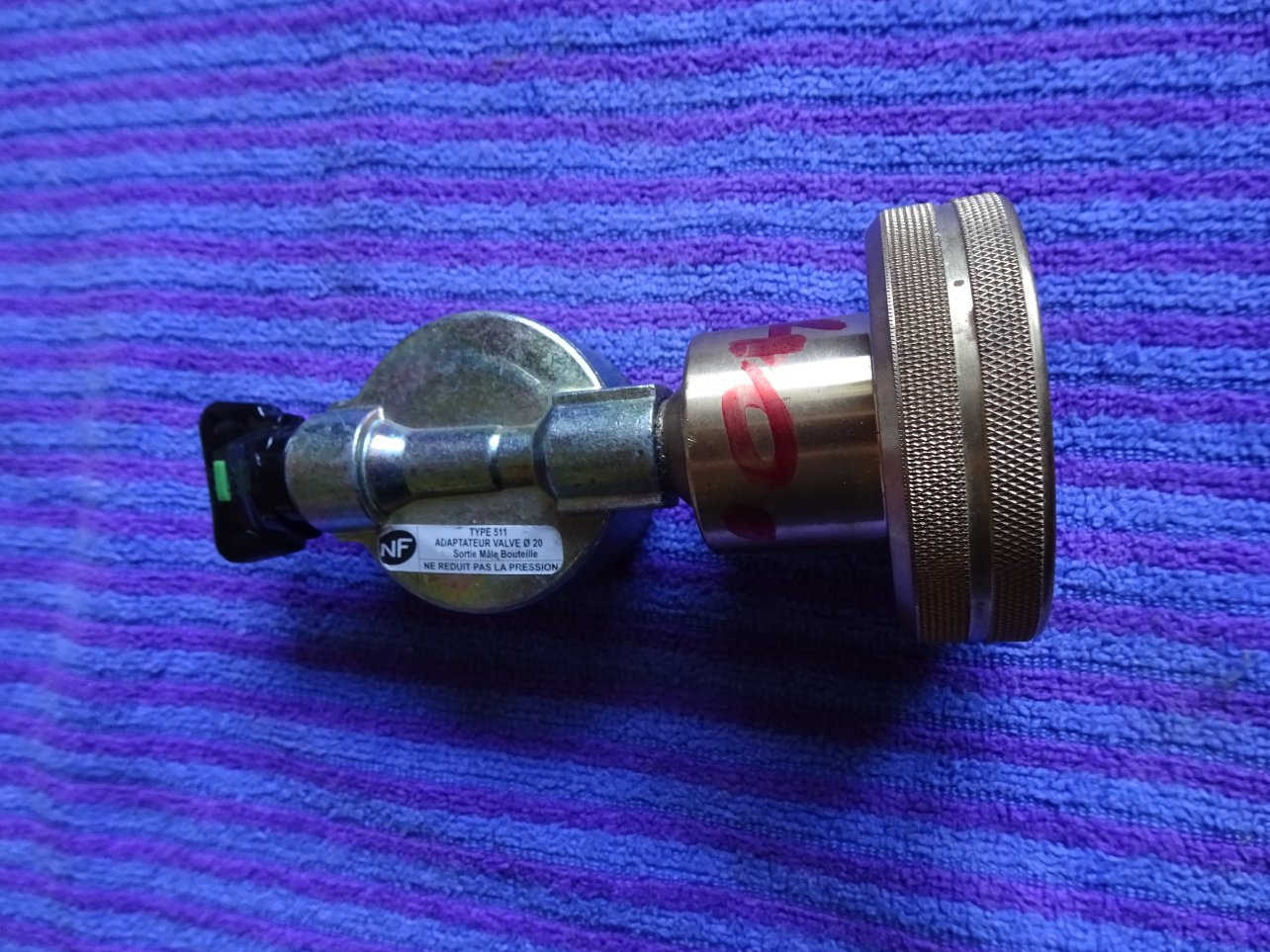

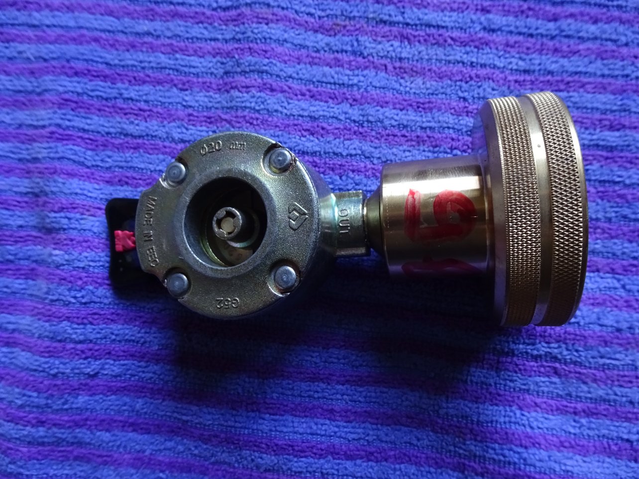

Deux Twinys et achat d'un adaptateur pour recharger en GPL dans les stations de nuit avec la bouteille vide

Jean Paul tu m'intéresses, tu veux dire que l'on peut recharger soi même les bouteilles dans des stations équipées ?Les Comtois a écrit : mar. 4 juil. 2023 18:07 Deux Twinys et achat d'un adaptateur pour recharger en GPL dans les stations de nuit avec la bouteille vide![]()
Merci par avance, Benjamin.
- Messages : 21490
Méfiance quand même, voir la vidéo suivante avec du butane ou propane et les précautions à prendre,
https://youtu.be/C1Mlso9Y0vI
- Messages : 6861
Benjamin, le système est dans la caravane. A demain

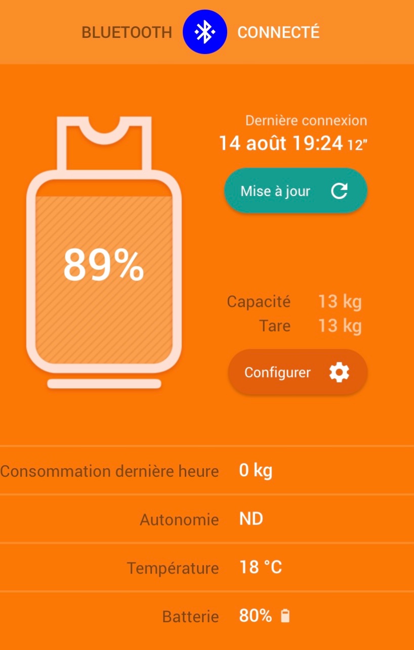

Mise à jour retour d'expérience GPL avec un réservoir GASLOW ( jaune . )
- Problèmes rencontrés .
A) Remplissage du réservoir. Fuites sur les flexibles et indicateur niveau sur le réservoir reste à zéro après un test de remplissage.
B ) Contrôle du niveau du réservoir. Trois systèmes différents donnent trois indications différentes alors ??????
Pour la question A ), un démontage du flexible bouchon de remplissage bouteille pour son remplacement par un autre flexible plus et semble t-il plus compatible avec l'installation. Gaslow ayant déclaré qu'il ne pouvait pas garantir le bon fonctionnement de mon installation avec le flexible installé d'origine par mon vendeur / installateur .
On va donc faire une nouvelle tentative de remplissage après l'assemblage de toutes les nouvelles pièces.
Pour la question B )
Le niveau sur la bouteille ne donnant aucune information fiable, ( valeur sur zéro malgré un remplissage du réservoir), il y avait en complément le système de e-trailer qui par un module aimanté placé sous la bouteille communique le volume de GPL. Troisième système est le plateau de mesure / pesée de la bouteille (voir photos des posts précédents)
Ce dernier système indiquait une bouteille toujours remplie après une utilisation prolongée. On est confronté au problème de maintenir physiquement la bouteille à la structure de la caravane ce qui influence défavorablement les mesures de poids de la bouteille. C'est plus adapté pour une bouteille "ordinaire" mais pas pour le GPL et je me demande si les sangles de saisissage des bouteilles ne viennent pas perturber sensiblement les mesures. Les données sur les consommations calculées sont "souvent" sorties d'analyses qui m'interpellent.

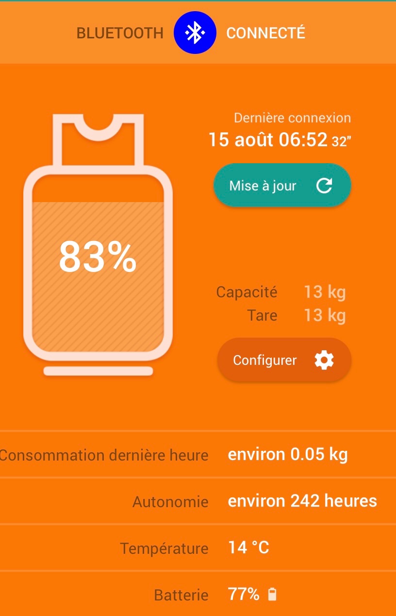

On en revient donc par substituer le système de mesure initial par un module communiquant qui vient purement et simplement le remplacer physiquement.
Je reviendrai sur ce dernier point car la aussi plusieurs choix commerciaux sont possibles .
