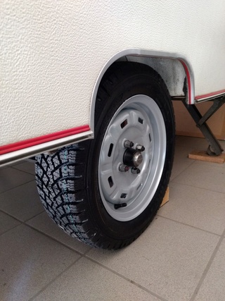

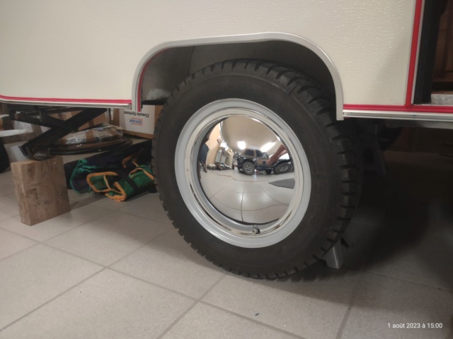

J'ai une Puck que j'attèle derrière mon Wrangler
Je l'ai réhaussée et je suis passé de 10" à 13" pour les jantes/pneus. 145/70r13 en pneu
J'ai mis du MT Polaris, excellent.
Pour toi tu pourrais passer en 15" (le choix des dimensions est limité) et donc prendre du 195R65r15
https://pneu-4x4.fr/mt-polaris/1241-Pne ... 5-R15.html
Et voilà aujourd'hui :
Perso j'avais besoin de rehausser car ma Puck jouait au hors-bord à l'arrière de la Jeep, et pour les pneus c'est pour les accès sur les sites de 4x4 et autres chemins ...
Vince
Vince
