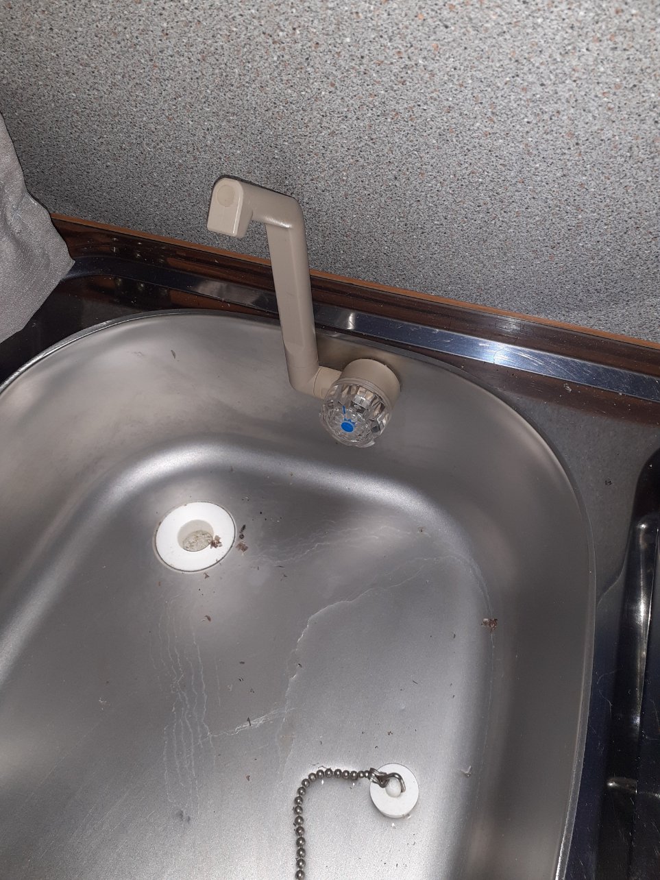

Voici le robinet de ma : eriba :
Donc il faut que je démonte le contacteur qui est dans le robinet, c'est ca? Ca ne vient pas des fils au niveau du domino vers le gaz.
Je ne compte que sur moi même, je suis toute seule à bricoler ; j'ai essayé cet après midi; mais trop froid, j'ai renoncé . J'essaierais à nouveau demain.

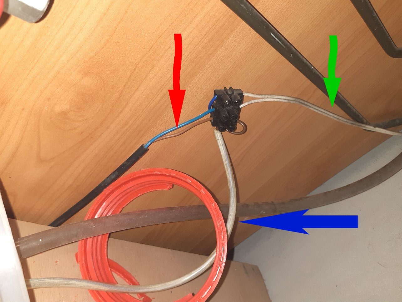

Le branchement et le suivant :
Flèche rouge arrivée du 12 volts. Un fil va au robinet, le second va vers la pompe, de préférence le + mais sans obligation.
Flèche verte, le fil qui arrive du 12 volts va vers le robinet et le fil qui sort du robinet et qui va vers la pompe
Flèche bleue, les deux fils qui vont vers la pompe, l'alimentation ne se fera que lorsque le robinet sera ouvert, il recevra directement le + 12 volts, et le moins par le robinet ouvert.
Avant de démonter quoique ce soit, contrôle avec un voltmètre ou une ampoule témoin si le 12 v arrive au domino (fils bleu et marron). Contrôle idem au retour si robinet ouvert/fermé ça change quelque chose si rien de différent contact intra robinet défectueux à nettoyer dans un 1er temps et si HS changer le robinet, ce modèle se trouve chez les épiciers en matos de caravaning.
