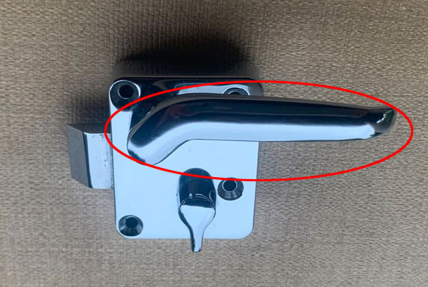

Je rebondis sur ce sujet car j'ai un problème avec ma poignée de porte aussi. Celle ci a cassée également. Uniquement la poignée en métal, elle a cassée juste après l'angle droit et cela devient compliqué d'ouvrir la porte de l'intérieur... .
Malheureusement je ne trouve pas la pièce mais uniquement la serrure + poignée, le kit complet quoi.
Savez vous où je pourrais trouver cette poignée ou une poignée compatible à un prix raisonnable ?
Merci beaucoup.

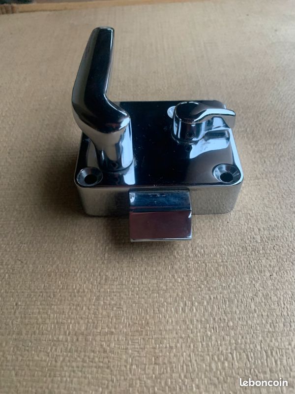

Si depuis ton message tu n'as pas trouvé...et n'est pas revenu depuis !!
https://www.leboncoin.fr/vi/2696657038. ... r=ES-3999-
Vends poignée intérieure de porte d'entrée caravane ERIBA quasi neuve.
En très bon état.

Et non toujours pas trouvé ! Merci pour l'annonce mais à vrai dire j'aimerais trouver uniquement la poignée sans le mécanisme complet car le mien fonctionne parfaitement.
Et 100€ ça fait un peu cher pour une poignée, je pense que je vais finir par m'en fabriquer une.
