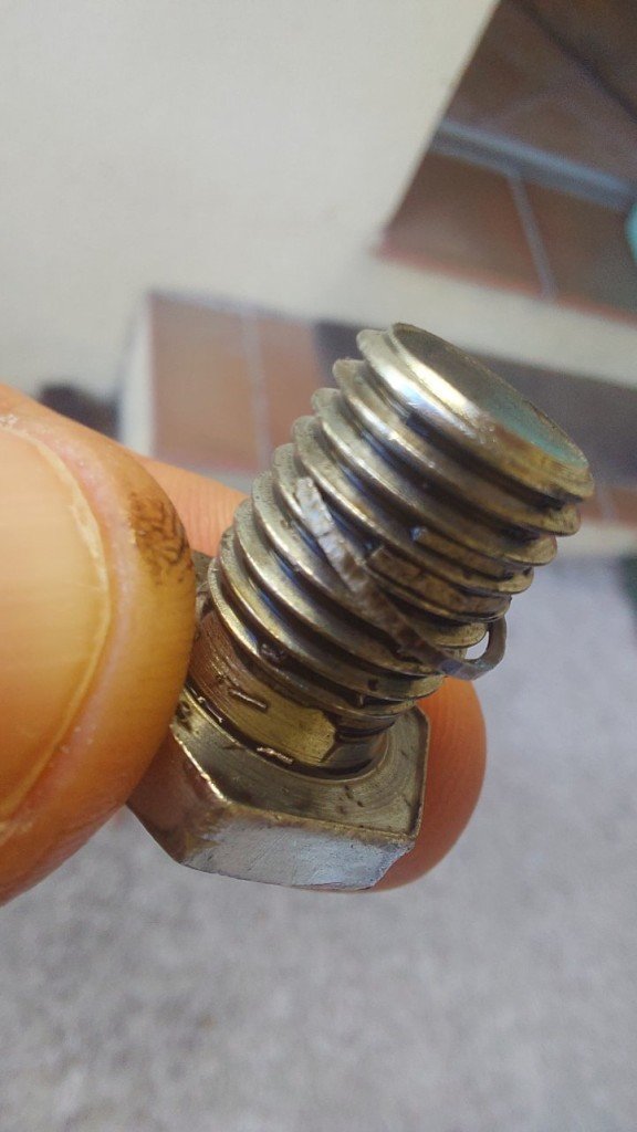

En revanche j'ai compris pourquoi la fuite. Quand j'ai voulu dévisser le bouchon j'ai du utiliser la clé et forcer jusqu'au bout, alors que normalement une fois qu'on a donné deux coups de clés, il doit se dévisser à la main...c'est surement parce qu'il a été mis de travers. J'imagine que le filetage du carter a morflé !!!
Quand je l'ai revissé j'ai eu du mal, il était coincé, mais au lieu d'insister j'ai essayé de le centrer et d'un coup j'ai pu le visser à la main jusqu'au bout!
Et c'est ki ki l'a vissé de traviole ???

Je sais qu'l est possible de refaire le filetage au diamètre supérieur et pour le moment il n'y a plus de fuite, donc en théorie ça peut attendre un an...
Vous en pensez quoi ?

Des filets du carter alu sont restés sur le filetage du bouchon, comme tu n'as pas pu voir l'état du trou taraudé, pas intérêt à serrer trop fort le nouveau bouchon qui serait capable d'ôter le reste du filetage !!! JP
