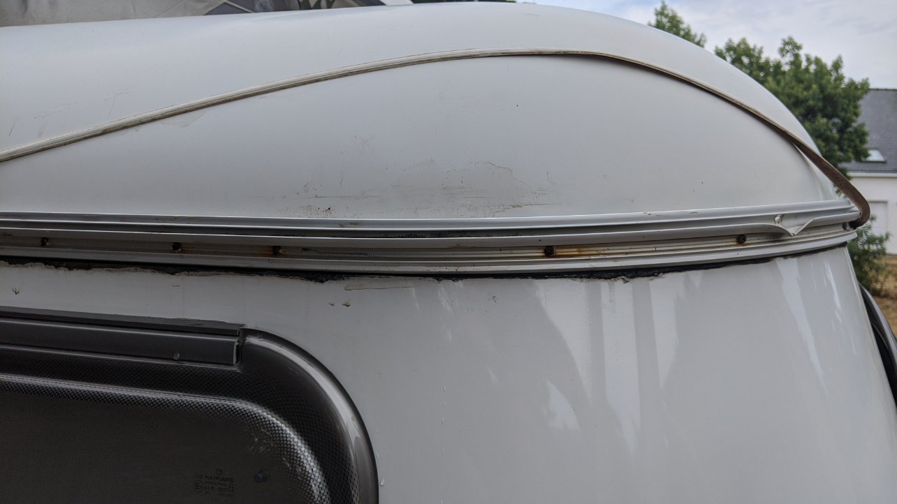

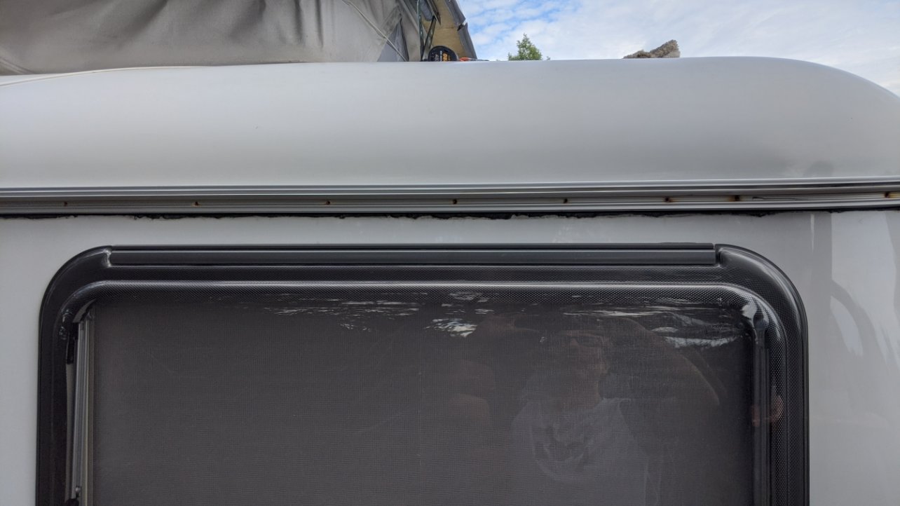

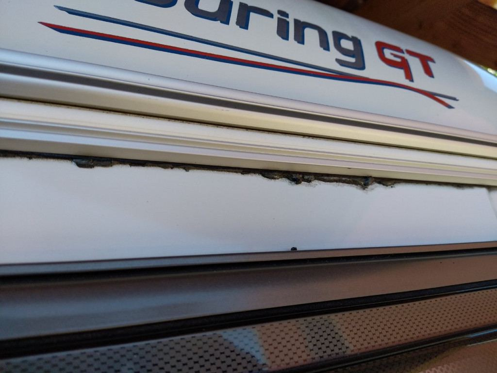

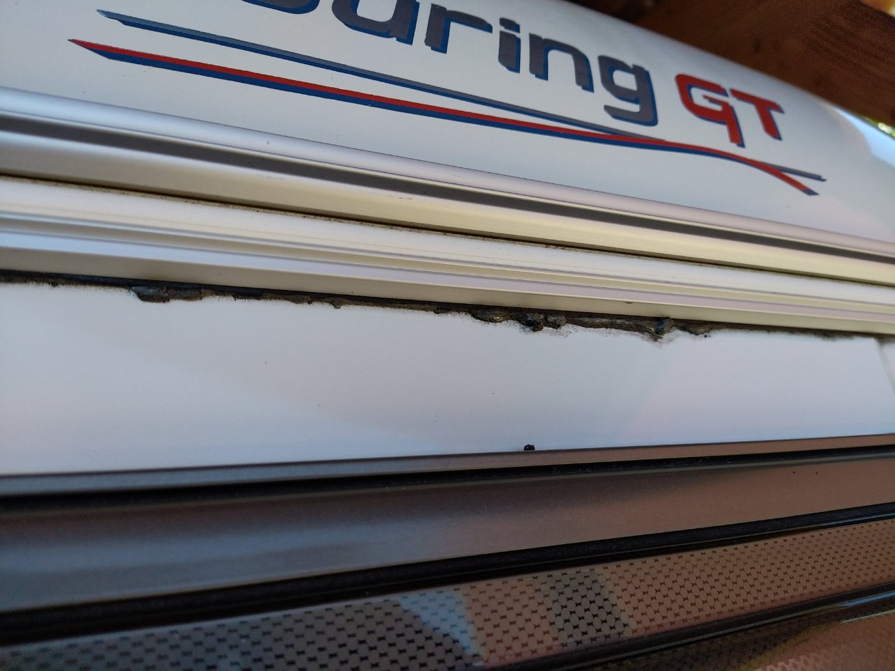

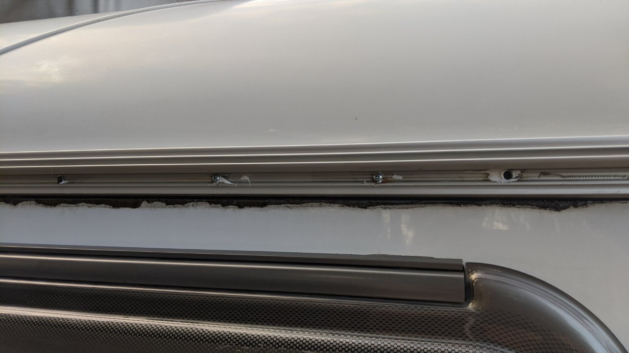

Sur notre Triton de 05/2007 le joint a aussi commencé à couler l'été 2020. Auparavant rien. Les coulures restent pour le moment "raisonnables" et l'évolution est plutôt lente.
D'après la lecture de ce fil de discussion ce souci concerne peu de modèles, ou alors peu se manifestent.
Pour notre problème, qui reste à traiter, ça ne me donne pas plus de pistes pour trouver un angle d'intervention sachant que je ne sais déjà pas comment c'est assemblé. Je vais farfouiller sur le net et voir ce qu'on peut trouver.
En PJ quelques photos.
Bonne journée.
Stéphane.

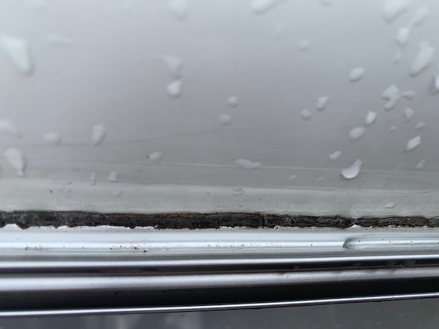

Nous avons donc exactement le même problème. Sauf que cela s'est mis à couler il y a longtemps, le phénomène étant déjà apparent lorsque nous avions acheté la caravane, certaines coulures étant sèches et dures (ce qui est plus simple à retirer).
A l'aide d'une raclette en bois, de mouchoirs en papier jetables et de pétrole désaromatisé j'ai retiré la partie qui déborde.
Cela coule à nouveau mais moins. J'ai renouvelé l'opération. J'imagine que cela va s'arrêter à un moment, lorsqu'il n'y aura plus de surplus.
Il y a 2 rails qui se superposent. J'ai changé le joint du rail supérieur (qui ne coule pas) sur une partie de la caravane mais pas celui qui coule (rail inférieur). J'envisagerai de tout démonter si le phénomène ne s'arrête pas mais la caravane n'est pas stockée à la maison, ce qui complique la tâche.
Greg
Greg

- Eribasuomi
- Messages : 75
- Enregistré le : ven. 16 juin 2023 14:19
- Modèle de caravane : ERIBA TROLL 530
- prénom : François
- Localisation : FINLANDE / FRANCE
Re: Joint d'etancheité qui coule
Bonjour ,
Il n'y a pas de solution sinon effectuer une nettoyage des joints suintants avec un chiffon doux et de l'essence F.
Mon modèle ERIBA 2020 "bave" sur toutes les coutures .

- Eribasuomi
- Messages : 75
- prénom : François
Bonjour ,
Quelques photos .
Quelques photos .
- Messages : 21485
A l'usine, au montage ils ont été généreux avec le Dekaseal !!
Te reste à gratter le surplus avec une spatule bois ou plastique.

Bonjour, je réactive ce vieux sujet. Même sur une Puck de 1986, non exposée au soleil, ça coule et ... ça disparaît par endroits.
Donc, je m'apprête à acheter le DEKASEAL 1512 - mastic Black - qui ne coule pas, chez OBE...... LINk (le moins cher de tous) et sur les conseils de Landeriba, pour la nature du produit.
J'ai lu, il y a pas mal d'années, qu'il fallait lisser le mastic .... attention ! De la haute technologie !! grâce à l'amidon d'une pomme de terre coupée en 2.
Recette de cuisine de Mamie Ginette ? Ou vraie astuce pour combler les trous du vieux mastic qui a séché et s'est rétracté ?
Quels conseils me partageriez vous pour rectifier les bouts manquants sur ma quadragénaire
Avec mes remerciements pour vos trucs et astuces,
PUCKinella
PS : Déjà essayé l'essence F et le White Spirit. La peinture est très bien partie
. Les coulures sont restées.
PUCKinella
Modifié en dernier par Puckinella le jeu. 18 juin 2026 17:33, modifié 1 fois.

- Messages : 21485
Sur la photo ce que tu montres n'est pas issu d'une cartouche, mais un joint en matière plastique, similaire au cache vis, posé derrière le profilé alu, il se rétracte avec l'age.
Le butyle se lisse très bien au doigt, il "bouloche".

- Messages : 6861
Le joint est l'habillage "esthétique", dessous il y a le joint butyl qui assure l'étanchéité. L'écart du joint apparent ne gêne pas l'étanchéité.
- Puckinella
- Messages : 113
- Enregistré le : sam. 25 janv. 2020 17:08
- Modèle de caravane : ERIBA PUCK
- prénom : Christelle
- Localisation : Métropole lilloise
Alors le joint butyle = mastic collant noir se fait la malle, on voit qu'il en manque par endroits = au dessus du joint cache-vis et sous le joint cache vis.
Afin d' éviter toute infiltration d'eau, j'attaque le chantier au DEKASEAL 1512 black et j'oublie la patate de lissage ! Pourtant ce n'est pas ce qui y a manqué au dernier rassemblement, les patates : des frites ! des frites ! des frites !
