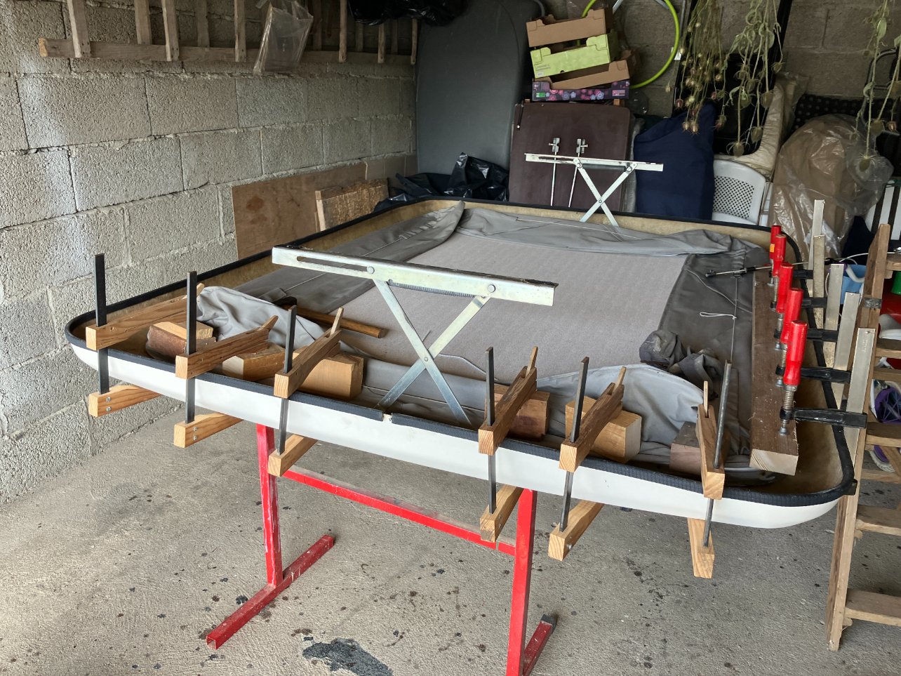

J'ai démonté le toit ce matin, sans trop de problèmes, juste en enlevant le rail de la partie basse comme conseillé par Landeriba, et en dévissant le pantographe du toit.
Le toit déposé, je l'ai mis sur tréteaux à l'envers dans mon garage.
Visiblement, ce toit avait déjà été recollé... Après il a fallu que j'enlève de la vieille colle epoxy (ou polyester peut-être...) qui avait dû être mise en renfort par de précédents propriétaires.
Petit essai de serre-joints avant collage au Sika.
Je pense refaire ensuite une bande de renfort avec résine polyester+mat tissé tout autour du cadre alu, histoire de bien le maintenir.
Toujours preneur de vos conseils !

Ça y est, opération recollage terminée.
1er temps : colle Sika entre le toit et le double-toit. Maintien avec des serre-joints sur tout le pourtour.
2e temps : j'ai renforcé la jointure entre le toit et le cadre en alu avec résine polyester + mat.
D'abord protéger la toile :
Un demi-kilo de résine et quelques mètres de mat ont été nécessaires :
Le mat et la résine viennent recouvrir la partie du cadre alu qui est en contact avec le toit. Pour ceux qui n'ont jamais fait, il faut déposer de la résine avec un gros pinceau, puis le mat qu'on vient tapoter (toujours avec le pinceau) pour l'inprégner et lui donner la forme (et chasser les bulles d'air éventuelles), en rajoutant au besoin de la résine pour que le mat soit bien recouvert. Par endroit (notamment du côté des poignées, là où on tire beaucoup), deux voire trois couches de mat.
Une fois terminé (on voit ici le petit décrochement dans le rail qui permet de sortir la toile au besoin).
Demain remontage du toit sur la caravane, en espérant que tout cela tienne dans le temps.
