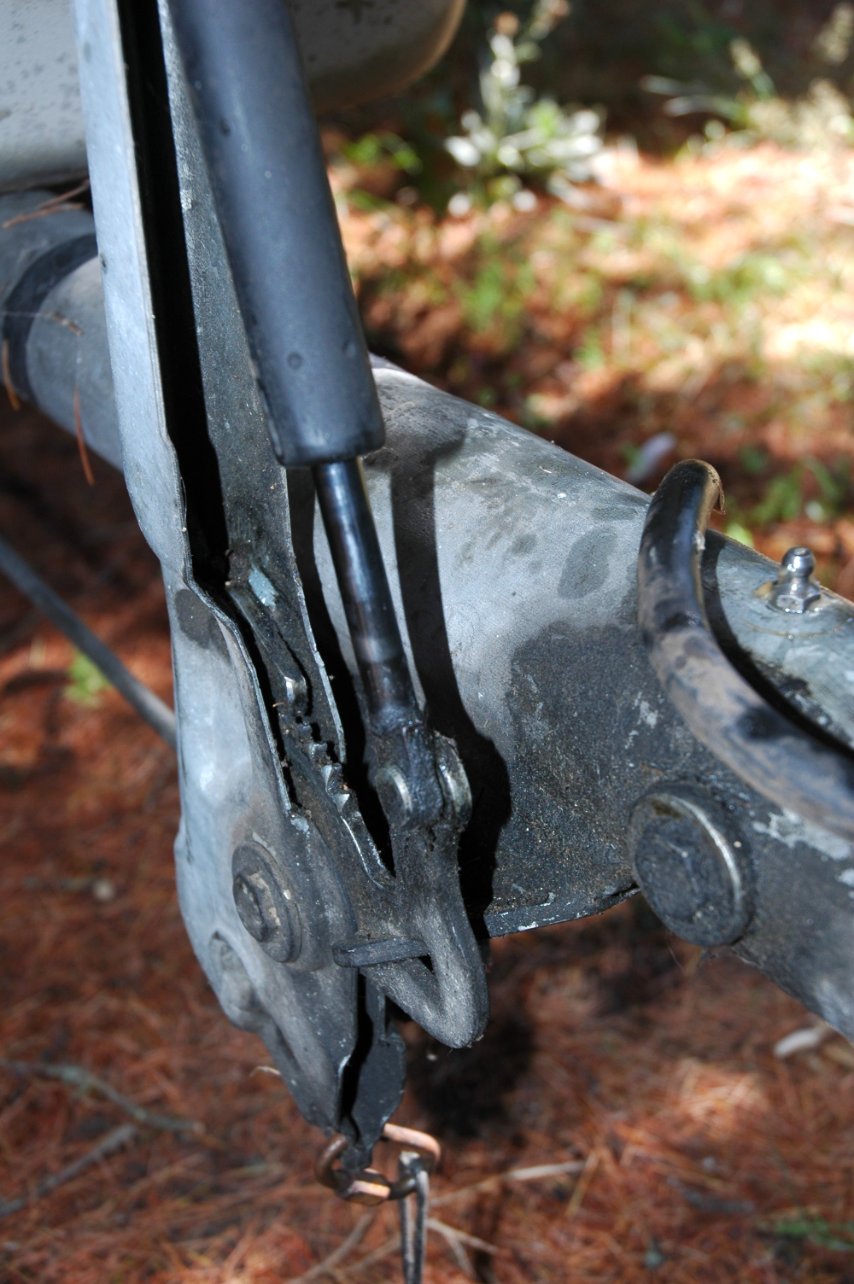

Voici des photos
1- du frein à main 2- du timon après démarrage en 1ère frein de la caravane serré

Voici des photos

Il faudrait peut-être aussi vérifier si le vérin de timon qui doit le repousser vers l'avant remplit toujours son office et ne doit pas être changé.
Bonne fin de soirée.

- Messages : 21477
Re: La tête du timon ne revient pas/les freins restent bloqués
Ce vérin à gaz n'est qu'un limiteur de vitesse de déplacement du coulisseau.
Il évite les chocs au freinage comme au démarrage, d'ailleurs c'est à ça que l'on reconnait qu'il est HS !!
Si chez certains il arrive à repousser la tête, ce n'est pas le cas obligatoirement..... le mien changé au Portugal, choc au freinage et au démarrage, bien que neuf et OEM ne repousse pas la tête, celle ci étant graissée plus que plus....
Je viens de regarder dans la caravane mon vérin d'avance, neuf, au cas z'où, il est très difficile à enfoncer, et ne revient quasiment pas !!!! Mais dur à sortir en tirant dessus.
Autre chose, notre collègue se prend la tête avec quelque chose qui à mon avis n'est pas un problème.

Suite et fin (?) de mes ennuis.
1-Comme conseillé par JP, je contrôle les freins:
La video https://www.youtube.com/watch?v=MuW4GpLbmBw explique comment opérer.
-Epaisseur de mes garnitures satisfaisante: un peu plus de 4 mm
-Ecartement des mâchoires correct ( je corrige très légèrement) .
-Je raccourcis la longueur de la tringle de 10 à 15 mm (nota: le frein à main bloque désormais les roues dès le 2 ième cran de ce levier)
2-Démontage du frein à inertie (voir le schéma que m'a envoyé JP):
Il s'agit du timon ALKO 131R;
J'enlève la vis 10 et les 2 vis 24. Problème : pour extraire le fût coulissant 5, je suis obligé d'introduire une tige dans un des trous 24 et de tourner/tirer pour réussir à l'extraire.
L'amortisseur est à remplacer, mais suffit-il de le remplacer à l'identique par un neuf comme le suggère Bertrand (je le remercie pour son message)? Je ne le crois pas en raison de la trop grande force de friction...
3-Recherche de la cause du grippage:
-le fût coulissant, posé sur un marbre, ne parait pas déformé.
- timon cylindrique ( dans lequel coulisse le fût) s'est-il déformé?: impossible pour moi de conclure dans un sens ou dans l'autre
-coussinets 2 et 3 détériorés? il ne semble pas à l'oeil nu ...
4-Que faire?
La seule chose dans mes moyens est de tenter de réaléser les coussinets ( d'un diamètre interne de 50 mm) en les abrasant (notamment à l'aide d'un tuyau plastique sur lequel je colle du papier abrasif, grain de 80, puis 150...).
J'ai la (grande) chance de rencontrer un "chaudronnier" compétent et coopératif. Pour lui, les coussinets sont en Ertalon, un polyamide auto-lubrifiant, très dur, ne se dégradant pas, mais qui a pu se déformer (entrainant une ovalisation des coussinets). Il me conforte dans ma démarche.
Dès l'instant où le fût peut pénétrer sans trop d'effort dans le timon, je stoppe mon travail de ponçage/ajustage. Au final, j'ai l'impression de n'avoir enlevé que très peu de matière ( quelques centièmes de mm? 1 ou 2 dixièmes ? )...
5-Remontage et essais:
Je remonte l'ensemble ( le fut coulissant bien graissé avec son nouvel amortisseur: Alko réf. 357048), sans difficulté particulière.
A noter que désormais, lorsque je pousse (fort) la tête d'attelage avec mes mains , le fût s'enfonce... puis revient à sa position de départ quand je relâche le tout.
Essais sur route. Tout parait normal. Dès que je freine, les freins de la caravane entrent en action, et se relâchent immédiatement par l'action de l'amortisseur.
Je renouvelle mes remerciements à JP et Bertrand , pour leur aide et suggestion, ainsi qu'à ceux qui font vivre ce site.
