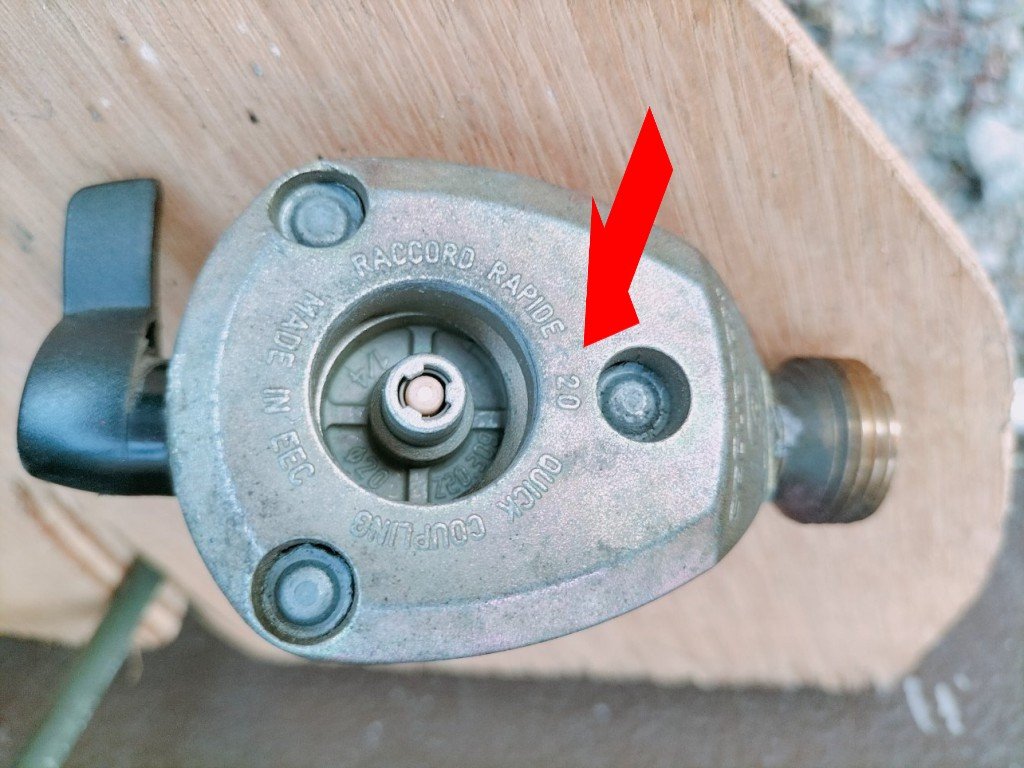

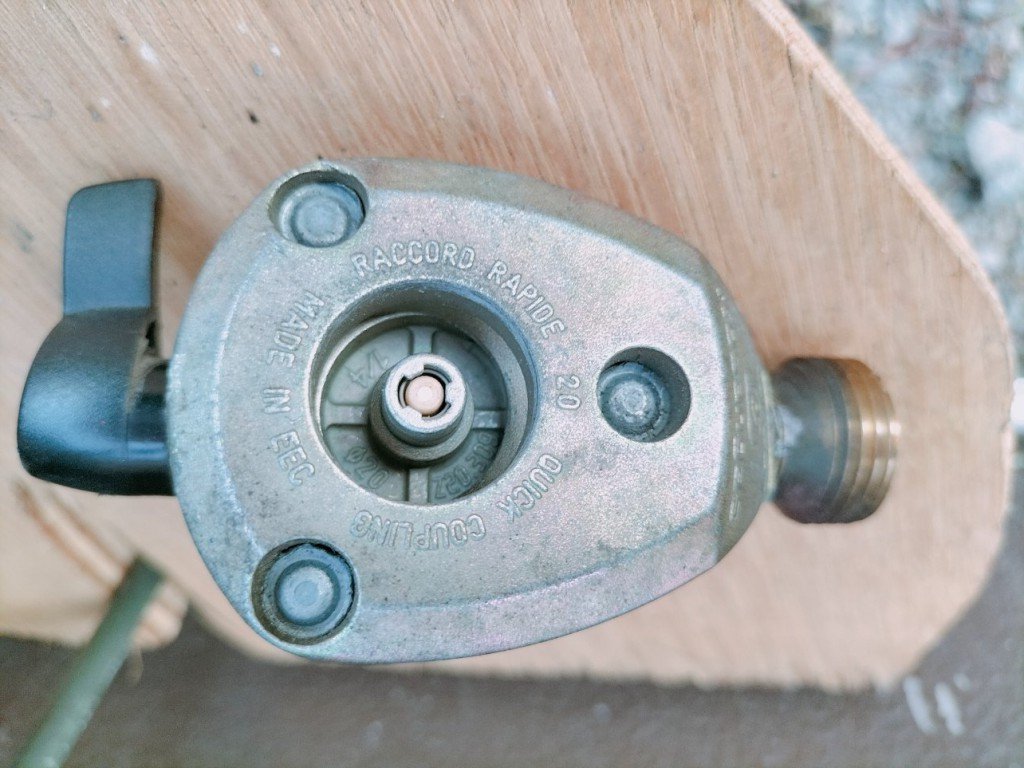

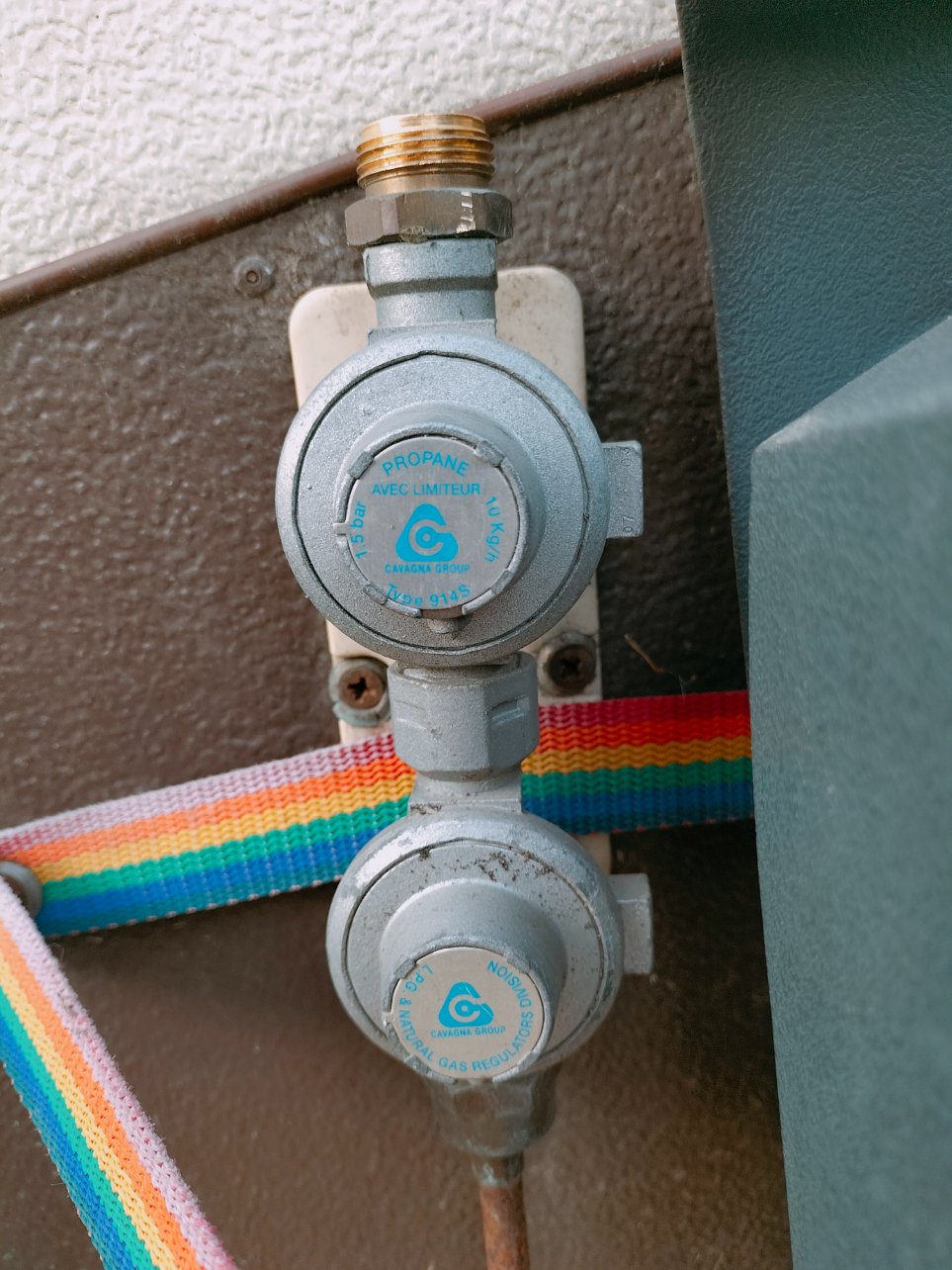

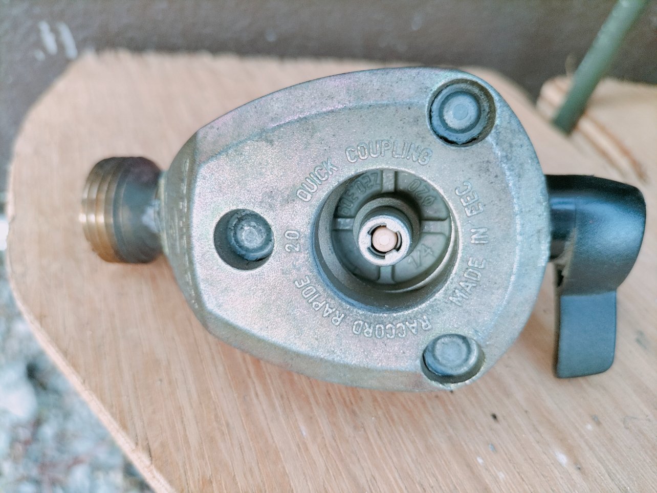

Bonjour à toutes et tous !
Ma récente acquisition, une charmante Puck de 1985, est quasi prête pour le départ, si ce n'est le problème de l'alimentation en gaz.
J'ai farfouillé dans tous les répertoires du forum, et ... Je ne comprends pas tout ... Je suis vraiment novice en détendeur, lyre, pression ...
Il me semblait que les Puck étaient alimentées en propane ?

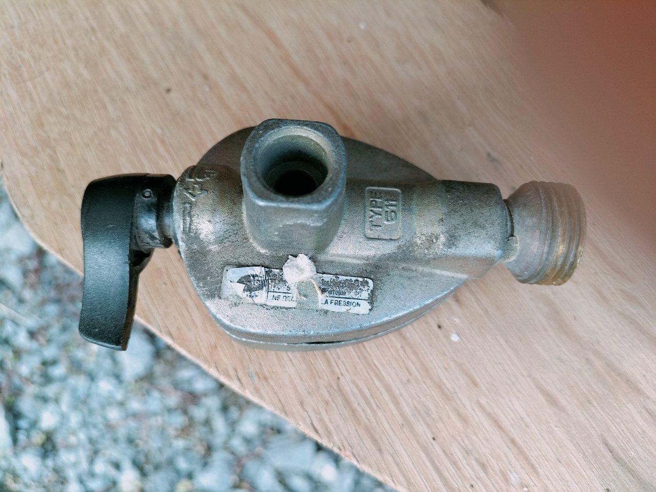

J'ai donc acheté une bouteille de propane Butagaz avec le détenteur qui va avec, mais je n'arrive pas à la raccorder à la lyre (que je viens de changer, la précédente était périmée depuis 10 ans) ?
Je vois bien que la lyre est adaptée au pré détenteur (pas sûr que ça s'appelle comme ça, enfin l'objet qui était au bout de la lyre à l'origine et qui ne semble pas compatible avec les bouteilles de gaz que je trouve).
Je vous joints les photos des divers éléments.
Et en sachant que je ne souhaite pas utiliser le chauffage au gaz existant (démontage prévu cet hiver), et que je n'ai pas de frigo, l'alimentation est nécessaire juste pour le réchaud.
Merci de votre aide !

Raccord de la lyre pas compatible avec le clip du cube propane de butagaz

Re: Gaz puck détendeur
Toutes le caravanes sont équipées à l'origine en propane, car ne gèle pas comme le butane.....
Ta caravane est équipé d'un détendeur de sécurité, qui ne fonctionne qu'avec une pression réduite par un pré-détendeur. (entrée de 7 à 12 bar, sortie, 1.5 bar) Donc il ne faut donc pas de détendeur sur ta bouteille, mais un simple robinet. Le pré-détendeur doit être sur la cloison, proche de la bouteille, de forme parallélépipédique avec deux cônes dessus, et de couleur or. A voir les photos le tien est gris, filetage en Ø 20 x 150.
Il faut une lire "haute pression" pour relier la bouteille au pré-détendeur.
Pour avoir du gaz aux appareils après changement de bouteille il faut manœuvrer le détendeur de sécurité, gros truc blanc sous les robinets rouges, (entrée 1.5 bar, sortie 37 mbar) le fermer et ouvrir pour le réenclencher. Il gère la chute de pression en amont et le débit trop important en aval en coupant l'arrivée de gaz.

Si je comprends bien, il me reste à trouver un simple robinet pour raccorder la lire et la bouteille (et non pas le détendeur clic que l'on m'a fournit avec la bouteille) ?
Et je trouve ça ou ? dans un magasin de bricolage ?
Re: Gaz Puck détendeur
Tu as le robinet, il était sur la bouteille lors de l'achat. Truc gris.

Tu veux dire que je dévisse le gros truc gris et je branche directement la lire ?
Et le gaz ne va pas s'échapper quand je vais dévisser le truc gris ? 8|
Il me semble que c'est un simple robinet !!

Si tu le dis !
Sauf qu'il ne s'adapte pas à ma bouteille ...
Merdum alors !! Donc ne reste plus qu'à passer à la caisse..... :mrgreen:
Mais j'ai un doute, raccordement en 20 mm standard des bouteilles 5 Kg.
En regardant de plus près ton détendeur de sécurité il est pour du butane avec une pression de 28 mbar !!! (propane 37 mbar)
Pourquoi ??? Mystère.
Donc t'es bon pour une bouteille de butane ou changer le détendeur de sécurité... au choix.

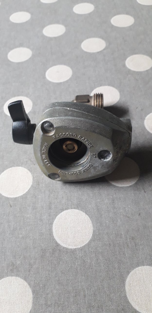

Il s'adapte sur ta bouteille CUB, J'AI LE MÊME.
Fermé appuyer sur le bouton noir enclipser et relâcher.

Malheureusement non, ce n'est pas tout a fait le même. :triste1:
Je vais finalement me passer de gaz pour ma première escapade, et de retour à la maison je me pencherai sérieusement sur le sujet pour éviter d'avoir une collection de bouteilles de gaz :hehe:

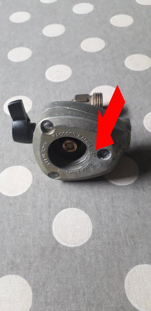

La différence est là ??
Diamètre 20
Diamètre 20
Vannet arrêt.jpg (138.89 Kio) Vu 3386 fois
Diamètre 23
Diamètre 23
Vanne arrêt Binbin.jpg (98.4 Kio) Vu 3386 fois
