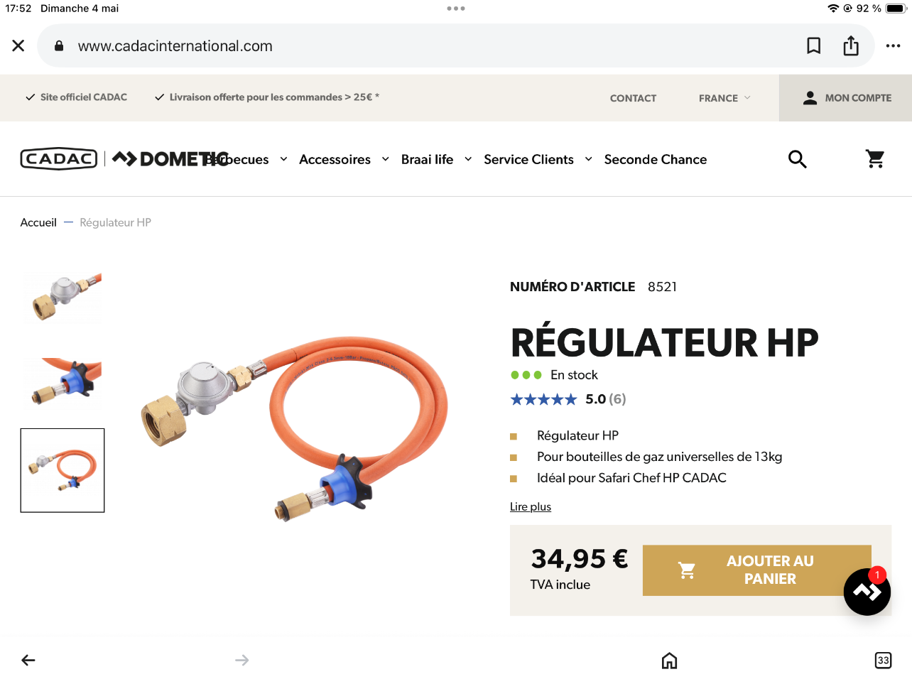

Merci voici le raccord que je souhaite acheter apparemment compatible avec HP mais il est spécifié pour bouteille 13 kg !
La twiny est à 6kg et quid du pas de vis ?
Si tu as un avis merci

Le pas de vis est le même. Par contre le détendeur est spécifique,il ne se visse pas il se clipse sur les 6kg.

Si tu as le robinet qui va bien sur la bouteille de 6 kg, derrière tu devrais pouvoir mettre le détendeur à vis.
