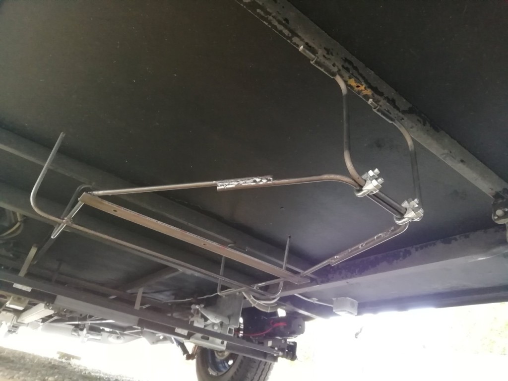

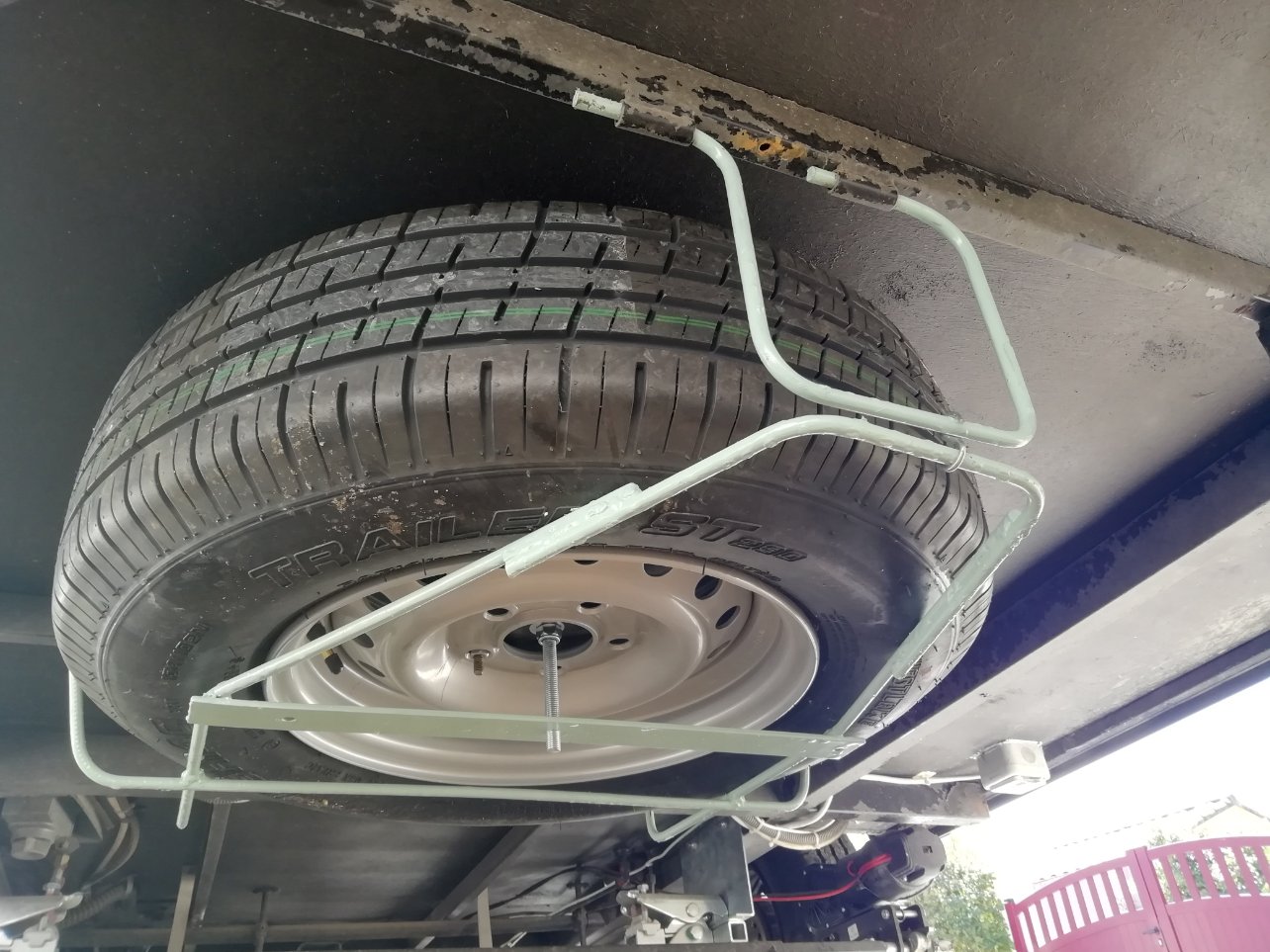

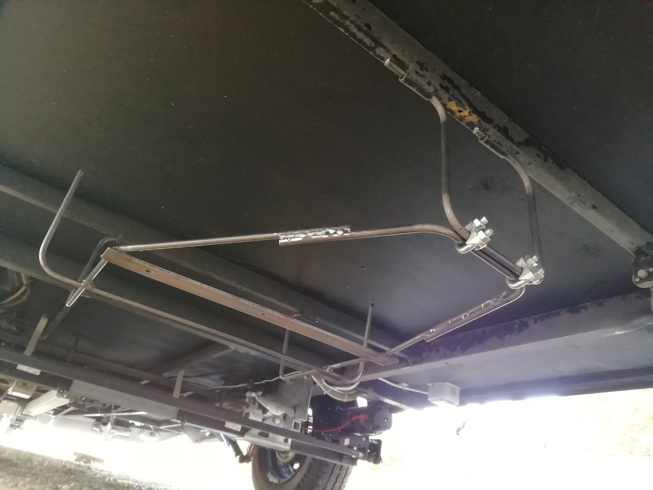

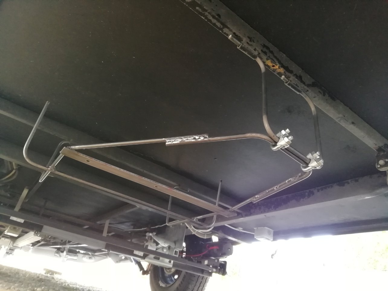

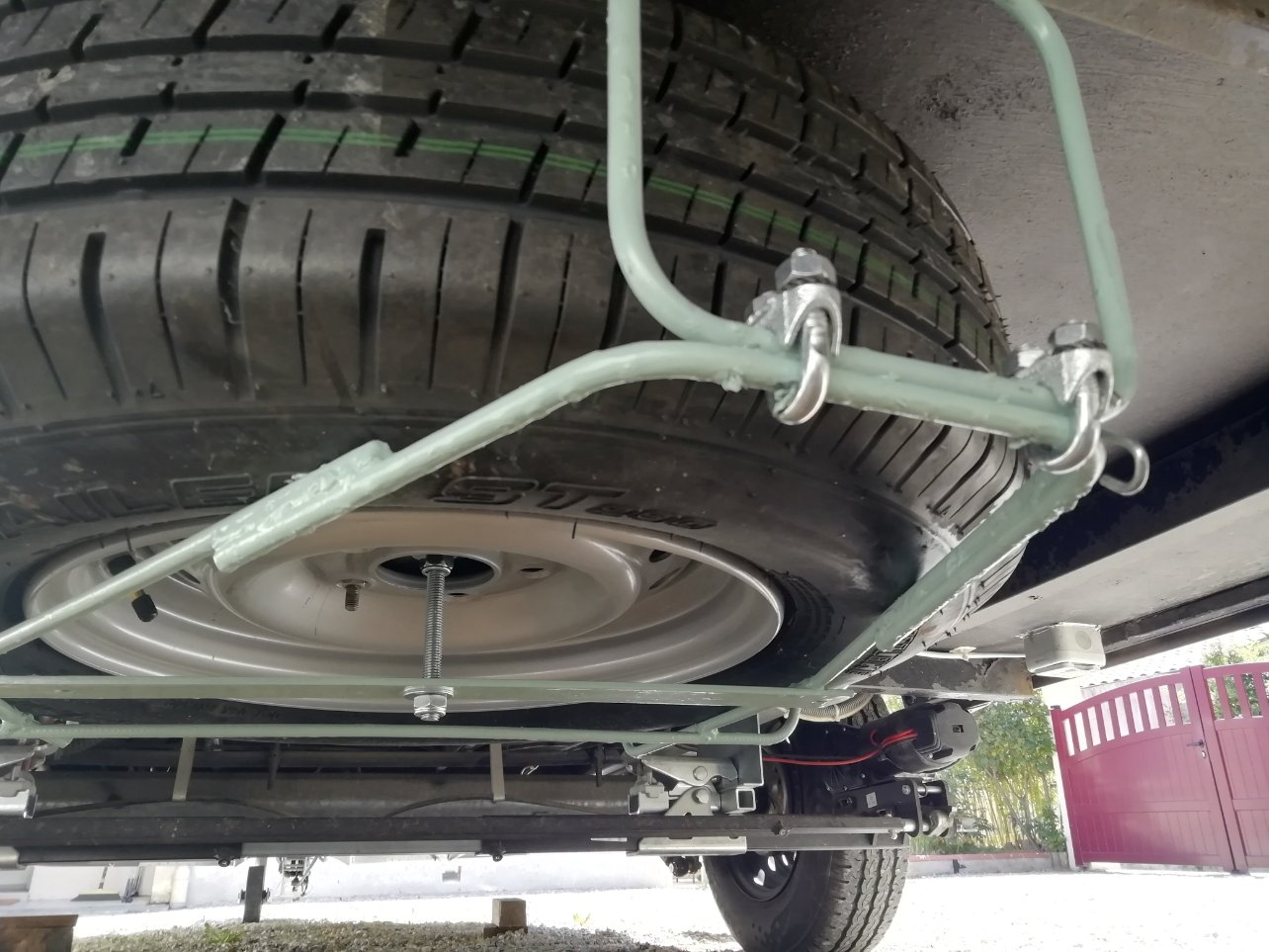

Ça y est, c'est fait, après m’être trituré le cerveau et pris les bons conseils ici même :amen: , je me suis lancé.
Je pars réviser les œuvres des Jean-Pierre et que vois-je ? les deux Jean ( Pierre et Paul ) au boulot sur le panier de la Spuck. :super:

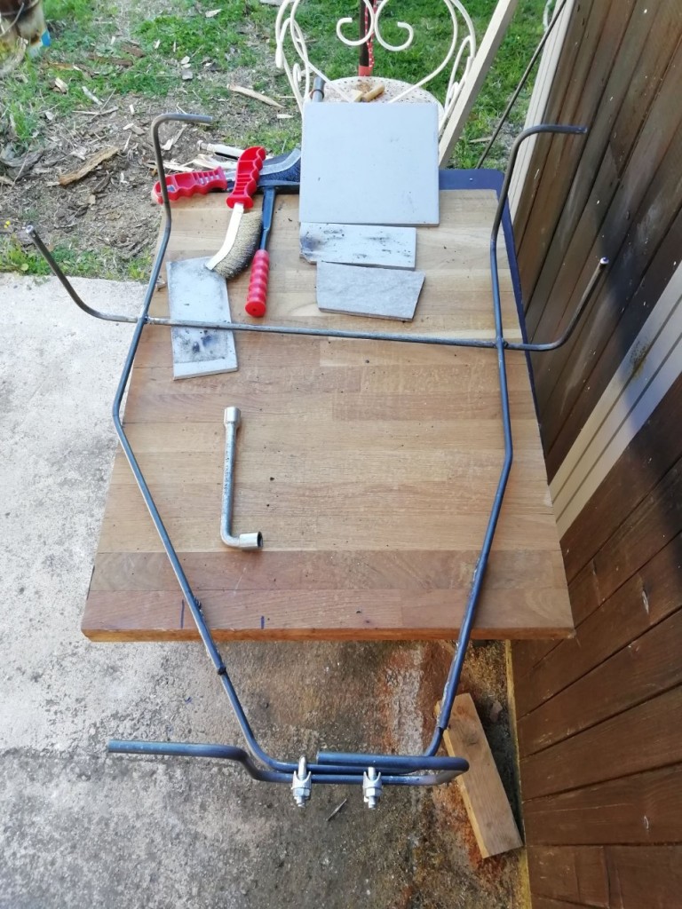

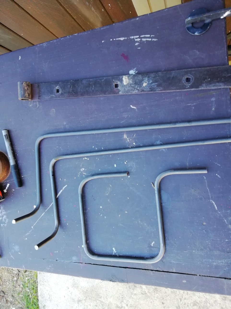

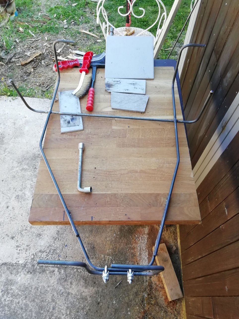

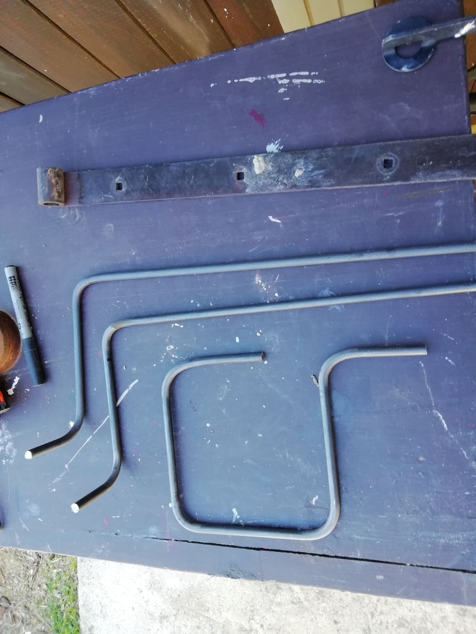

Sauf que les tubes soudés à la structure ne reçoivent que du 8 mm de barreau rond donc je m'adapte avec mes moyens intellectuels, physiques et matériels en combinant tout ça, je vais bien arriver à quelque chose. :rouge:
Finalement même pas dur.
Mise en forme des premières pièces.

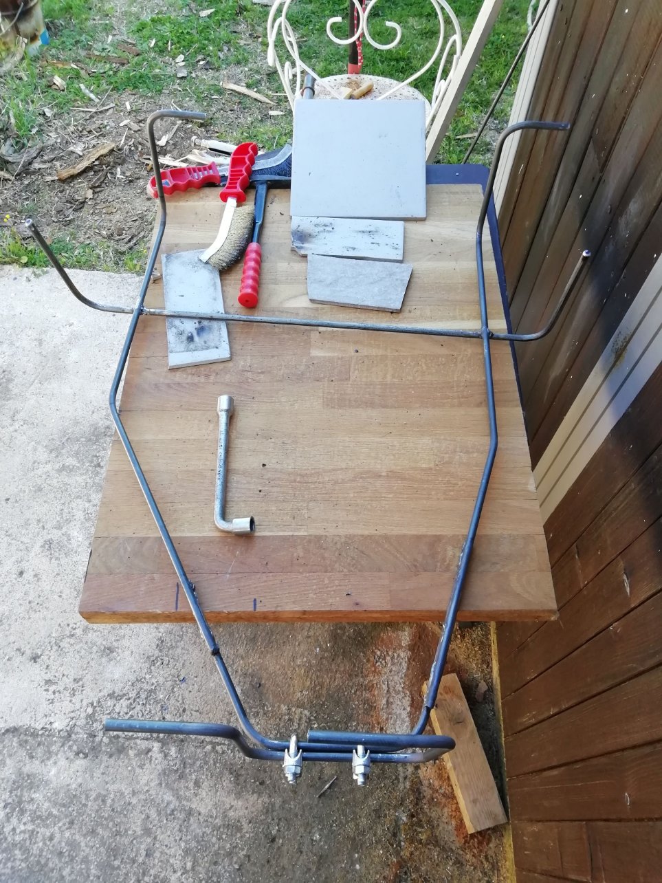

Assemblage, quelques points de soudure vérif en place que tout est d'aplomb :YES
Puis soudures définitives.

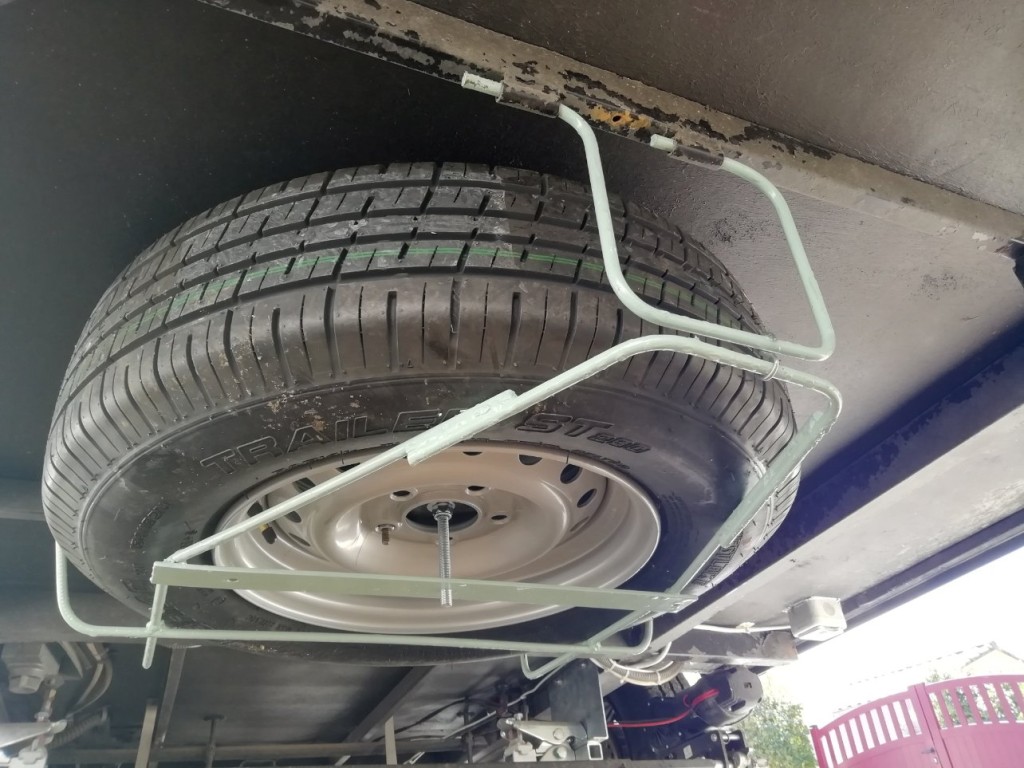

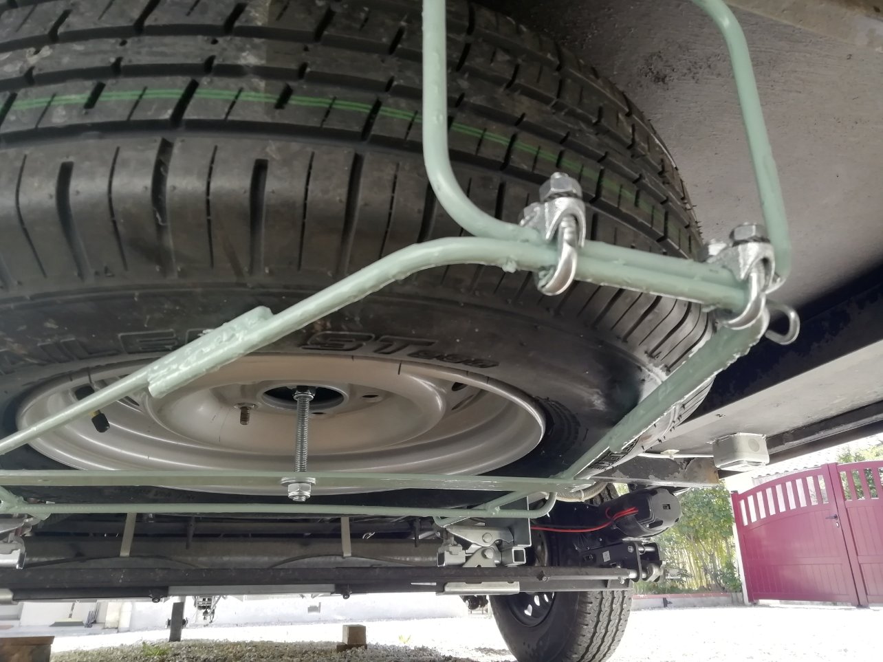

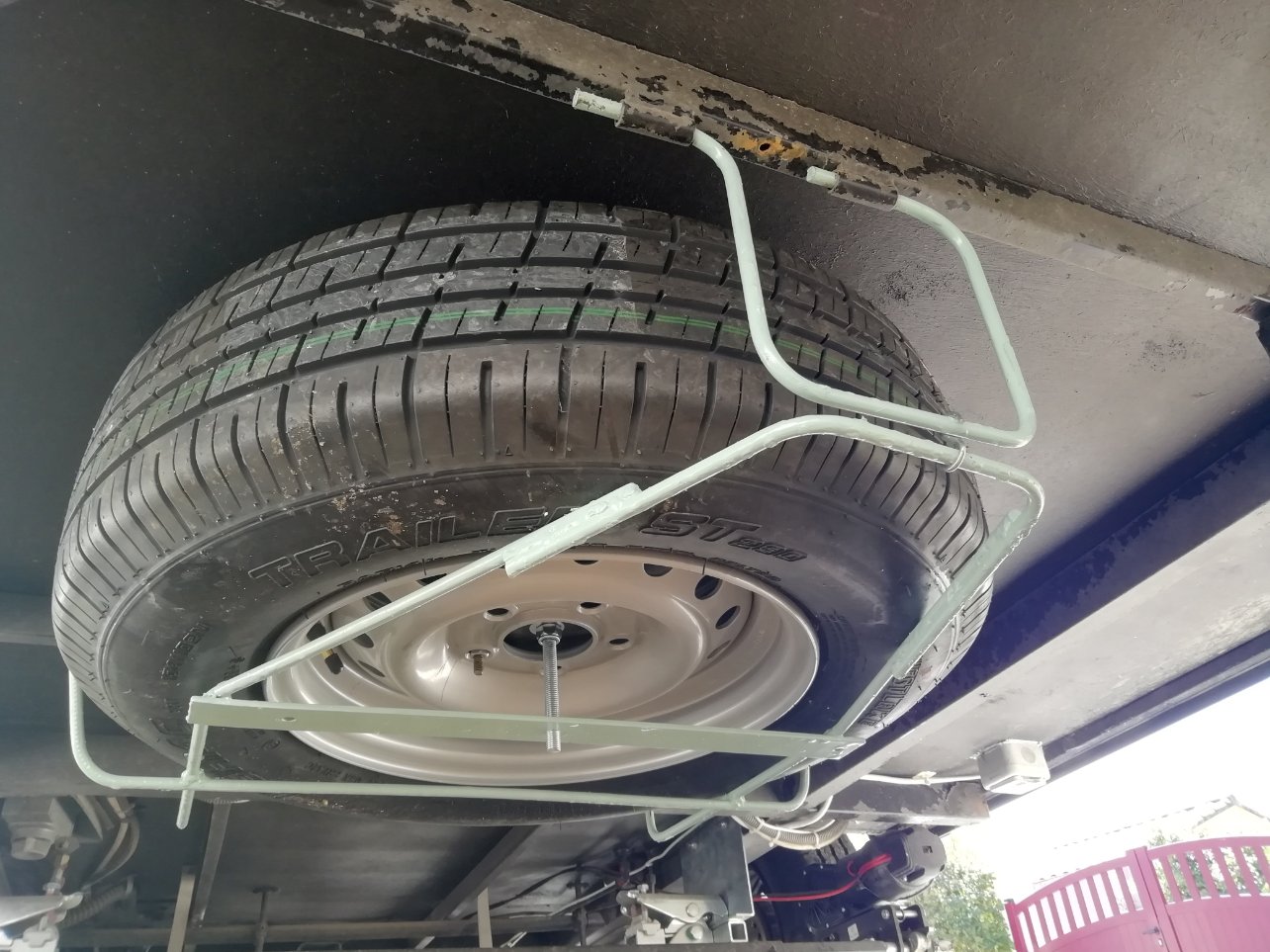

Peinture et pose

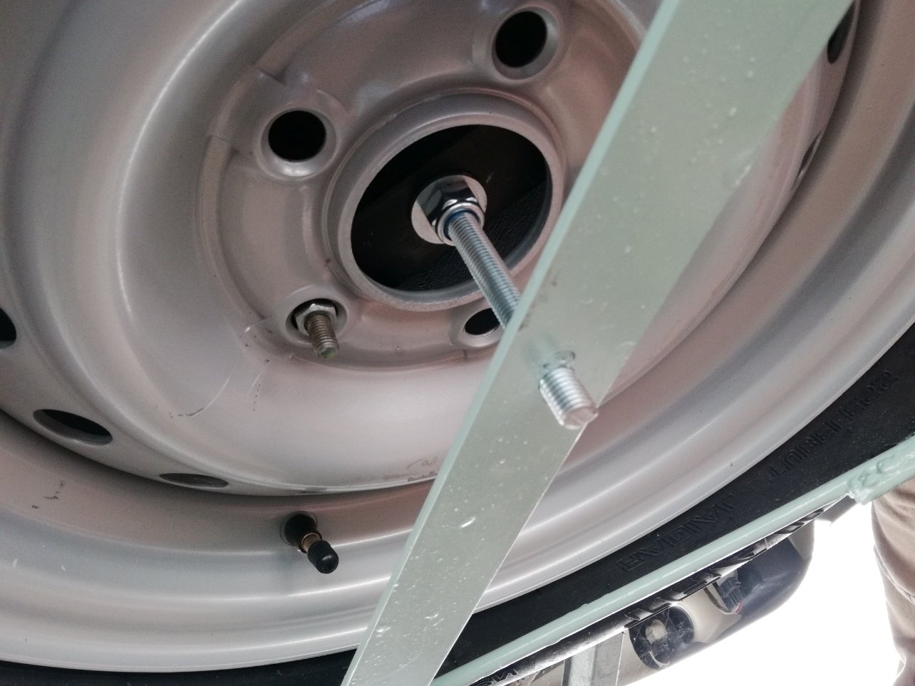

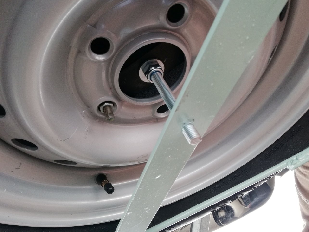

La contre plaque qui serre la roue sur le support se défait de dessous et s'enlève une fois le panier abaissé pour que la roue puisse glisser sans être gênée par la tige filetée. Y'a un boulon qui passe dans la roue pour que la plaque ne tourne pas quand on dévisse.
Ben faut pas avoir besoin d'aller chercher la roue secouriste la dessous, c'est loin, c'est lourd, ça peut sauver la vie au bord de la route, mais y'a du boulot.

On n'est jamais mieux servi que par soi même ! moi aussi j'avais fait le mien.
Par contre il faut trouver un autre système de fermeture je pense, parce que là c'est du boulot pour sortir la roue !

C’est sur le système franc-comtois by landeriba topissime travail de pro.
Mais moi tige de 8mm soudée en bout comme ça j'ai pas trop confiance 185*14 c’est lourd.Pis je suis pas soudeur pro non plus.
Je gagnerais jamais un grand prix de F1 , trop long le changement de roue , eux ils en changent 4 en 5 secondes . :hehe:
Et z'avez vu ma super plieuse ? :gene1:
