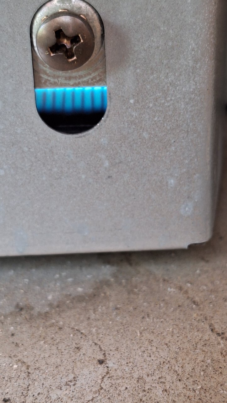

Je vérifie derrière en enlevant la cache la flamme bleue du brûleur test visible le bruit de de.fonctionnement, tout est OK. Je me recouche .
Ce matin 8 h le courant revient .
Avant de le remettre sur le 220 v je vais voir si la flamme et le fonctionnement gaz est toujours OK.
Plus de flamme bleue l'arrivée du gaz s'est coupée.
je suppose par le thermocouple suite à l'arrêt de la flamme.
Je refais un essai sur gaz, la flamme se rallume.

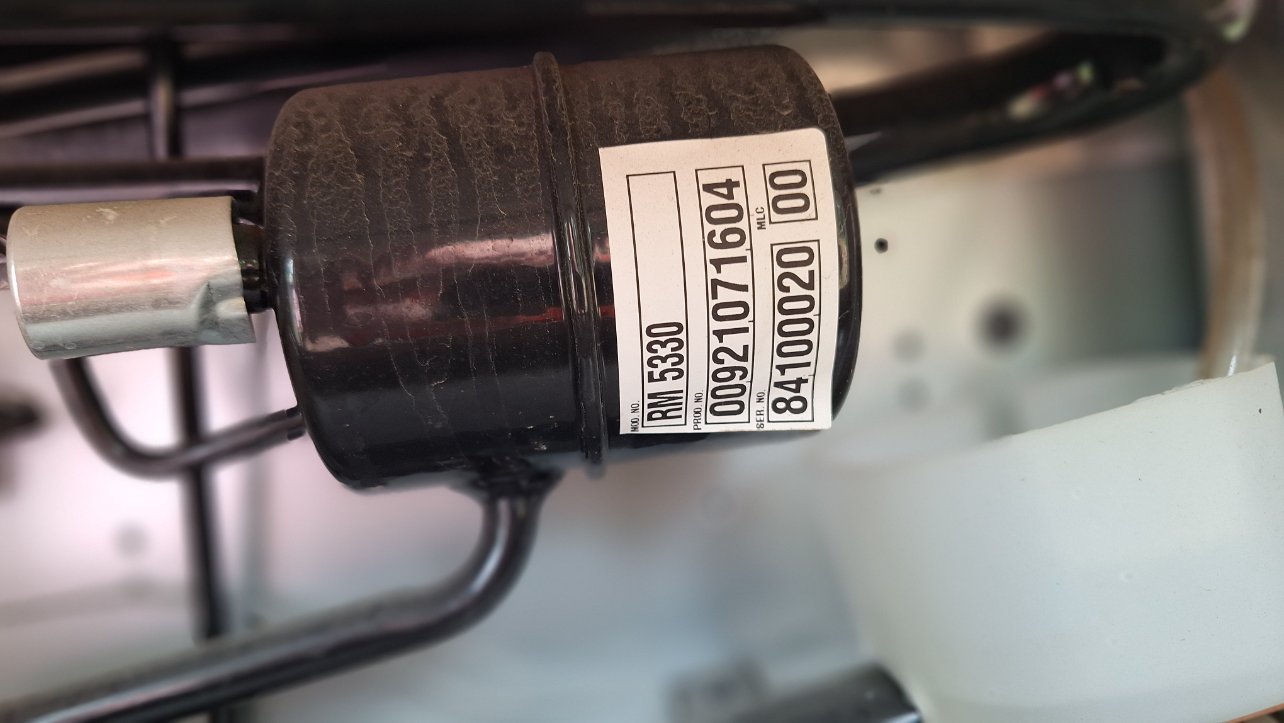

Bonjour à tous.
Je viens de refaire un essai sur la position gaz de mon frigo avec une bouteille pleine . Il s'éteint au bout de 30 mn 1h ...
C est un RM5330 Dometic.
Ce qui est traître c est qu'il s'arrête sans que tu le saches la flamme s'éteint et plus rien.
Merci si vous pouvez m' aider.
A bientôt.
Pti nono

Bonjour à tous .
Je viens de refaire un essai sur la position gaz de mon frigo avec une bouteille pleine .il s éteint au bout de 30 mn 1h ...
Ce qui est traître c est qu il s arrêté sans que tu le sache la flamme s éteint et plus rien .
Merci si vous pouvez m' aider .
A bientôt
Pti nono
