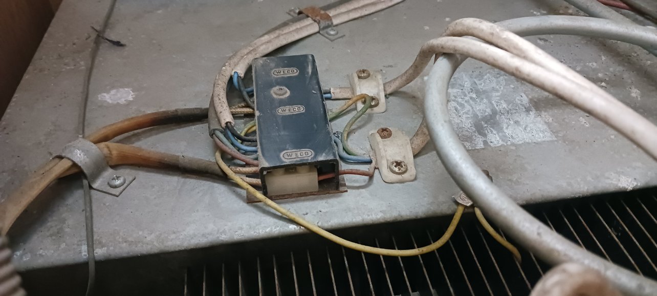

Je ne sais pas s'il y a ou non un transfo 220 12 dans la PUCK, si ton frigo marche sur la voiture alors tu as du 12V=. Je ne serai pas étonné que le câble du haut sur ta photo, celui qui n'a qu'un fil bleu et un noir soit du 12 volt. A vérifier au contrôleur. Cela étant si c'est du 12 v peut être ne fonctionne-t-il qu'avec la voiture.

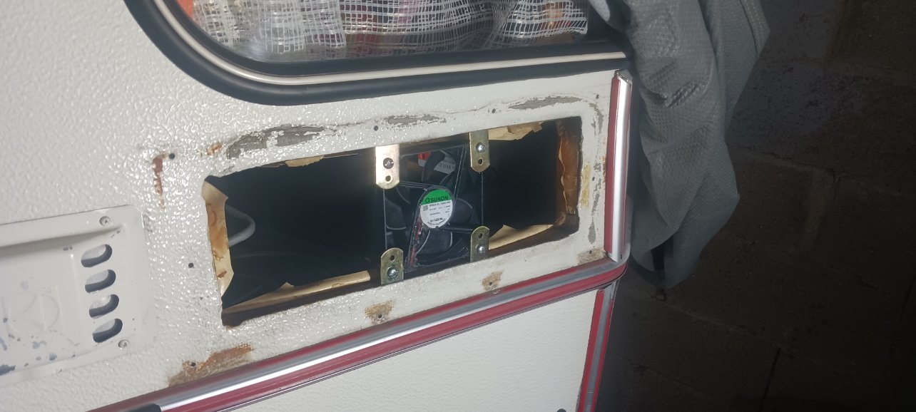

Bonjour à tous
Voilà j'ai fait ma petite installation pour l'été prochain !
Merci pour vos conseils :hello:
Stef

Hello,
Si tu peux mets deux ventilos.

Je n'ai pas osé, tu penses que ça ne va pas suffire ?
Messages : 6588
Re: Ventilateur frigo Puck
J'en connais un qui en a mis deux en bas et deux au-dessus.....N'est-ce pas JPierre :]
