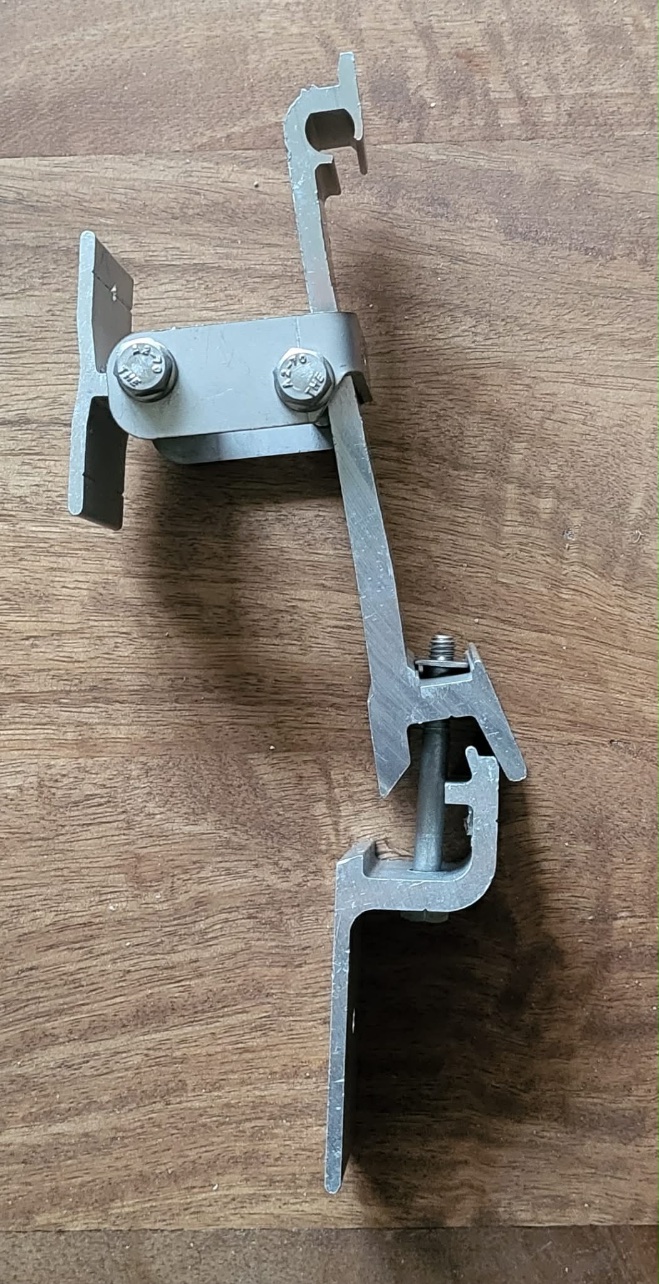

Il me reste deux supports, un chacun si ….
Messages : 1008
Re: F45S 350 à la place du omnistore 2000 300
phane a écrit : ven. 27 févr. 2026 12:17 Il me reste deux supports, un chacun si ….

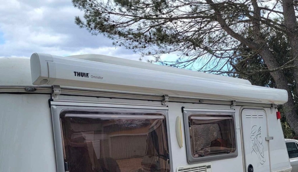

Merci phane pour la photo, garde au chaud au cas ou j'ai besoin par contre à tu la longueur de ton thule oministore car il me semble plus de 3 m
Messages : 4002
Après mesure c’est bien un 3 mètres
De profil le store en 3 mètres ça donne >
Modifié en dernier par phane le ven. 27 févr. 2026 21:24, modifié 3 fois.

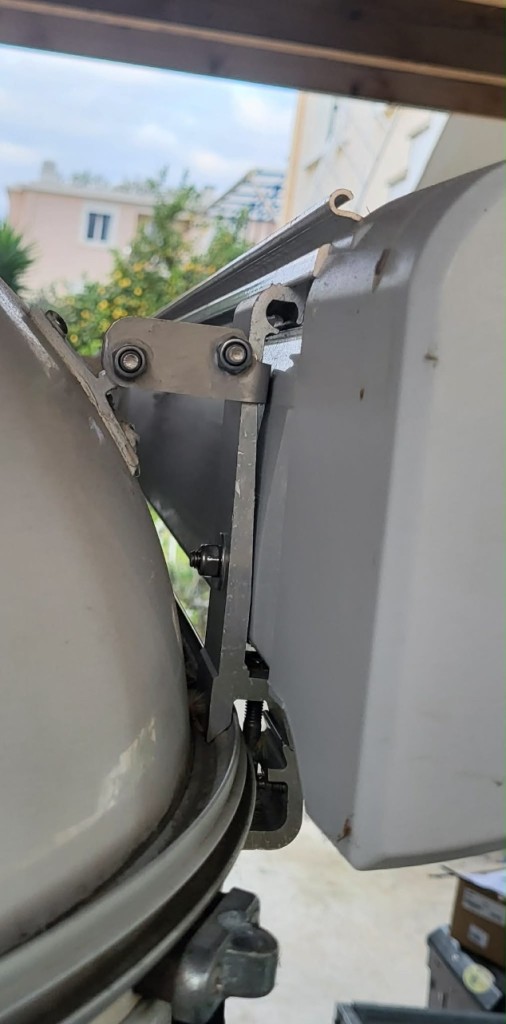

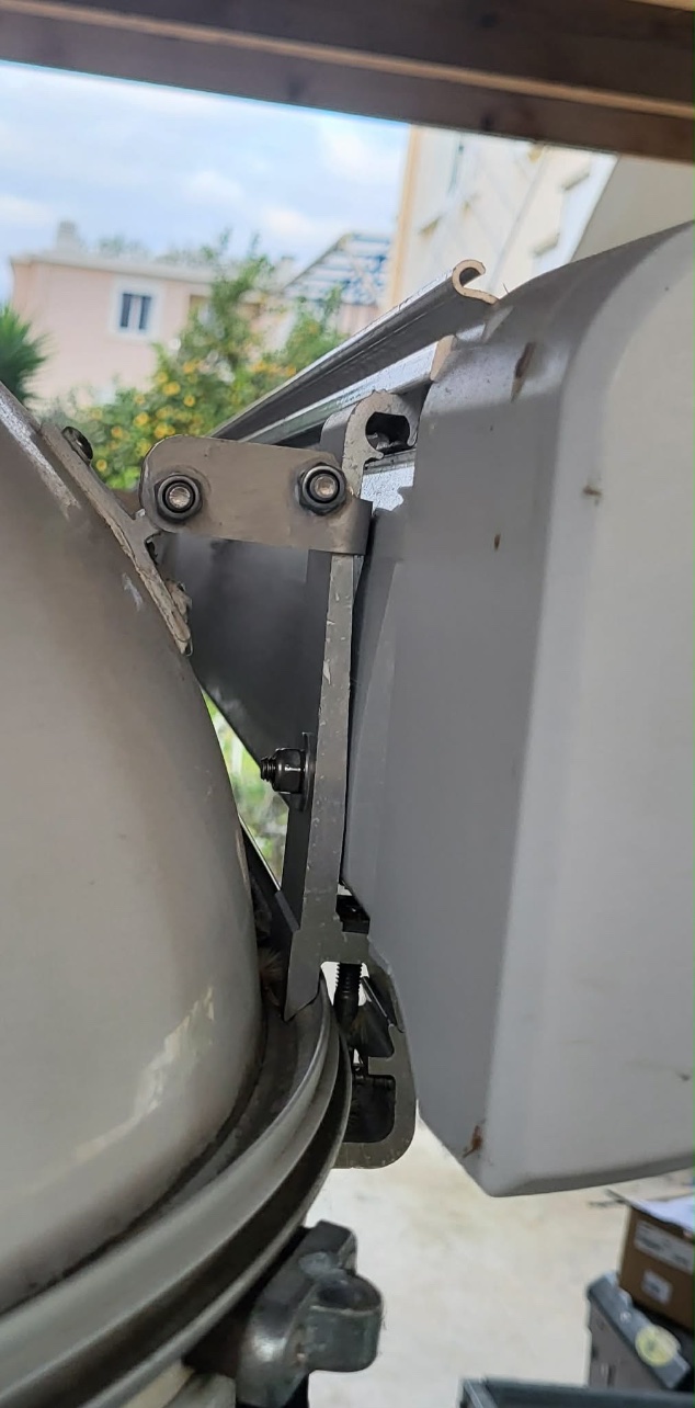

Slt Michel, j'ai essayé de t'envoyer un message ce matin mais le fofo ne va pas fort chez moi.
Juste pour te dire, tu auras la platine qui va aller sur le toit à travailler en forme concave, sur Les FEY c'est plus prononcé à cet emplacement .
Phane n'a pas le même toit, ses supports étaient prévus pour son type de toit.
Bon taf, Benjamin.
Messages : 4002
Sur la mienne aussi il a fallu retravailler les supports (la courbure du toit n’est pas la même sur toute la longueur, pour placer la patte au-dessus les vitres il a fallu retailler… 🤪)
Messages : 1008
:alcool1: Merci Phane pour la réf et les photos, super complet :amen:
