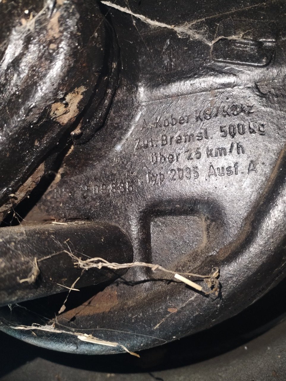

Voici un nouveau souci j'aimerai refaire les freins de ma PanFamilia 1981 ci joint les références sur la platine de frein droit type 2035, je pense 200x35 par contre, je ne trouve pas la marque correspondante pouvez vous me guider pour trouver les bonnes mâchoires .

Re: FUT COULISSANT BLOQUÉ
ALKO.
C'est comme le Port Salut, c'est écrit dessus ;-)
Papijo

Je ne savais pas que A KOBER était ALKO :) :]
Messages : 21483
Créé en 1931 par Alois Kober comme un petit atelier de serrurerie à Großkötz, près de Günzburg, en Souabe bavaroise, AL-KO est aujourd'hui l'un des mondiaux parmi les acteurs PME allemandes sa division AL-KO Gardentech.
