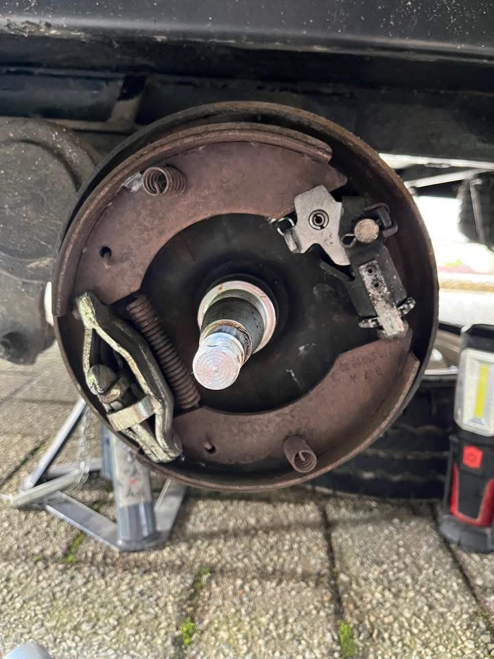

Sur ma Familia de 1985, je souhaite installer un anti-lacets ALKO AKS 1300 que j'achète d'occasion mais neuf :roll:

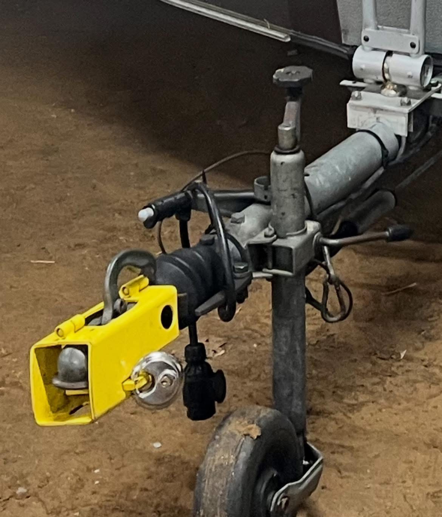

Je m'interroge sur la compatibilité avec ma caravane, étant donné que je pensais ne pas avoir le système de recul automatique. Sur le fut coulissant j'ai la fameuse tige en métal permettant de bloquer le freinage. J'ai peur que cette tige métallique vienne buter contre la manette de verrouillage de l'AKS lorsque le fut sera compressé.
J'ai posé la question sur un groupe Facebook, et depuis je me demande si finalement ma caravane ne serait pas équipée du recul automatique.
Au vu des photos et notamment de l'intérieur des tambours, est-ce qu'un expert ici pourrait me le confirmer ou non ?
Merci d'avance !!
Les garnitures ont été remplacées depuis !

Je ne pense pas qu'il y ait le recul auto. D'ailleurs en reculant sans enclencher le petit levier ça doit bloquer dès que ça force.
En visualisation les freins avec recul auto :
Je ne pense pas que tu puisses monter un AKS1300.

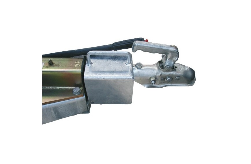

Et c'est peut-être possible d'installer l'AKS 1300 en supprimant la tige métallique et en la remplaçant par un boitier anti-recul de ce type :

Effectivement tu peux équiper ta caravane d'un Al-ko AKS 1300 .
Le kit comprend différentes ferrures ainsi que la boulonnerie pour le montage en place et lieu de ta tête d'attelage.
Tu trouveras un tutoriel sur ce forum .
Si tu bricoles un peu cela n’est pas très compliqué .
Le seul petit problème est lorsque tu vas enlever la boulonnerie qui tient le verin de poussée du timon de bien mettre en place et lieu un gros tournevis ou une tige d’acier.
