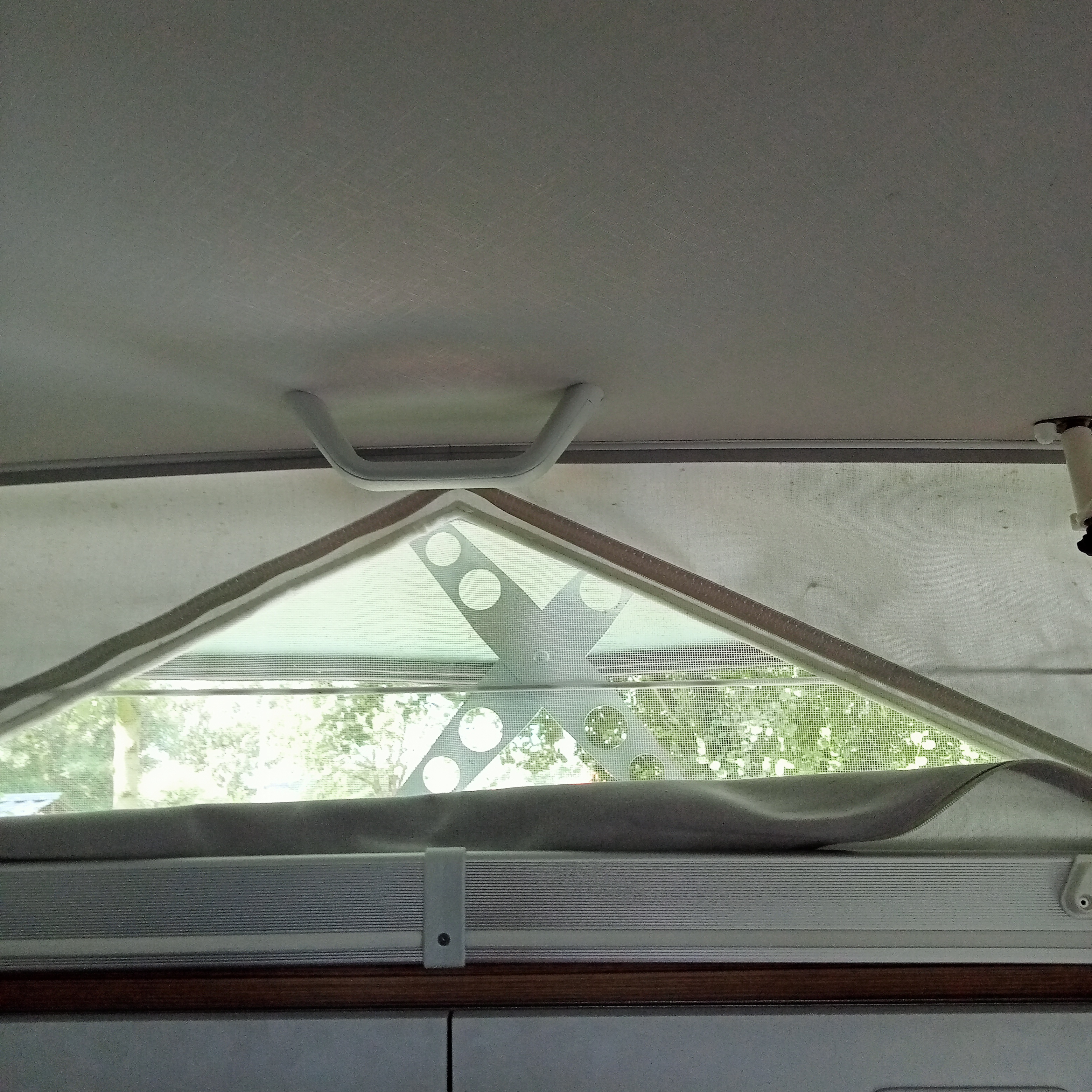

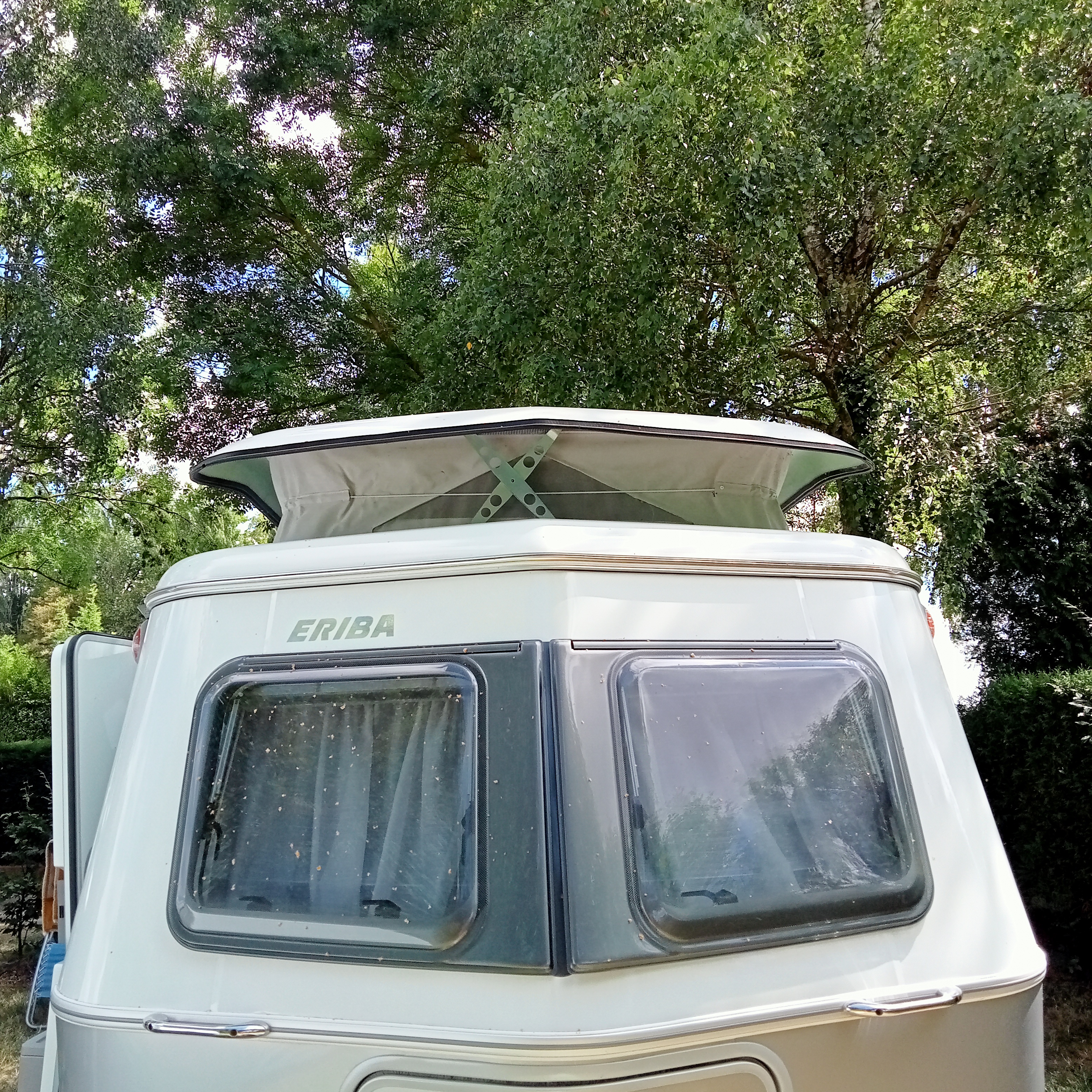

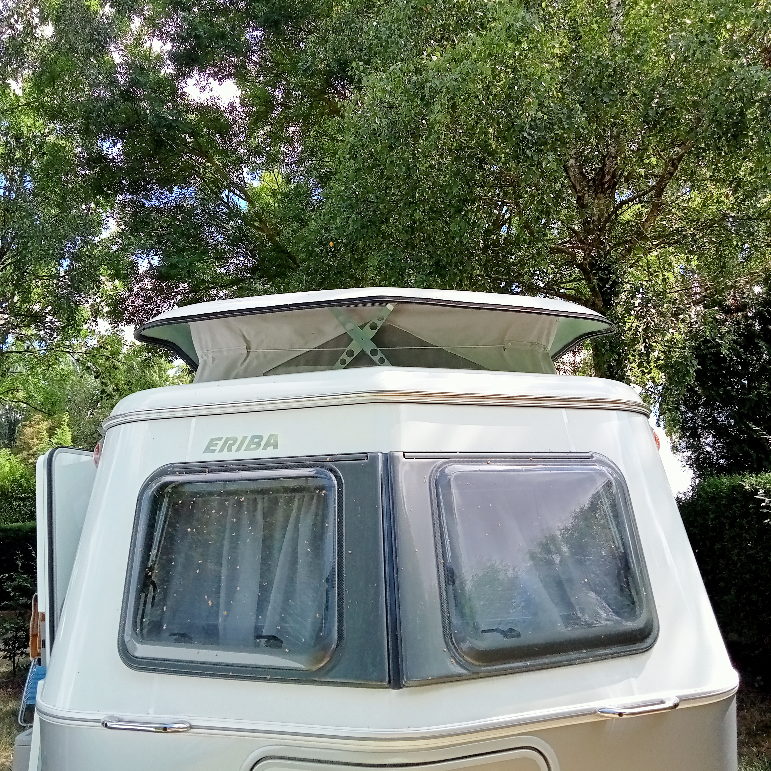

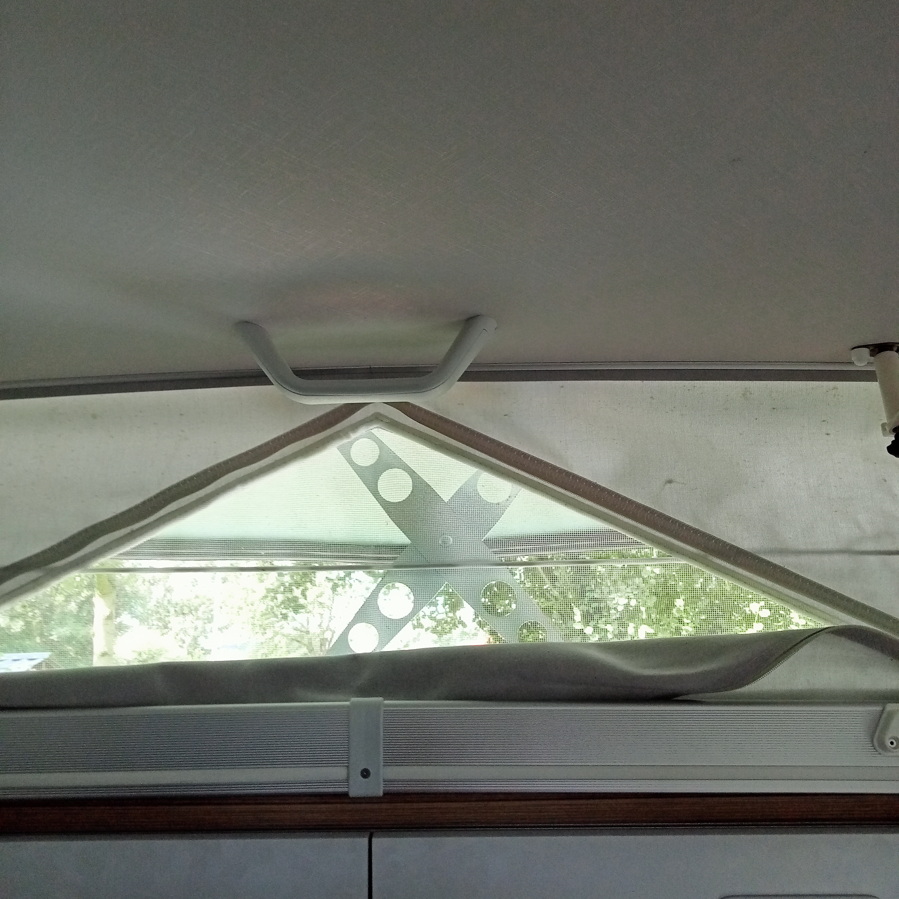

Bon toujours des soucis pour baisser le toit ou le remonter. J'ai mesuré la longueur des crochets de devant et à la longueur maximum on a 9 cm en tirant de toutes nos forces.
Mon mari a démonté les crochets pour les graisser, on verra si ça change quelque chose.
Sinon on fait comme dit dans la notice, d'abord le derrière puis le devant et on a la porte ouverte.
Sinon est ce normal que le truc gris qui monte et descend ne soit pas dans le milieu de la moustiquaire ? Je mets des photos.
Je vous tiens au courant.
A bientôt.

- Messages : 12234
Re: Fermeture de toit
SLT Caro
C'est "normal" qu'une fois ouvert ils ne soient pas au milieu, moi ITOU.
- Messages : 12234
Je précise, vue de l'extérieur, les axes haut et bas gauches sont fixes, les axes droits coullissent sur la droite d'où le déport.eribabinbin a écrit : lun. 27 juil. 2026 16:30 SLT Caro
C'est "normal" qu'une fois ouvert ils ne soient pas au milieu, moi ITOU.![]()
