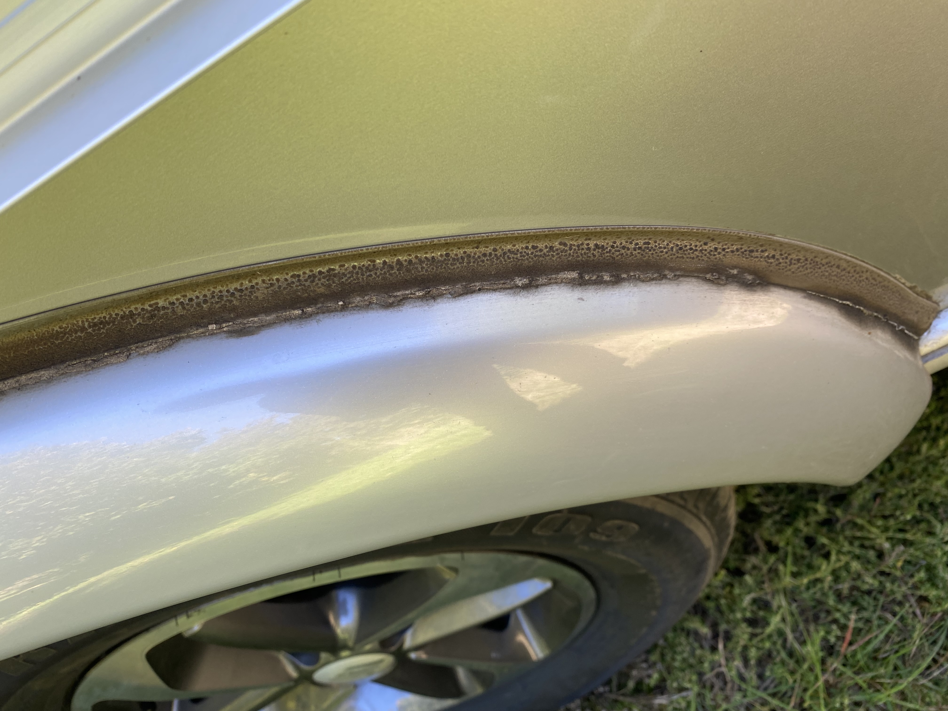

En faisant un peu de nettoyage, on a vu ce gros joint noir mou dans le petit rail du dessus.
En cherchant sur le forum j'ai vu que c'était normal apparemment mais je voudrais quand même votre avis par rapport à la photo. Est ce qu'il y a encore suffisamment de joint à l'intérieur pour faire l'étanchéité ? On laisse comme ça où on gratte un peu ?
Merci pour vos précieux conseils

:hello: , Perso je n'y touche pas, je me dis que ça empêche le restant de ressortir, remarque ce n'est pas à ce point.

Bonjour Benjamin,
Merci pour ta réponse.
Tu trouves que ça fait beaucoup ?
Sachant que c'est comme çà tout autour.
Je me demandais aussi si il en restait suffisamment à l'intérieur.
Tu penses qu'il faut le montrer à la concession ou pas ?
Messages : 21361
Re: Joint noir dans le rail
Caro62250 a écrit : sam. 22 août 2026 19:50 Recoucou
L'assemblage des éléments de carrosserie se fait comme les ardoises d'un toit.
Le toit recouvre la tôle alu du haut, entre le recouvrement toit/tôle il y a du butyle. Pour cacher la jonction toit/tôle il y a un profilé alu vissé avec entre le profilé et le toit/tôle du butyle, donc logiquement question étanchéité tu ne devrais pas avoir de soucis même si le butyle "bave" !!

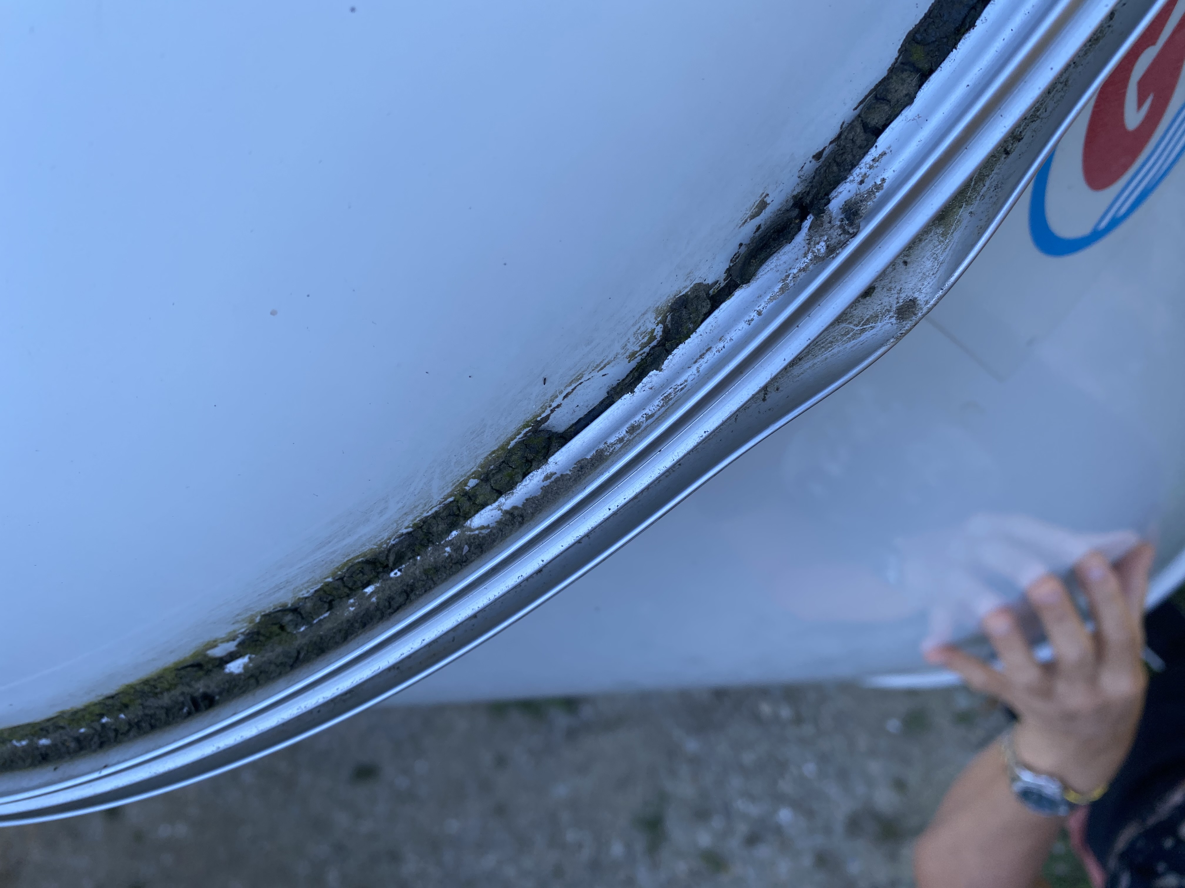

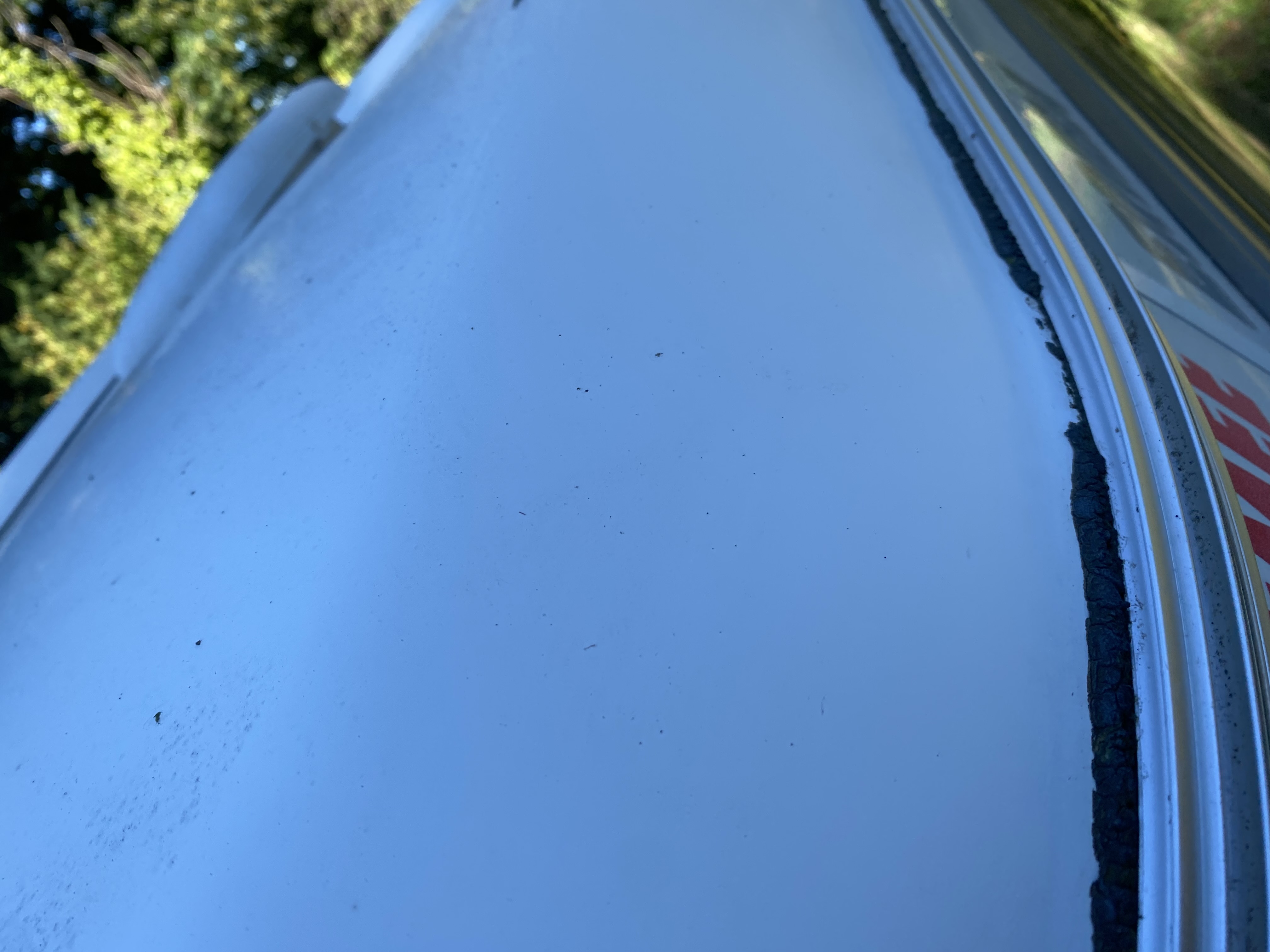

Bonjour Bonjour, alors côté joint j’ai bien compris que même si le joint n’est pas très net pas de problème d’humidité?
Et si c’est le joint sous le rail qui présente des défauts? Photos en PJ
Si il faut le refaire tout autour de la caravane que faut il utiliser?
Merci à la communauté pour les réponses et expériences autour du joint!😁
Joint de caravane Familia 310

Sous les profilés alu c'est du butyle qui est monté d'origine.
