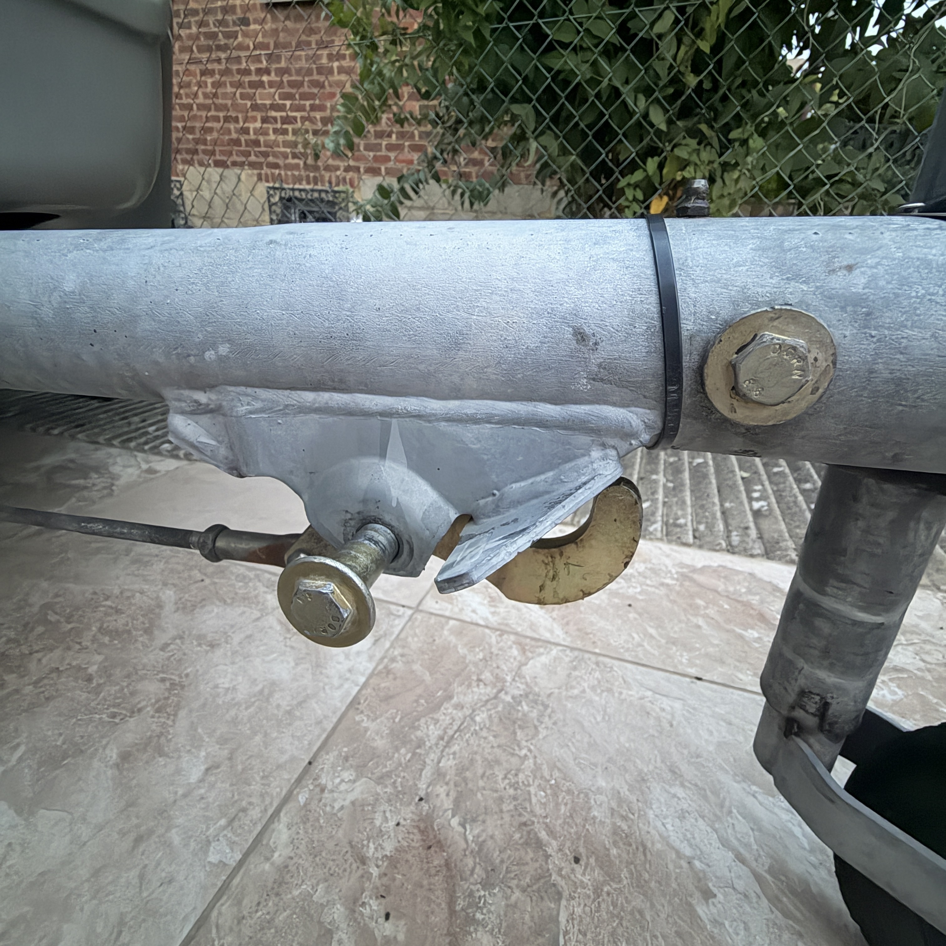

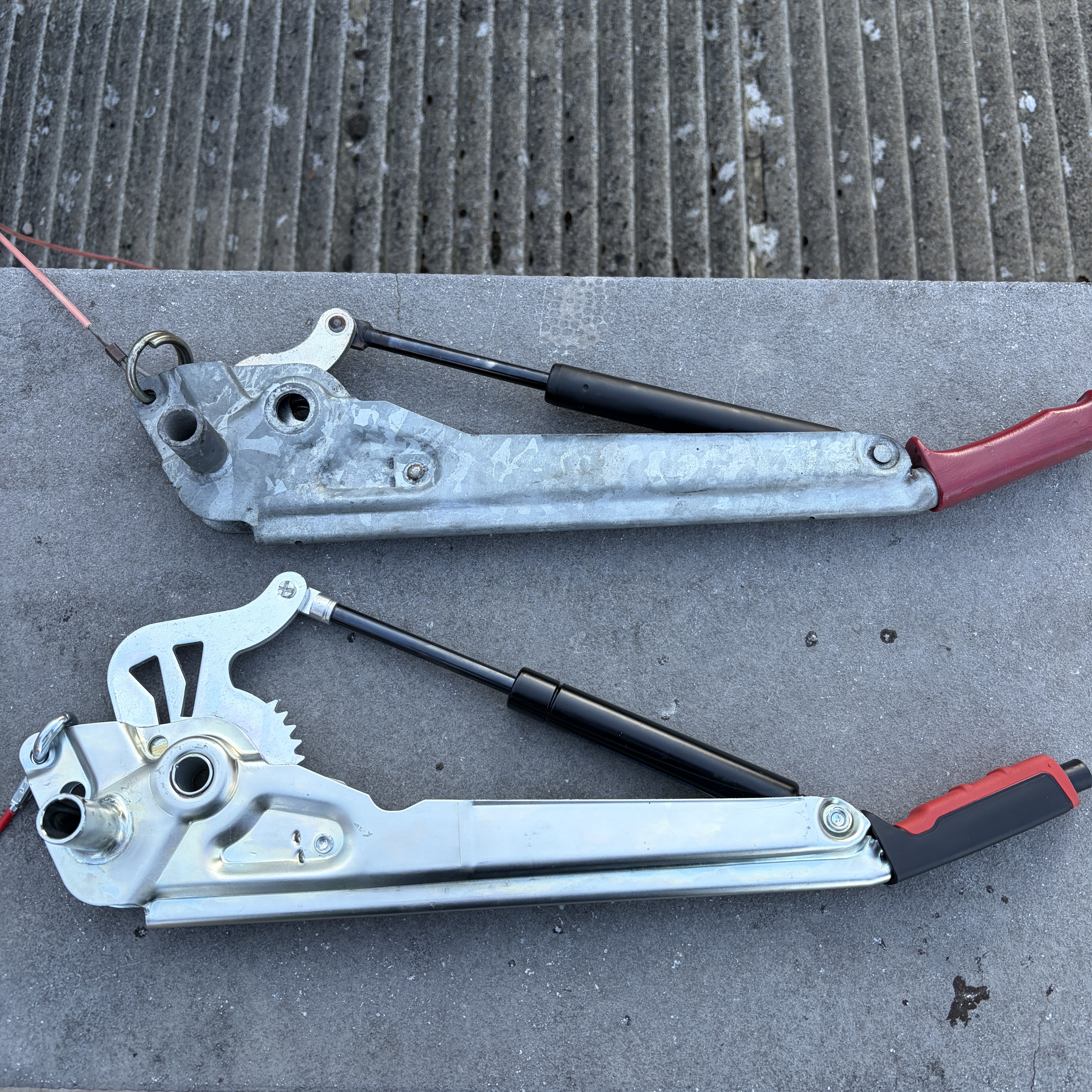

Bonjour à toutes et tous,
Première bêtise, j'ai reculé en laissant le frein à main enclenché ... De ce fait tout s'est bloqué et plus moyen de le rabaisser. Etant sur la route, j'ai démonté carrément le frein à main, sans prendre de photos ...
Après commande et réception d'un nouveau chez "Remorque Shop", je n'arrive pas à le remonter. Le modèle n'étant pas identiquement pareil et n'ayant aucune instruction de montage.
Auriez-vous des croquis, photos ou instructions qui pourraient m'aider ?
Dois-je passer faire vérifier le freinage après remontage où puis-je aller sans frein chez un réparateur ?
Merci d'avance pour votre aide.
Luc
Messages : 21369
Re: Frein à main Eriba Pan Familia 92
C'est clairement pas le bon modèle !!
La prochaine fois tu passeras sous la belle et détendra la tige de réglage par ses écrous de réglage, :idea: et tu pourras manœuvrer le levier !!

Merci pour ta réponse, mais ils me l'ont envoyé suivant la plaque de la caravane en stipulant que c'était un modèle compatible .... J'avoue être un peu perdu. Sans compter les marchand de caravane qui ne veulent rien savoir car ils ne font pas la marque.

Comprends pas pourquoi tu veux changer le levier ????
EriBelge
Messages : 15
Enregistré le : lun. 1 juin 2026 16:36
Modèle de caravane : Eriba Familia 1992
prénom : Luc & Brigitte
Localisation : Courcelles Belgique
Message non lu par EriBelge »
Il était coincé plus moyen de le rabaisser. On m'a dit qu'il était foutu ....
