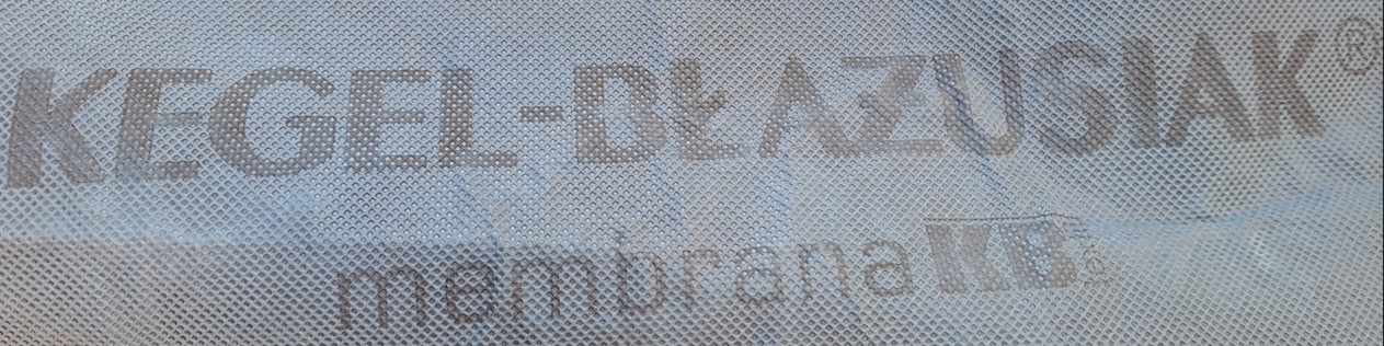

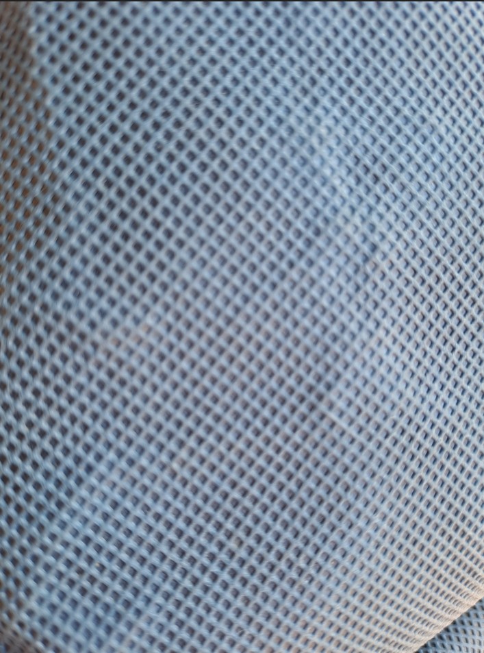

Pour la housse, elle a une "porte" zippée devant la porte officielle...
Pour la matière, c'est cette marque...
Dans le détail, ça ressemble à ça ...
Je crois que je vais la mettre quand même et laisser les fenêtres au cran 1... ça protège quand même le plastique des fenêtres de la lumière extérieure...
