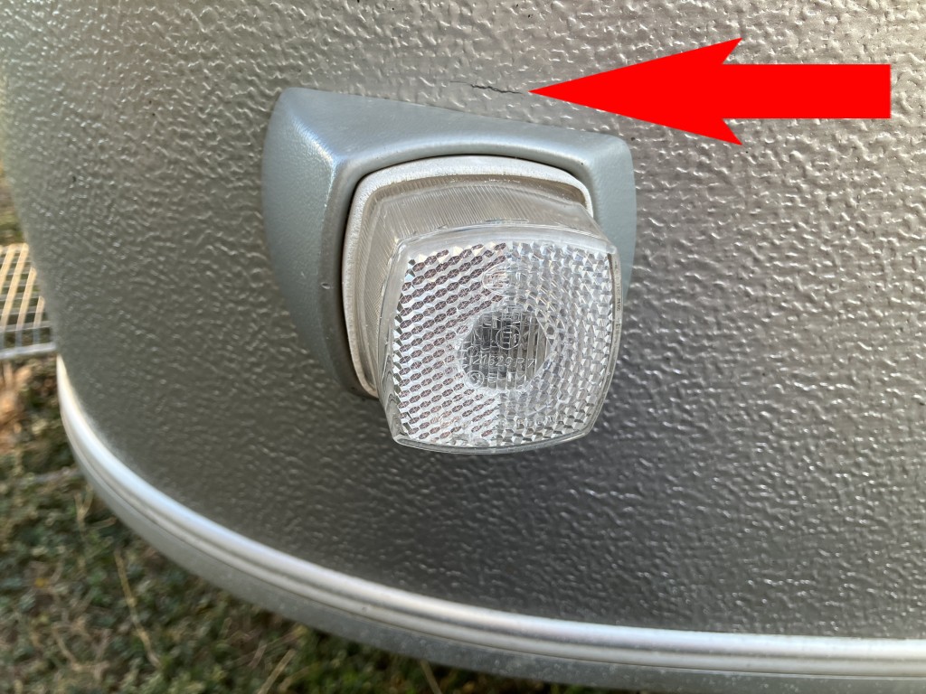

Pouvez-vous me dire comment je peux démonter le cabochon de la lumière extérieure en bas avant droit de ma Triton ?
Photo jointe. Merci.
Christiane
Christiane

Car la lumière ne fonctionne plus et qu’il faut changer l’ampoule.

J'ai les mêmes sur la Spuck. Il semblerait que le cabochon en plastique soit juste clipsé sur le support. Mais comment l'enlever??

Salut, il faut presser avec les doigts au niveau du support, sur les côtés du cabochon, et tirer vers soi.

Merci Blemeleu je vais essayer !

Serait-ce une fissure sur la tôle ???

De préférence par temps chaud, le plastique vieilli mal et ne supporte pas les UV !!!Blémeleu a écrit : ven. 2 oct. 2026 07:32 Salut, il faut presser avec les doigts au niveau du support, sur les côtés du cabochon, et tirer vers soi.

Bien vu Landeriba ! Oui je viens d’aller voir: légère fissure très superficielle. Comment pourrais-je la réparer ?
Suis enfin arrivée à enlever le cabochon grâce au soleil qui chauffe… ampoule grillée et logement très sale et oxydé !
Mis à part changer l’ampoule, comment enlever l’oxydation ? J’ai nettoyé comme j’ai pu mais si vous avez des idées, je suis preneuse. Un grand merci. Ledulcis (Christiane)

Brosse à dents (usagée) et WD puis vaseline pure, se trouve en pharmacie, (graisse conductrice) et protège les parties métalliques en contact avec l'ampoule.
Pendant que tu es chaude vérifie l'autre coté, attention les ampoules navettes existent en plusieurs longueurs...et puissances, je pense 5 W pour cet usage.
Pour la fissure alu tenter une petite application de Sikaflex 142 Crystal Clear Mastic Colle transparent, (ou similaire) avec le doigt en essayant de faire pénétrer le mastic dans la fissure, lisser au besoin avec une patate coupée.

L’autre côté fonctionne et j’en ai profité pour le nettoyer. Il faudra aussi que j’y mette du we et de la graisse.
La graisse conductrice, c’est la vaseline ???
Une fois tout cela terminé, je pourrai la remiser…
Je vais essayer pour la carrosserie et ne l’avais pas vu ! Je me demande bien à quoi cela est dû !

Voilà grâce à vos conseils, tout est nettoyé et réparé ! Et ça fonctionne.
Plus que cette petite fente de la carrosserie à faire.
