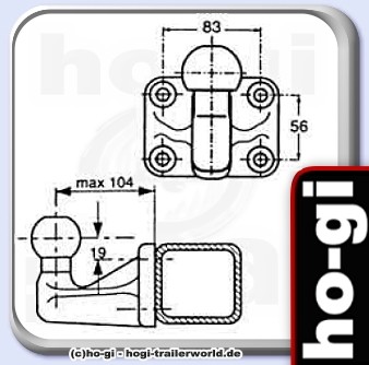

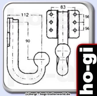

Voici divers produits qui permettent une accroche à diverses hauteurs : http://cgi.ebay.de/ws/eBayISAPI.dll?Vie ... =WDVW&rd=1

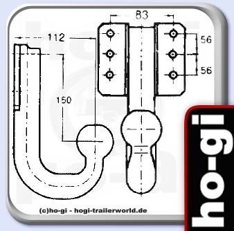

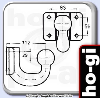

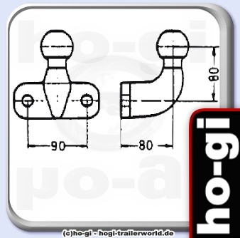

Attention depuis quelques années les constructeurs montent des attelages soit disant CEE
() col de cygne, donc non réglable en hauteur si bien que d'une marque à une autre tu peux avoir 10cm de différence!!!!!!!!!!!!

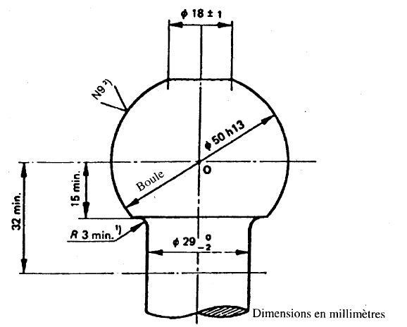

Bonjour à tous.
Pas directement dans le sujet caravanes, mais bon...
Je viens d'acquérir une petite remorque bagagère et je constate que la tête d'attelage (neuve) semble nécessiter une boule d'un diamètre supérieur à celle de mon attelage qui est de 50 mm.
L'ensemble tient, mais il y a du jeu.
Y a t-il différents diamètres de boules et/ou de tête d'attelage.
Merci d'éclairer ma lanterne avant que je perdes la boule
- Messages : 8381
Re: Boules d'attelage
Voici la Norme Européenne : http://eur-lex.europa.eu/LexUriServ/Lex ... 101:fr:PDF
à partir de la page 22
- NormeBouleE.JPG (34.49 Kio) Vu 15527 fois

Rolland a écrit :Bonjour à tous.
Merci d'éclairer ma lanterne avant que je perde la boule
Y'a comme un défaut
Certaines têtes d'attelage ont même un système permettant de rattraper le jeu .........
Si pas de rattrapage, retourne voir le vendeur.
Rolland
Merci.
J'avais cru entendre quelque part ( ? ) que les nouvelles et toutes dernières normes avaient définies que le diamètre passait de 50 mm à 51 ou 52 mm...
Je ne sais plus qui m'avait parlé de ça, mais j'ai eu à l'esprit que ce jeu venait de la tête d'attelage qui était en nouvelle norme et ma boule appartenait à l'ancienne.
Je vais à l'occasion mesurer le diamètre d'une boule sur un attelage de voiture très récente. Merci en tout cas.
