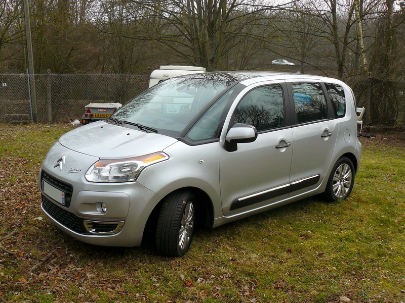

Ben voilà !! je l'ai mon picasso c3 voici une petite photo. Mais j'ai un problème de branchement. Sur L'Eriba j'ai une prise 7 broches et sur le Picasso j'ai une prise 13 broches, j'ai donc acheté un adaptateur 7/13 chez norauto ensuite j'ai fais un essai sur ma cagouille et ça marche pas :nonon: rien ne marche et pour couronner le tout les feux stop du picasso sont bloqués impossible à éteindre une fois le contact mis. :rougefaché:
Ca commence mal :pleur4:
Je voudrais avoir des conseils please !!!! :triste1:

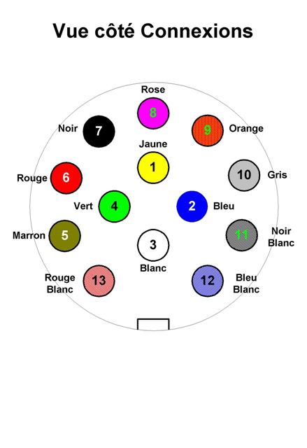

Voici le plan de câblage
et le branchement 13 plots
Michel

Repère prise - Fonction
1 Clignotant gauche
2 Feux de brouillard
3 Masse
4 Clignotant droit
5 Lanterne droite
6 Stops
7 Lanterne gauche
8 Feu de recul / Marche arrière
9 Alimentation intérieure caravane (+ permanent)
10 Charge batterie de remorque (+ après contact)
11 Commande du relais
12 13 Masse des contacts 9 et 12
(données SIARR)
Jean-Marc

Regarde avec un multimètre si tu as du 12v entre les plots 9 et 13.

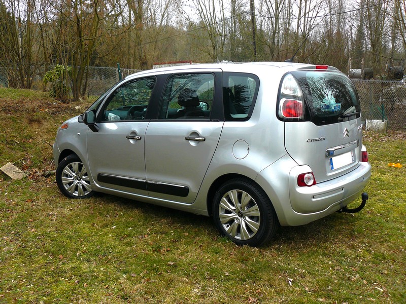

:malin1: Ayé les amis ça marche !!!!! après avoir été chez citroen ils ont remarqué que le branchement était mal fait, ils avaient oublié un fil.
Ce matin j'ai été voir ma chère Cagouille, j'ai effectué le branchement et OOOhhh !!! miracle ça marche :super: Donc problème résolu ::d
Je suis toujours en 13 broches coté voiture, branchement avec adaptateur citroen, offert par citroen, merci citroen, :ange: ma cagouille en 7 broches et tout fonctionne parfaitement.
